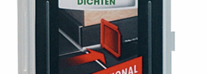

    für schmales geld gibt es auch so kleine Fugenabzieher mit verschiedenen Formen und Radien, sehr hilfreich.
    viel spass beim Glätten
    Grüße Sebi
    die Fugenabzieher aus Silikon gibt es im Baumarkt. Ist eine Box mit verschiedenen Radien und Ecken. Ich nutze die grundsätzlich, auch um Reste abzuziehen. Da braucht man auch das Glättemittel nicht.
    Nach Trocknung gehe ich dann mit Sika Entferner bzw Reiniger vorsichtig an der Klebkante entlang.
    Bei letzterem kenne ich aber die Verträglichkeit mit dem Kunststoff nicht. Also ist hier Vorsicht geboten...

  • Moin
    Dann schon richtig
    Und ab und an auch bei Aldi :whistle:
    Heut haben wir ein solches:
    So ein Ding.
