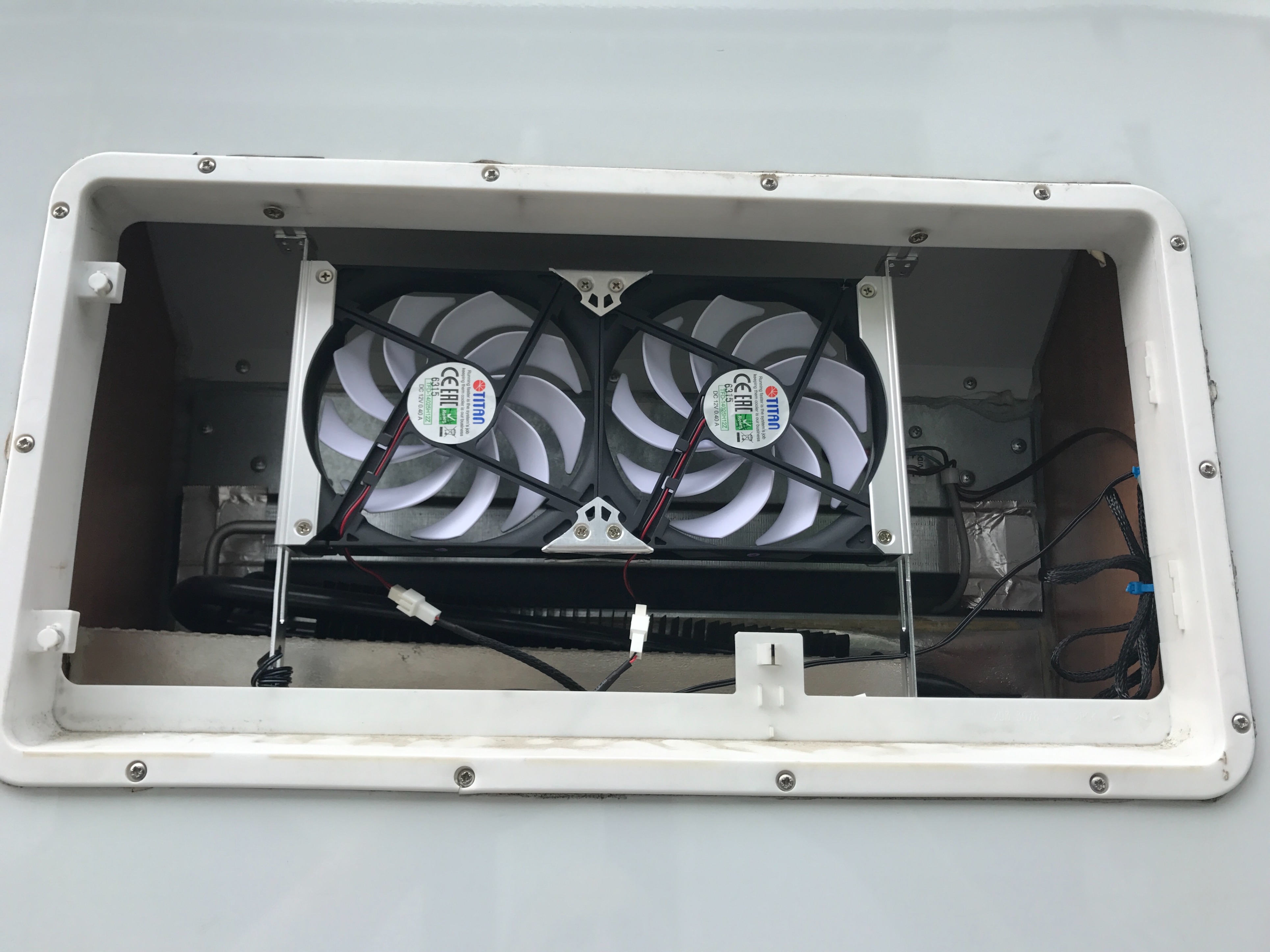

    Ich habe hier ein dünnes Alublech passend geschnitten und eingesetzt. Hinter das obere Gitter einen Doppellüfter gesetzt.
    Einmal im Jahr wird jeglicher Staub und sonstige Ablagerungen von dem Wärmetauscher entfernt.
    Bei den hohen Temperaturen (30-34’) der letzten 14 Tage hier in Südfrankreich, ist die Temperatur im Kühlschrank nie über 8‘ gestiegen. Das Gefrierfach arbeitet perfekt.

    Den Einbau des Lüfters im unteren Bereich und in der gezeigten Lage halte ich persönlich für falsch.
    Wichtig ist ein vernünftiger Abzug oben. Denn da entsteht die Stauwärme.
    Ein Doppellüfter saugt die Wärme heraus und sorgt durch den entstehenden Luftstrom logischerweise für entsprechende Zuführung von unten.

  • So wie Olaf habe ich meine Lüfter auch eingebaut, die warme Luft muss schnell weg ... Der Rest folgt von allein.
