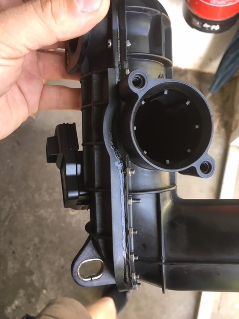

Bei der Arbeit an dem Motor fiel mit aber auf das unterhalb der Ansaugbrücke alles Ölfeucht war, zuerst dachte ich das die Dichtungen der Ansaugbrücke defekt seien und habe diese getauscht - aber bei der Demontage der Ansaugbrücke fiel mir auf das das Anschlussstück des AGR Ventils an der Ansaugbrücke gerissen ist. Dieses Teil ist aus Kunststoff und reisst an der Verklebung ein , durch diesen Riss ist dann Öl ausgetreten welches dann gegen den Motor gesprüht wurde ( in dem Teil herrscht ja Überdruck durch den Turbolader ) , direkt unterhalb der Ansaugbrücke ! Übrigens habe ich den Riss beim reingen dieses Bauteils erkannt weil sich die Reinigungsflüssigkeit immer wieder in dem Riss gezeigt hat und dort ausgetreten ist.
Übrigens habe ich das Teil gut reparieren können in dem ich den Riss mit Sekundenkleber gefüllt habe und durch kleine M3 Schrauben die ich durch die Borde der Klebenaht gebohrt und verschraubt habe .

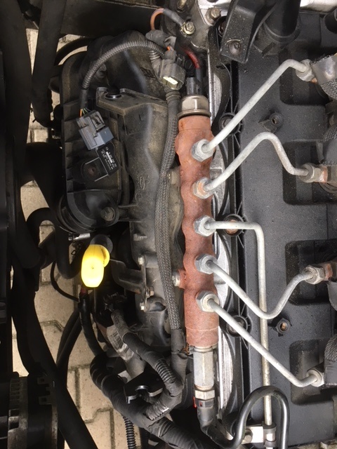

Das Teil befindet sich unterhalb der Ansaugbrücke - unteres Bild : oben links
