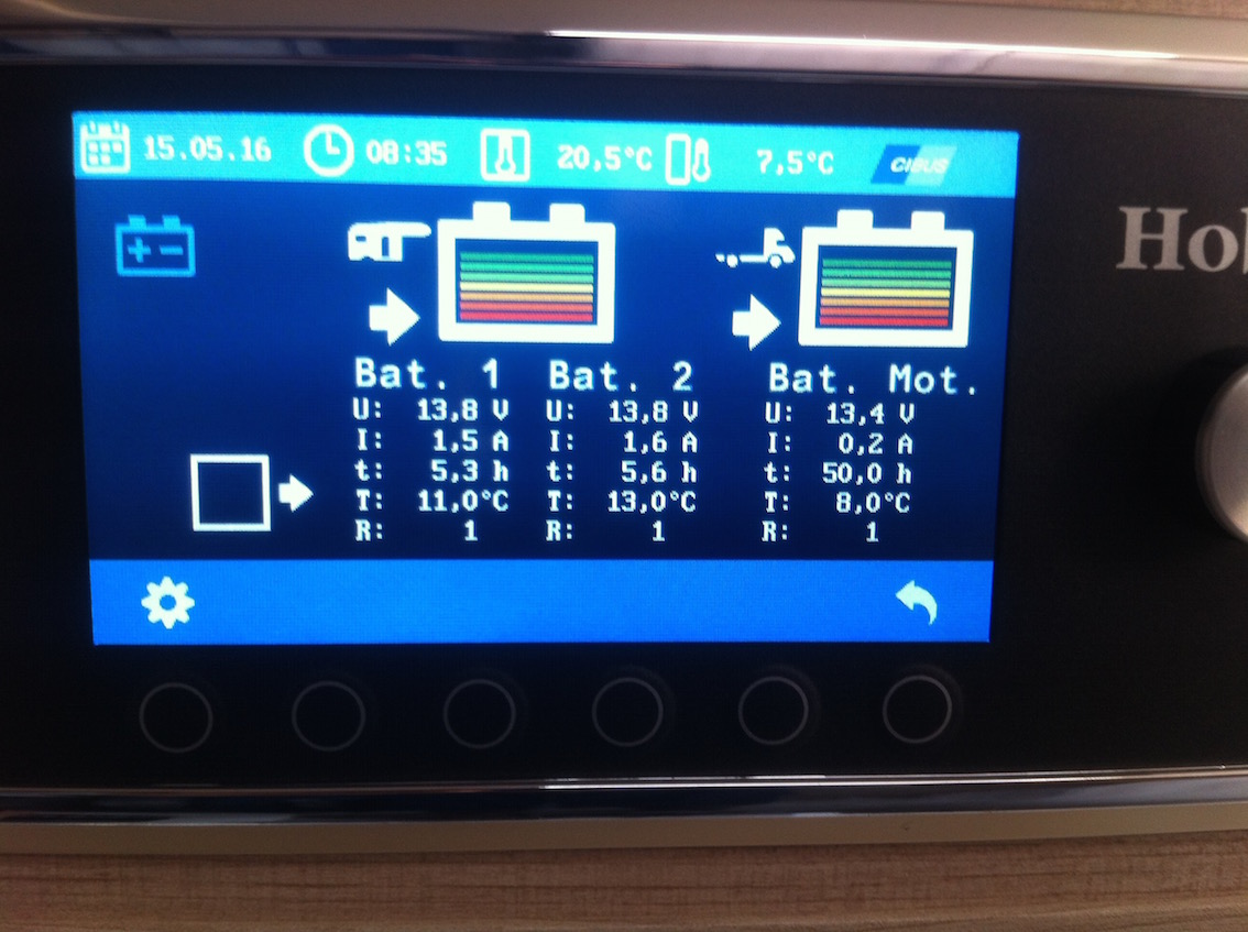

  • Hallo Hartmut,
    bei mir sind die Hausbatterien auch seperat angezeigt, von den Werten, in der Grafik natürlich zusammengefasste Gesamtkapazität
    nachtrag: verbraucher ziehen logischerweise aus beiden batterien, hab das auch nciht ganz durchschaut wesshalb die angezeigten werte oft differieren, foto)
  • Hallo Sebi,
    ist das die gesamte Anzeige, oder gibt es da auch irgendwo eine Anzeige zur echten Restkapazität in ah?
  • .... dieses Balkendiagramm ist ja wenig aussagekräftig :dry:
  • Hallo Olaf,
    nee, das ist das Maximum was Hobby an Anzeige zu bieten hat.
    im prinzip reicht das ja auch, ist halt nicht "nerdig" genug. :)
    ich orientier mich an der spannung ... im vergleich was die meisten anderen womos haben, 4 leds für voll ?? ?? und leer, da find ich das doch garnicht so schlecht
    Grüße Sebi
  • Moin Sebi,
    Dann sind wenigstens offenbar 2 separate Shunt verbaut (oder die Werte werden "rechnerisch ermittelt" :woohoo: )
    Ob das wirklich Sinn macht....? Ich denke, nein.
    Nachtrag (Frage): Wurde Deine zweite Batterie gleich vom Werk aus montiert, oder nachgerüstet?
  • Hallo Hartmut,
    2batterie hatte ich mitbestellt, das alle gleich alt sind ... ob die vom werk drinn war, oder die spann-an´s die eingesetz haben?? sind beide identisch, modell, leistung ect.
    Grüße Sebi
