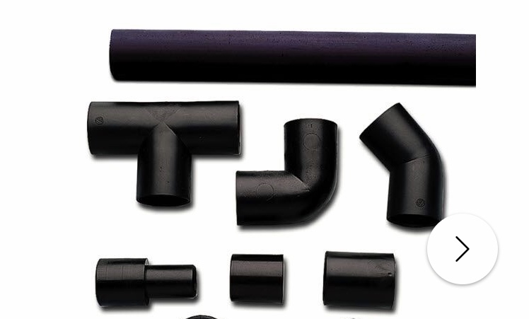

    In einem Punkt hat Udo aber recht. Die Abwasserleitungen sind definitiv zu klein dimensioniert. Dazu dann meist Spiralschläuche und „kreuz und quer“ verlegt. Hier liegt der eigentliche Grund, denn mit jeder Ecke, jeder noch so kleinen Biegung, entsteht ein Widerstand wodurch sich die Strömungsgeschwindigkeit stark verringert. Eventuelle Steigungen können sogar zum Stillstand des Durchflusses führen.
    Eine freie (saubere) Tankentlüftung in Verbindung mit ordentlich verlegten Schläuchen oder Rohren, ist daher die Lösung des Problems.
  • Nachtrag:
    Spüle und Waschbecken sind weniger problematisch als der Ablauf der Dusche. Wenn der Abwassertank vielleicht sogar in einem Zwischenboden liegt, dann gibt es so gut wie kein Gefälle. Teilweise werden die Leitungen sogar von unten am Zwischenboden festgemacht und es entstehen Steigleitungen.
    Wenn dann noch Radien und Spiralschläuche verwendet werden, kann kein Durchfluss entstehen. Es verbleibt immer Restwasser in den Leitungen, welches bei erneutem Ablauf erst in Bewegung gesetzt werden muss.
    Im Anhang Beispiele für ein „vernünftiges“ Abwassersystem. Das System von Reich ist übrigens steckbar und lässt sich dadurch leicht verlegen (auch unter Verkleidungen durchschieben).
