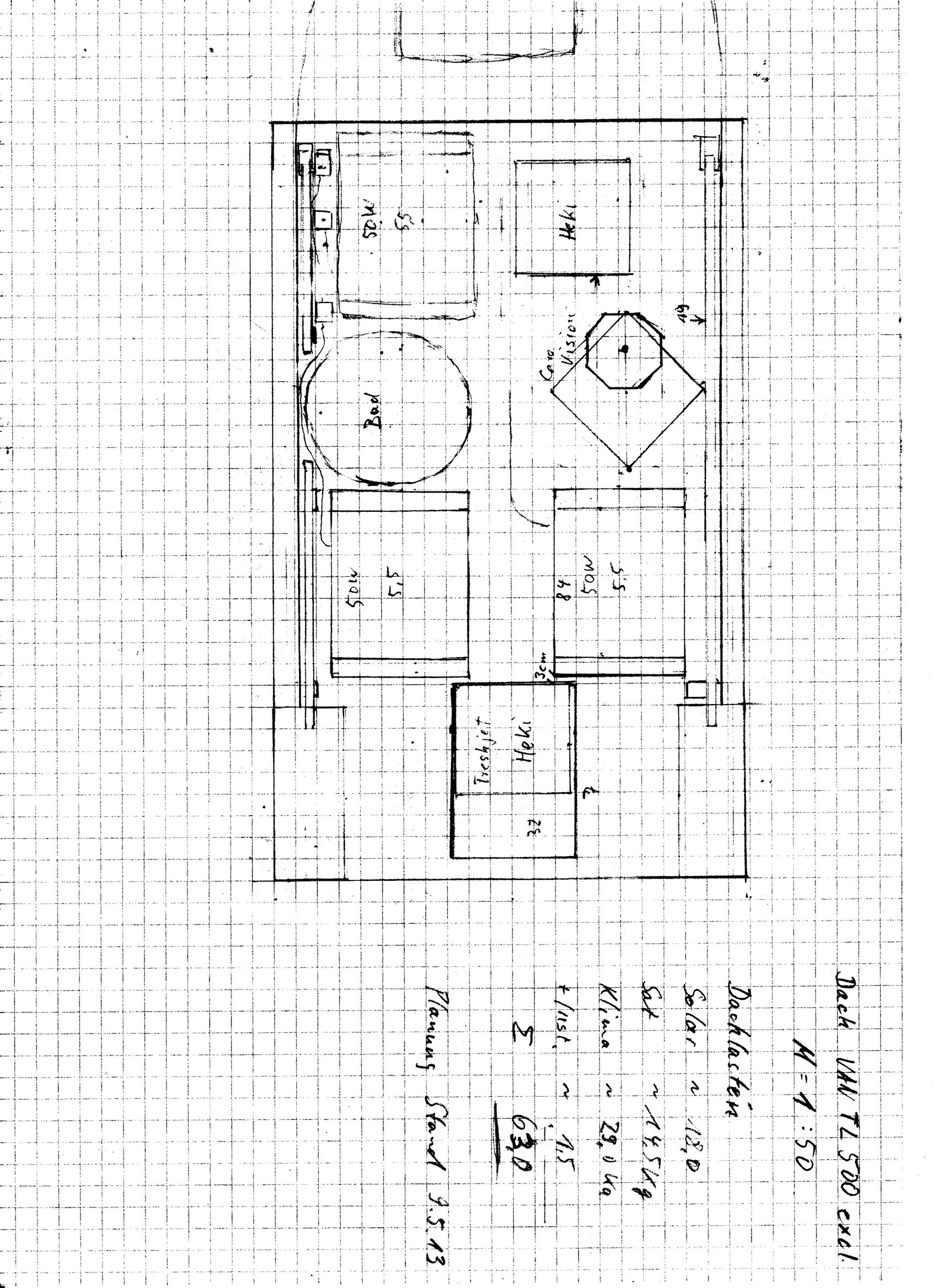

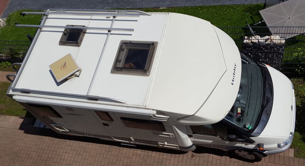

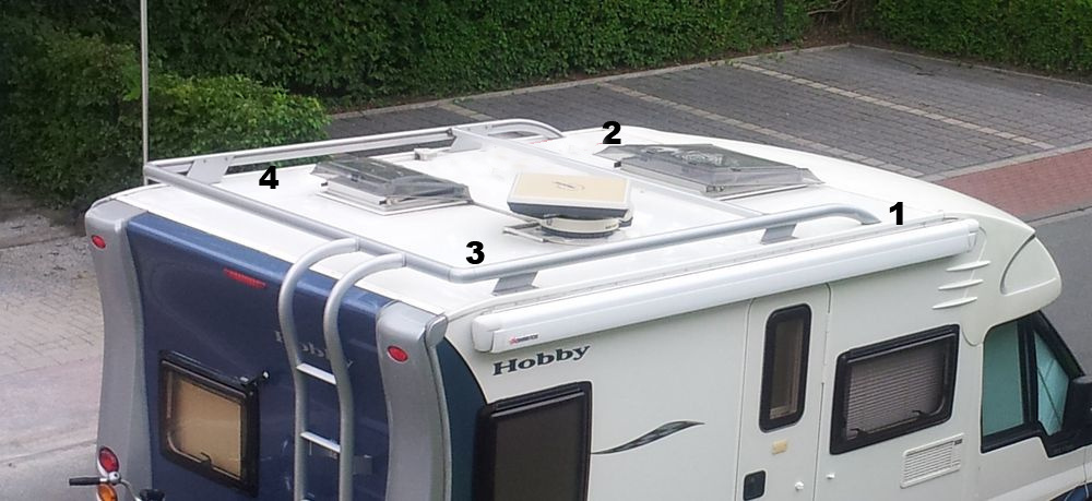

    Ich habe hier mal ein Bild von unserm Dach, du wirst sehen, dass da wenig Möglichkeiten sind, ein oder zwei Panele unter zu bringen.
    Auf dem Bild siehst du die Zahlen 1 und 2, da steht bei Regen immer etwas Wasser, also kein guter Platz für Panele. Bei der Zahl 3 und 4 ist zu wenig Platz.

    Wieso soll bei 1 + 2 kein Panel funktionieren?
    Die 750er haben im vorderen Bereich vom Dach eine Kante, an der immer Wasser steht. Bei mir vor der Haustür ist die Straße leicht geneigt und das Regenwasser steht bis zu 2cm hoch auf dem Dach. Trotzdem hab ich da 3x100w draufgebaut. Warum auch nicht? Die Panels liegen doch auf den aufgeklebten Spoilerprofilen auf (siehe Foto).
    Ein mobiles Panel ist sehr ineffizient. Da Du es nur kurzzeitig einsetzen kannst (außer Du stehst die ganze Zeit als Wache daneben), bringt Dir ein 180w Modul weniger, als ein über den ganzen Tag verteilt produzierendes 50w Modul auf dem Dach.
    Außerdem ist es weit effizienter, wenn Du anstelle eines 100w, mehrere kleine Module auf dem Dach verteilst. Ein JWS 50w Panel hat die Maße 63x54cm. Davon passen locker 2-3 auf Euer Dach.

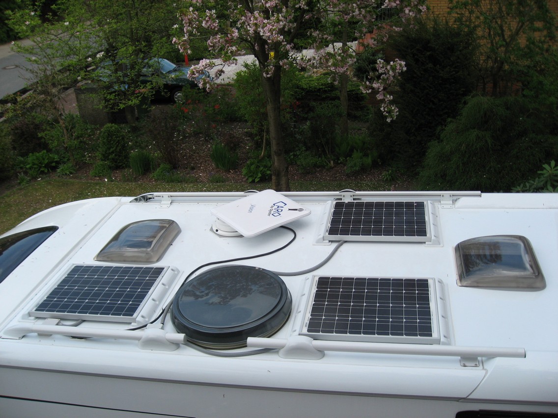

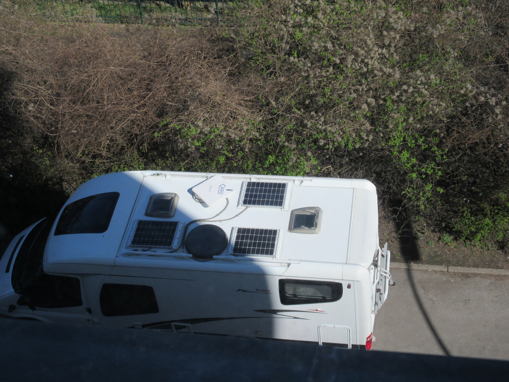

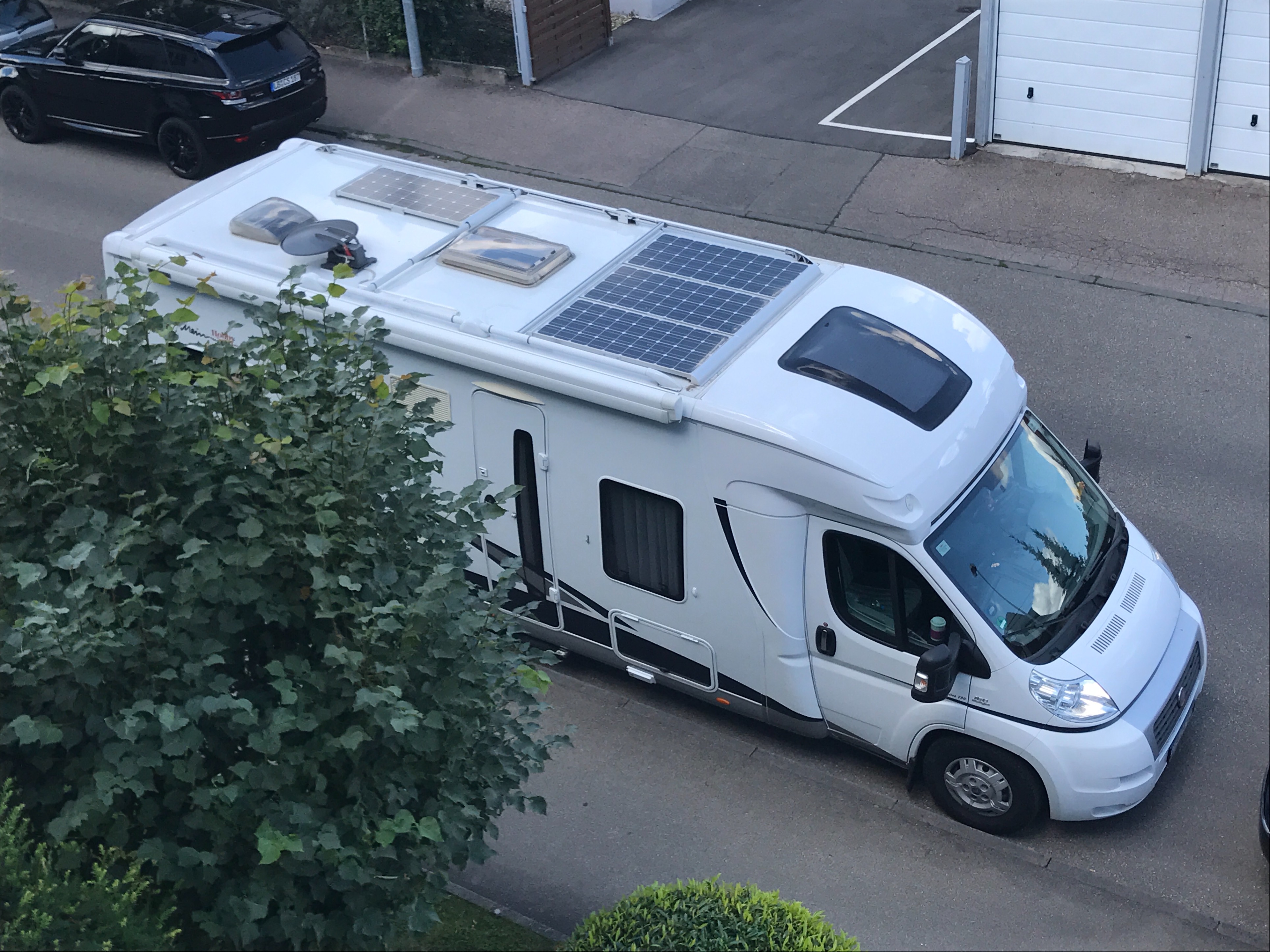

  • Olaf hat es auf den Punkt gebracht.
    2 x 50 W Module sollten drauf passen.
    Was ist mit der Fläche vor der hinteren Dachluke?
    Nachteil bei 2 Modulen: Du brauchst 2x2 Spoiler und etwas mehr Kleber.;)
    Wie ist die Durchführung für die Sat-Anlage?
    Ich habe alles durch eine Durchführung gelegt.
    Die Dachdurchführung sollte allerdings recht gut sein. Meine von CBE ist nicht der Hit. Ich habe einen kleinen Kragen innen ankleben müssen, da etwas Wasser durch die Verschraubungen eingedrungen war. Seitdem ist alles trocken.
    Die Durchführung ist ohnehin nicht das Problem.
    Einmal richtig satt aufgeklebt hält das ewig.
    Wasser spielt wegen der hochgestellten Module keine Rolle. Die Hochstellung ist für die Kühlung von Vorteil.
    Einige Bilder zum überlegen.
