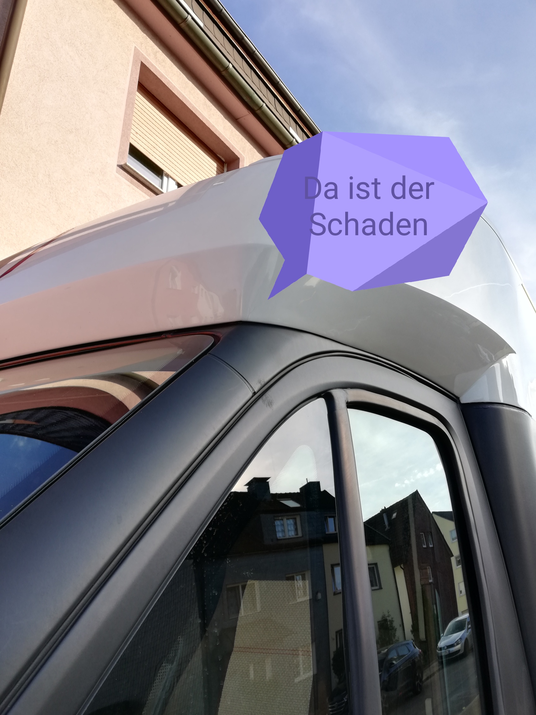

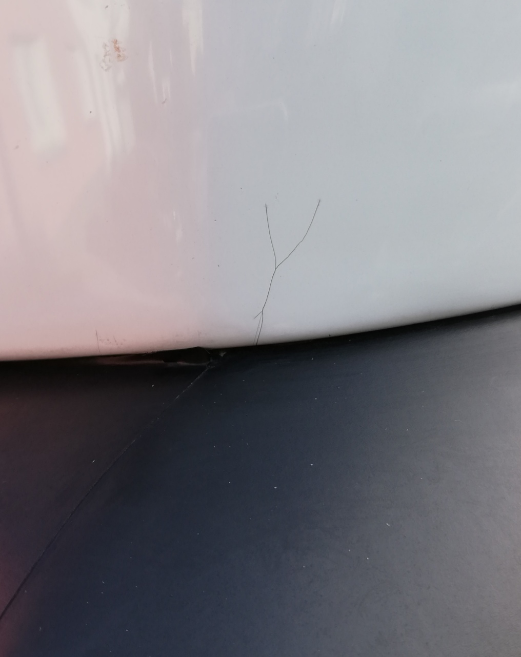

  • So, Nachforschungen haben bisher folgendes erbracht:
    Es sind kleine Risse im Celcoat. Das ist die oberste Schicht auf Gfk Bauteilen. Also Oberflächen Risse.
    Im Bereich Bootsbau gibt es hier Lösungen.
    S. Link
    https://nauticare.de/news-serv…reparieren-bootsreparatur
    Bei der Fertigung von Gfk Bauteilen kommt der Celcoat als erstes in die Form, fungiert hier auch als Trennmittel. Erst als zweites werden Harze und Gfk Matten eingebracht.
