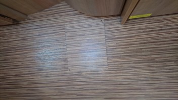

  • Hallo liebe Forum Mitglieder.
    ich bin neu hier, 40 Jahre alt und seit 3 Jahren Hobby Fahrer.
    Habe schon einiges rumgebastelt.
    Letzten Winter hatten wir ein massives Mäuseproblem.
    Dieses Jahr ist schon wieder eine da.
    Nach ausgiebiger Suche unterm Wohnmobil habe ich zwischen Abwassertank und wohnmobil eine riesen Öffnung entdeckt. Dort kommen die ganze Abwasserschläuche raus.
    Von unten kann ich das nur verschließen wenn ich den Abwassertank entferne
    Was ich eigentlich überhaupt nicht machen will.
    von innen haben wir genau darüber eine im Boden eingelassene Klappe / Bodenausschnitt.
    Kann mir von euch jemand helfen wie man die öffnet?
    es sind in den Ecken zwar Löcher, aber keine Schrauben darin....
    Danke für eure Antworten!
    Liebe Grüße
    Tommy
  • Hallo Tommy,
    zuerst einmal ein HERZLICHES WILLKOMMEN in unserem Forum.
    Was für ein Fahrzeug fährst Du / fahrt Ihr?
    Wenn die Platte nicht verschraubt ist, dann kannnst Du die heraushebeln. Besser zuerst mit einem Spachtel versuchen, weil da die Angriffsfläche größer ist. Wenn das nicht geht, dann vorsichtig mit einem Messer.
  • Hallo Tommy,
    Herzlich willkommen im Forum.
    DervTipp von PBB ist im Prinzip ok, aber wenn du die Haken nur ganz kurz eindrehst dann reißen die Löcher am Ende aus, denke ich. Die Bodenplatte hat da eine Dicke von mindestens einem Zentimeter, also kann man auch deutlich reinschrauben.
    Vor dem Einbau würde ich allerdings den Deckel ein wenig beischliefen. Der muss ja nich press da drin sitzen, wenn man ihn festschraubt.
    Gruß und viel Spaß
    Mischa
