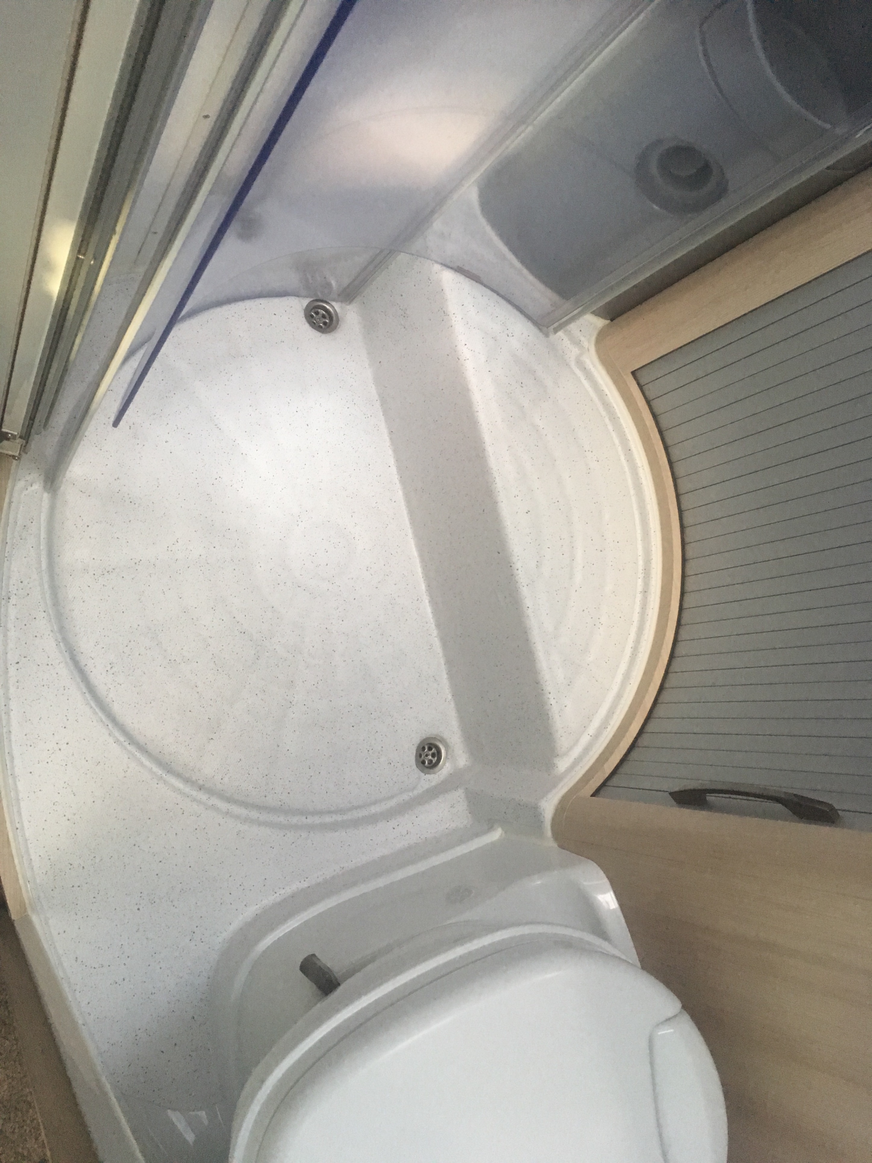

    unsere Wanne (A70 GM) war nach ca. 3 Jahren plötzlich in der Rücklaufrille an zwei Stellen leicht eingerissen.
    Unser Händler (Schöler Papenburg) sagte mir, die Ursache liegt an der nicht richtig ausgeführten Unterfütterung der Wanne.
    Eine neue Originalwanne wurde auf Kulanz mit einer richtigen stabilen Unterfütterung eingebaut.
    Vorher fühlte sich die Wanne beim betreten nachgiebig und weich an, doch jetzt stabil und fest.
    Laut Aussage von Schöler würde da nichts mehr passieren können.
    Wir sind zufrieden.
    Günther
