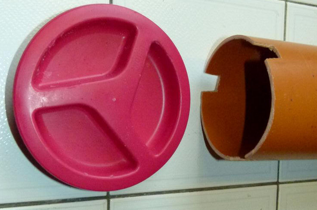

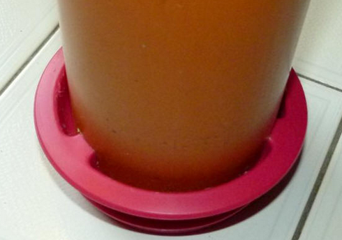

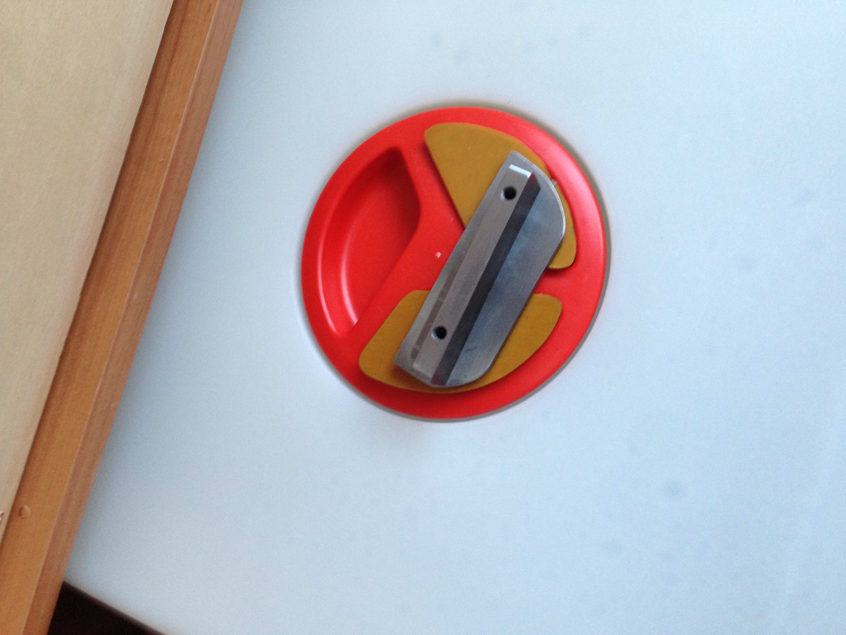

  • Hallo Peter
    Wenn dein roter Schraubdeckel so aussieht (Bild), kannst du auch folgende Varianten verwenden.

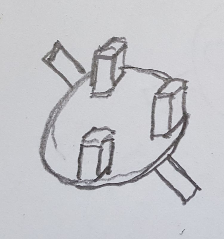

    Falls du noch Holzreste und einen alten Besenstiel hast, kannst du dir auch schnell eine Gegenplatte bauen, siehe Bild. Geht auch mit Metall, falls du ein Schweißgerät hast, dann kann auf den drei kurzen 1 ½ cm langen Rundeisen gleichlange Schlauchstücke geschoben werden. Das Ganze geht auch mit einer Holzplatte, drei 10mm Löchern und drei kurzen Schrauben, auf denen dann wieder drei Schlauchstücke kommen, der Vorteil dieser Holz/ Schrauben Variante ist der platzsparende Auseinanderbau.
    Nur so als Gedankenanstoß.
    Wird wahrscheinlich öfter vorkommen und dann hast du ein Materialschonendes Werkzeug zum Öffnen
    ;) Martin

    hier hat mal jemand ein Selbstbau werkzeug aus nem abwasserrohr gebastelt und bilder gepostet ... selbst silikonspray an der Dichtung hilft bei den Deckeln nicht wirklich, ich bekomme meine auch kaum auf, obwohl ich die mehrfach im Jahr öffne
    Grüße Sebi

  • Hallo
    Obwohl ich den „Gedankenanstoß“ eingestellt habe „bau dir etwas“, hatte ich bis heute noch nie Probleme mit dem Öffnen und Schließen des Deckels, wenn es auch manchmal schwergängig ist. Ich öffne und verschließe den Deckel nur von Hand und hatte noch nie mit Undichtigkeit Probleme.
    Habe jetzt aber etwas geniales gefunden, mit dem das Öffnen leichter gehen sollte und auch die Herstellung ist einfach. Ein kleines Loch ins Rohr gebohrt, Schraubendreher eingesteckt und das Öffnen sollte kein Problem mehr machen. Aber nicht zum Schleißen verwenden, immer nur von Hand.
    ;) Martin
  • Hallo Martin,
    super Lösung !
  • Ist eine gute Lösung, aber nicht von mir, ich habe das im Netz entdeckt. ;)
