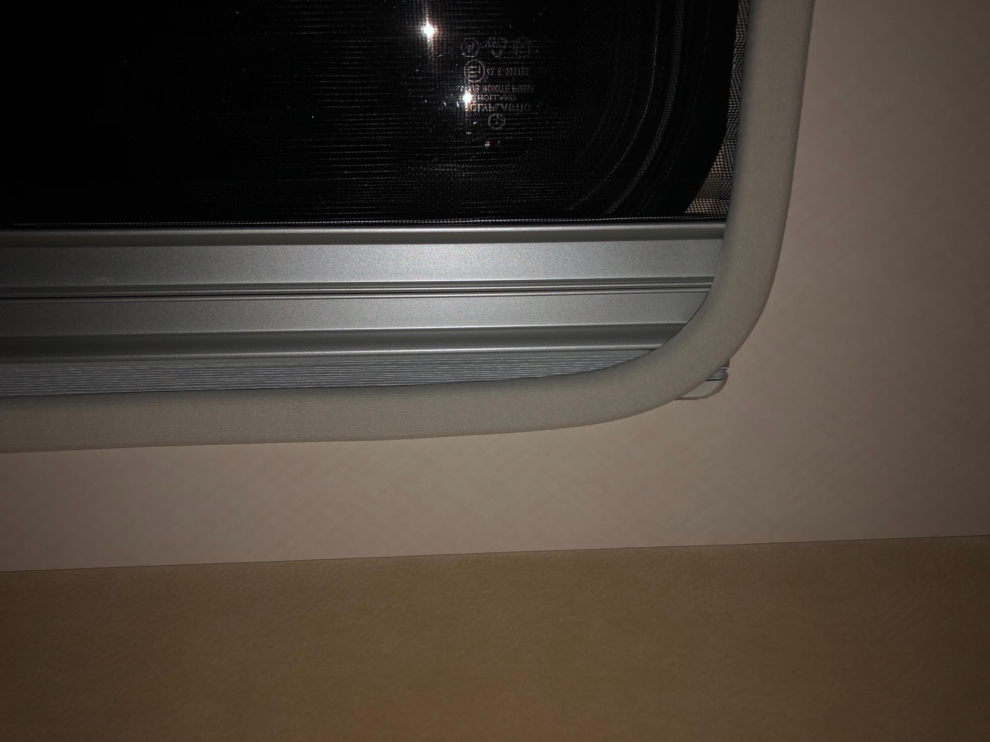

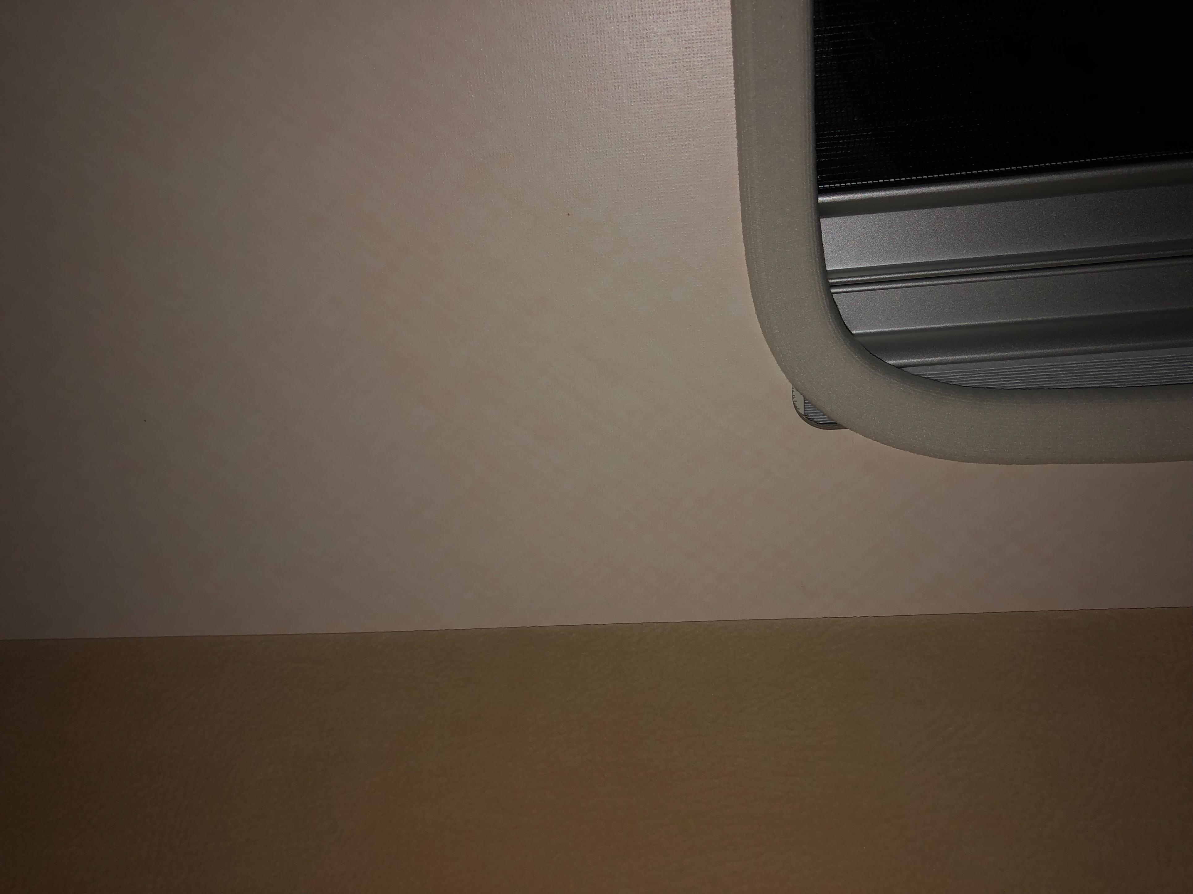

    Wir haben ein 1,5 Jahre jungen T75 HGE erworben und wir haben nun noch zwei Punkte festgestellt.
    1. der Dachausschnitt scheint mir recht groß gewählt worden ( siehe Bilder). Kann bzw. sollte man das reklamieren?

  • Hallo JoeF,
    1. der Fachausschnitt scheint mir recht groß gewählt worden ( siehe Bilder). Kann bzw. sollte man das reklamieren?
    Nein, das muss reklamiert werden. :angry: :angry:
  • Moin JoeF,
    kann es sein, das der Rahmen sich aus der Ecke gelöst hat? Versuche mal, das Gummi wieder in die Ecke rein zu drücken.
    Lg Michael
  • Hallo Joe, wir hatten das gleiche Problem. Die Abdichtung bzw. Einfassung war einfach zu kurz bemessen. Wir haben reklamiert. Diese wurde ausgetauscht und das Loch war verschwunden.
    Renate

  • Hallo Joe
    Die sind alle zu kurz bemessen, bei warmen Temperaturen passt es, bei Kälte schrumpft es ...

  • Oh Mann auf das Naheliegendste kam ich nicht, dass einfach nur die Abdichtung zu kurz ist.
    Hatte die ganze Zeit immer gedacht, dass der Ausschnitt zu groß gewählt wurde.

    Zum Thema: Die zu kurz bemessenen Kunststoff-Abdeckleisten sind ein Dauerbrenner.
    Bei unserem 1. Van aus 2007 habe ich im Werk die Abdeckleisten der Holzabtrennungen Fahrerhaus-Innenraum und unter dem Panoramafenster auswechseln lassen.
    Beim 2. Van aus 2011 habe ich die Abdeckleisten im Werk austauschen lassen.
    Kommentar des Meisters: Haben die das immer noch nicht geändert.
    Selbiges an der Gummileiste der Schwelle beim Transit zwischen Fahrerhaus und Innenraum.Die ist schnell gerissen.
    Selbiges tritt an den äußeren Kederabdeckleisten auf.
    Die Materialschrumpfung wird nicht einkalkuliert, bzw. das Material ist nicht hochwertig genug gegen Schrumpfen.

  • Hallo JoeF
    Der Dachausschnitt sieht bei unserem V 65 GE genau so aus - haben wohl einige Modelle ab Werk.

  • Hallo, bei uns war dies im Bad und am Küchenblock auch durch die Temperaturschwankungen geschrumpft. Ich habe die geschrumpfte Blende nach vorne abgenommen, mit dem Fön erwärmt, von Hand etwas gestreckt und beim Einbau an den Enden mit Kleber (Patex 100%) eingeklebt. Dies hält seit 3 Jahren ohne neues Schrumpfen.
    Am Dachausschnitt hatte ich auch das selbe Bild wie JoeF. Ich habe von meinem Händler einen neuen längeren Kantenschutz bekommen und hab diesen selbst erneuert. Es muss lediglich der neue Kantenschutz weit mit viel Schub in die Ecken gedrückt werden, dann sind die Ausschnittecken nicht mehr sichtbar. Hier wurde bei der Montage im Werk das Schieben in die Ecken versäumt.

  • Wir hatten ja im Sommer einen T75HGE (Mj. 2018) als kostenloses Mietauto für unseren im Lieferverzug befindlichen T70GE bekommen: bei diesem sah das ganz genauso aus.
    Inzwischen ist unser T70GE (Mj.2019) geliefert worden. Da wäre mir das noch nicht aufgefallen (schau aber jetzt am Wochenende noch mal nach).

    Mein WoMo ist gerade in der Vertragswerksstatt und der Monteur meinte gerade zu mir, dass es die Dichtung nicht als Meterware geben würde und der Ausschnitt zu groß gewählt wurde. Was ist da jetzt dran? Wenn ich deinen Beitrag richtig verstanden habe, müsste es doch die Dichtung im verschiedenen Längen geben, bzw. als Meterware. Wie hätte sonst bei euch das Problem gelöst werden können?
    Gruß und Danke
    Jörn
  • Hallo Jörn,
    wir standen leider nicht direkt daneben, aber „Gesprächsfetzen“ lassen auf Meterware schliessen. Das Material selbst scheint schon irgendwie zu schrumpfen bzw. zu arbeiten, hält sich bei uns aber bis heute im akzeptablem Bereich.
    Renate

  • Hallo Jörn,
    solche Dichtungen, Keder oder sonstiger gummierter Kantenschutz ist im Netz von vielen Lieferanten als Meterware zu bekommen.
    Das wird bei Hobby nicht anders sein.
    Einzig die Tatsache, dass bei der Vorkonfektioniering zu kurz abgeschnitten wurde, kann der Grund für das Problem sein.
