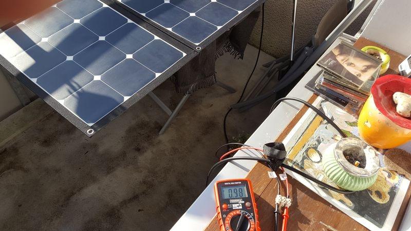

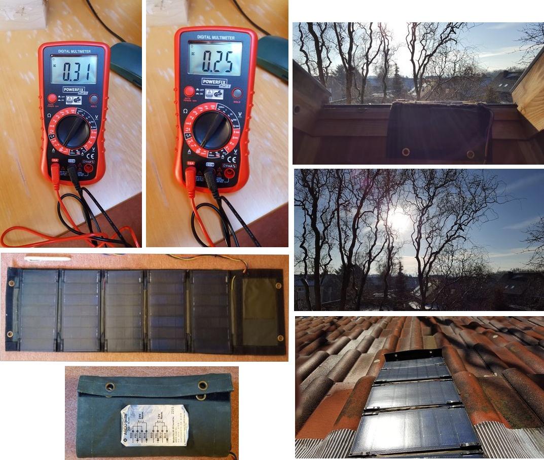

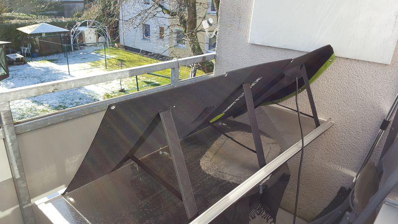

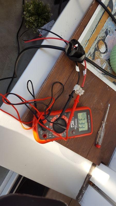

    Du hast doch bestimmt die Möglichkeit an das Plus und Minuskabel deines Solarmodul zu kommen, wenn du jetzt ein Multimeter hast, es auf A (10A) stellst, kannst du mit den Messspitzen ablesen, wieviel dein Modul an Amp. schickt, erwarte aber nicht zuviel, wenn es flach auf dem Dach liegt.
    Ich habe heute mal mein neues 120W Faltmodul und mein ?? 10W oder 15W ?? Faltmodul getestet. Flach liegend liefert das Kleine gar nichts, ausgerichtet immerhin 0,31A von max. 1,0/ 1,3A. das 120W Modul brachte flach liegend 0,95A, ausgerichtet 3,33 A von max. 5,78 A.
    Siehe Bilder
    Martin
