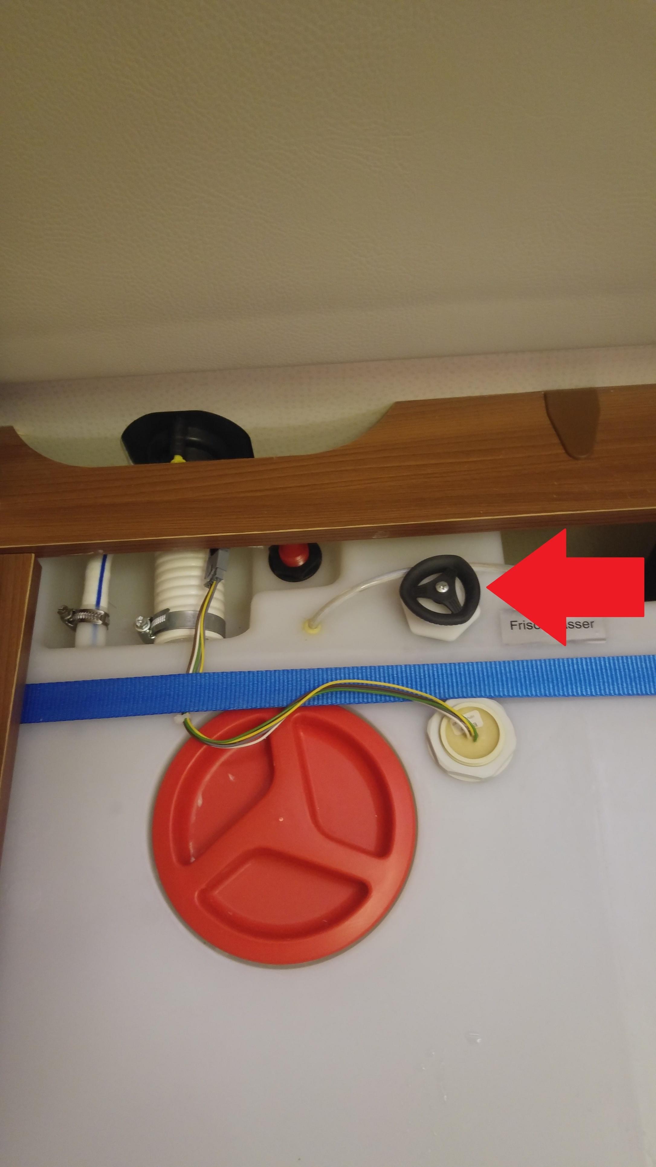

  • Guten Abend Frank,
    wenn du das Sitzpolster und den Deckel von der Doppelsitzbank hochnimmst dann siehst du den Tank.
    Bei mir ist dann ganz rechts vorne ein schwarzes Handrad zu sehen. Dieses drehst du auf und dann sollte das Wasser aus dem Tank laufen.
    Nicht erschrecken, wenn man zu weit aufdreht dann kann mann das ganze Gestänge anheben. Lässt sich aber wieder leicht einsetzen. Reinigungsöffnung aufmachen und reinschauen dann findest du mit dem Gestänge den Stopfen wieder. Ich hoffe ich konnte helfen.

  • Hallo Frank, super dein Bild!
    Ich hatte es leider nur in Textform beschrieben, nun finden alle das Handrad zum Entleeren des Frischwassertanks.
