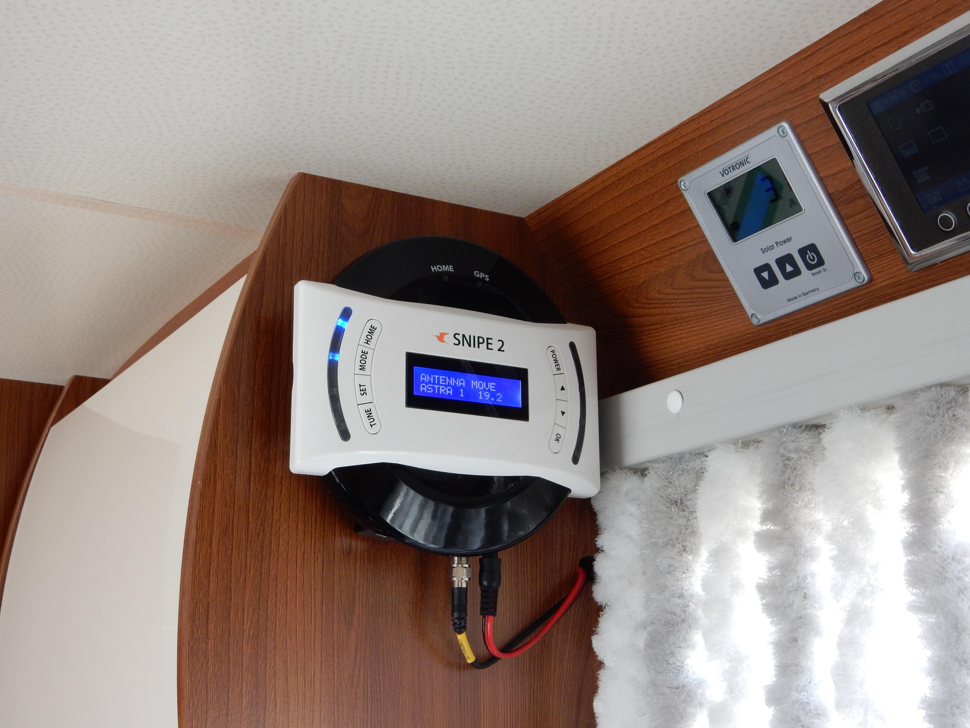

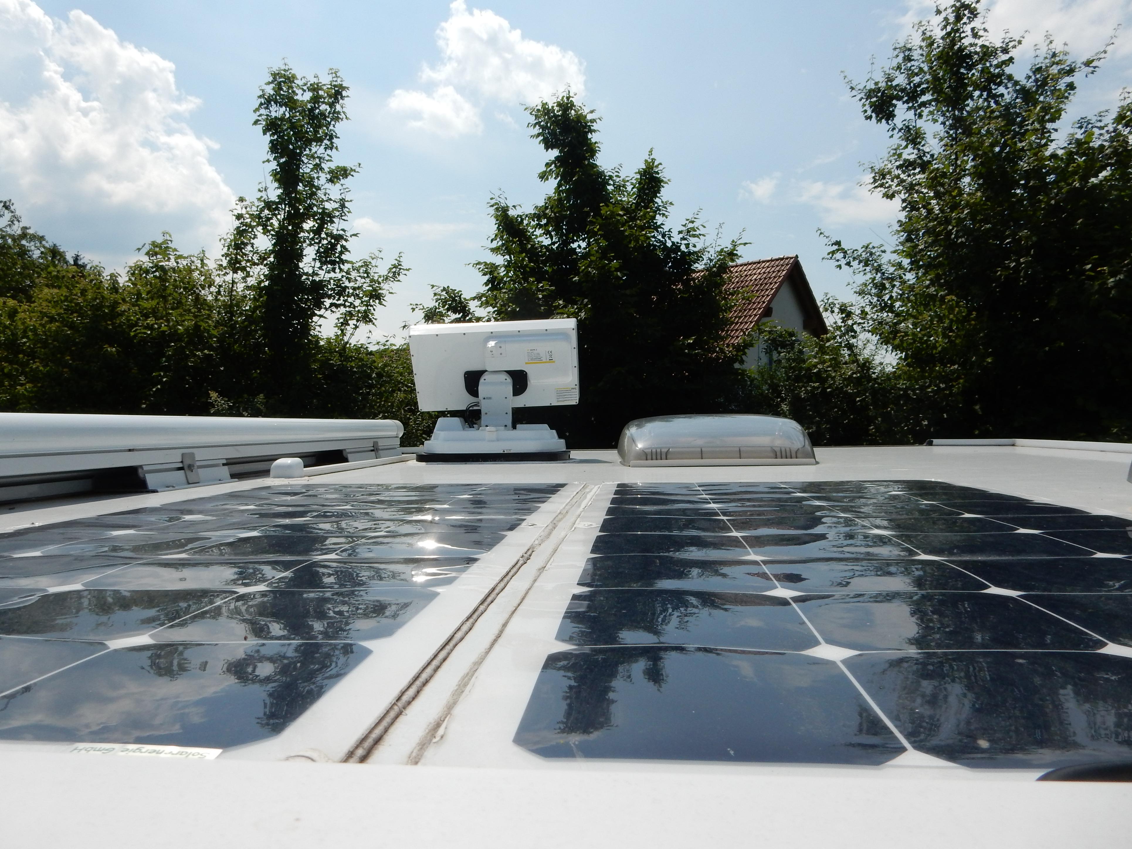

    Also, wir hatten auf unserem Kastenwagen, die SNIPE 2 verbaut.
    Selber verbaut, da es mit der Montageplatte aufkleben, recht einfach ist.
    Es gab da nur 2 klein Stecker - Spannungsversorgung und Signal.
    Mit der Antenne waren wir bestens zufrieden.
    Im Winter muß man halt schauen, da die Antenne aus der Halterung herausfährt,
    soll heißen es bildet sich eine Mulde wo Schnee liegen bleiben kann.
    Und der kann bekanntlicher weise auch mal gefrieren.
    Das wird dann zum Problem, wenn dann die Schüssel wieder eingefahren werden muß.
    Sonst Preis-Leistung TOP!
    Conny und Werner
