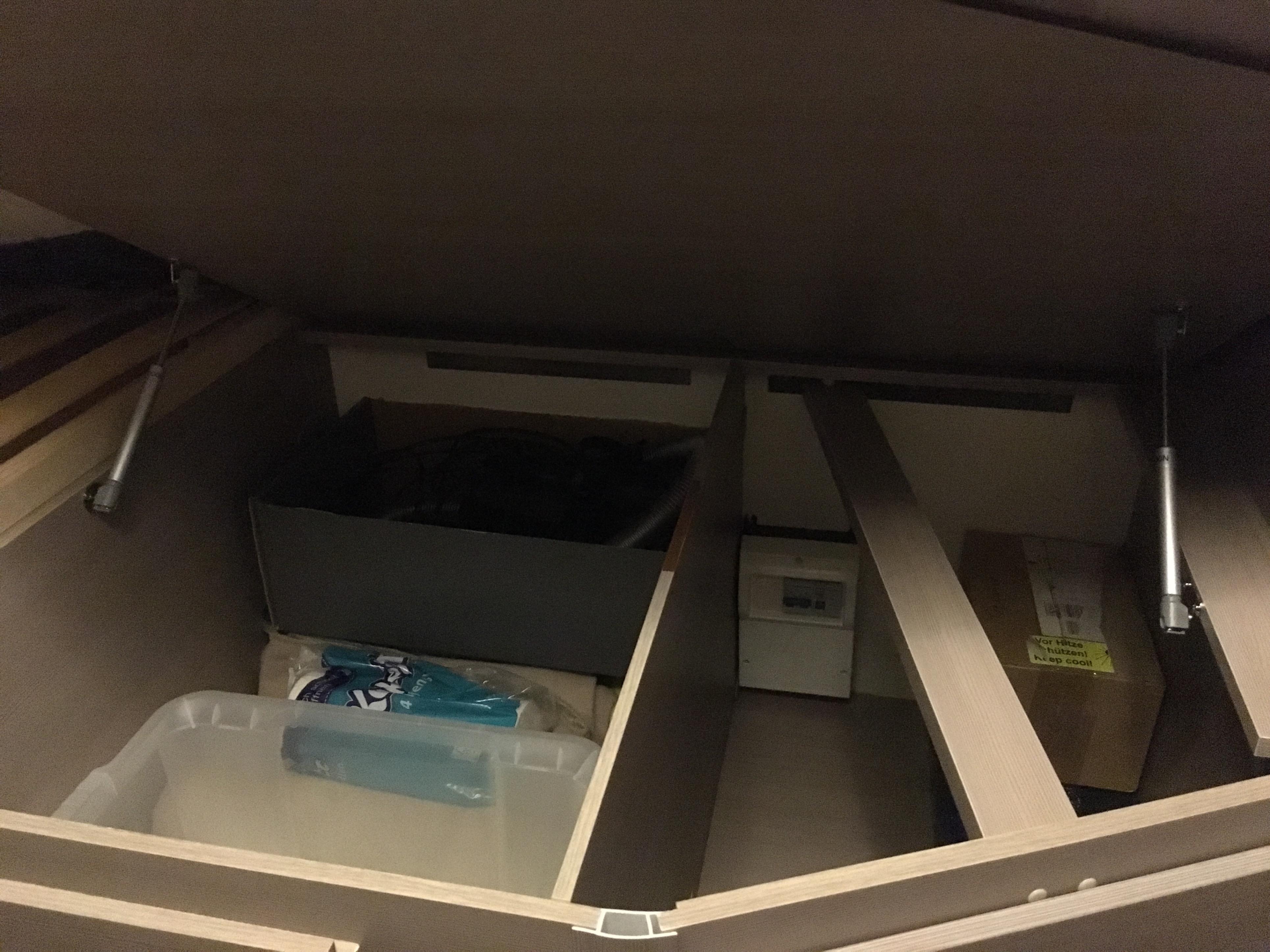

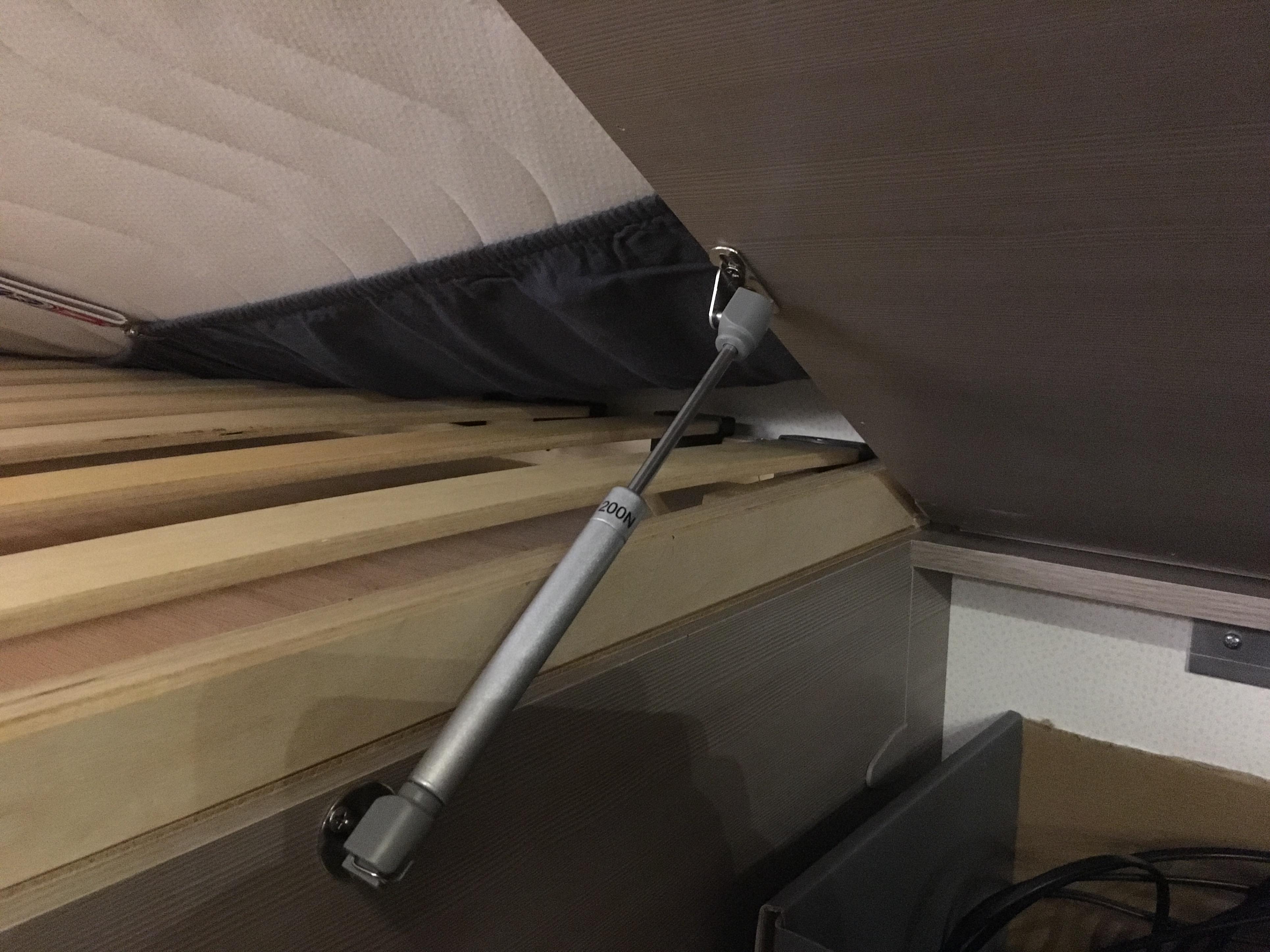

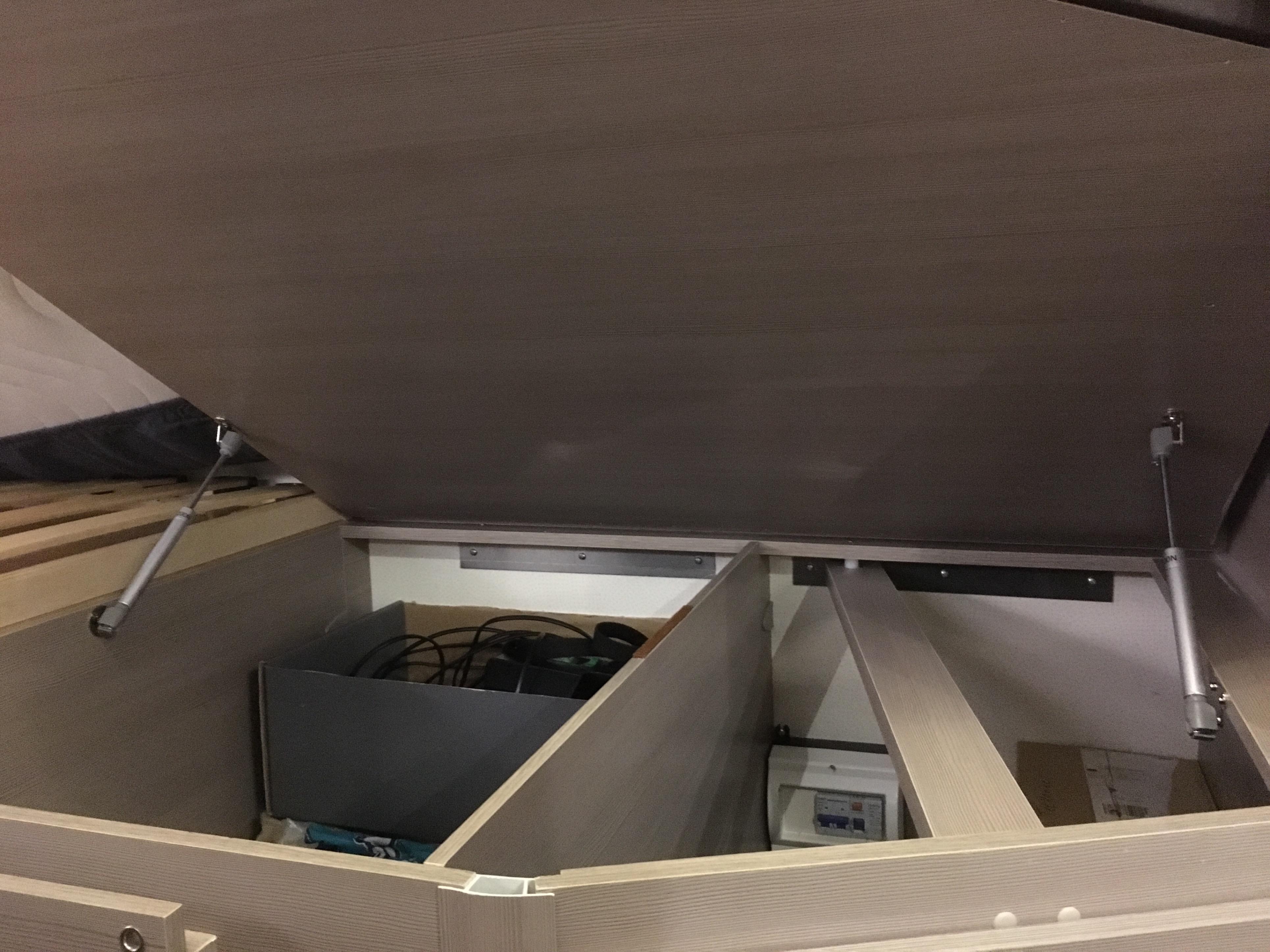

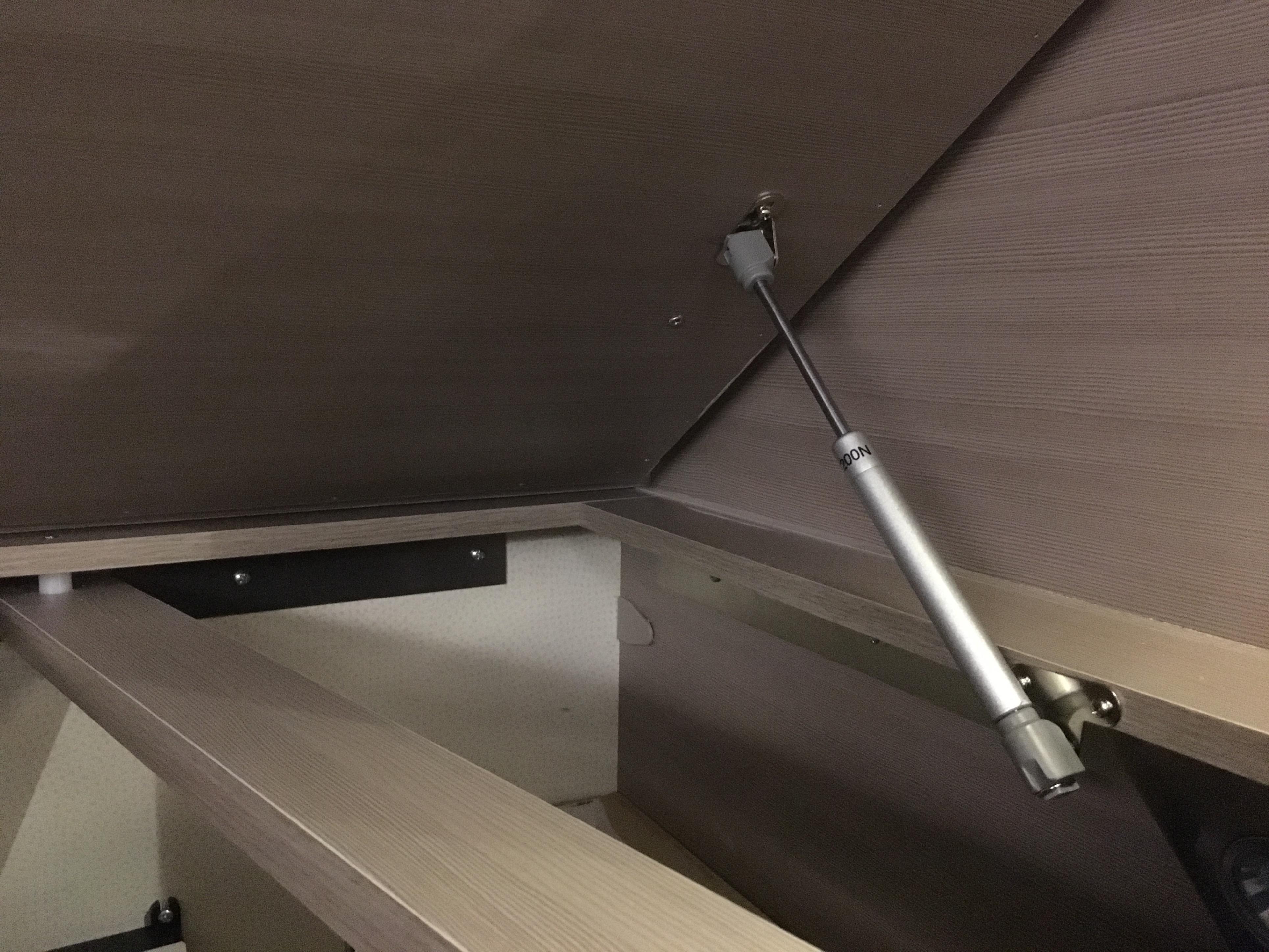

  • Hallo Mario,
    ich habe diesen Dämpfer bei diesem Händler gekauft.
    Händler ist Globstar bei Ebay, kostet momentan 5,49 Euro/Stück.
    Den Link konnte ich nicht einfügen
    Gruß Armin

  • Hallo Hobfix,
    Super Idee mit den Dämpfern, habe mir die auch bei Ebay bestellt. Jetzt stellt sich mir die Frage in welchem Abstand zur Wand, bzw. nach vorne sind die Dämpfer eingebaut damit es optimal passt?
    Es wäre schön wenn mir jemand die Maße durchgeben könnte. Vorab schon mal herzlichen Dank.
