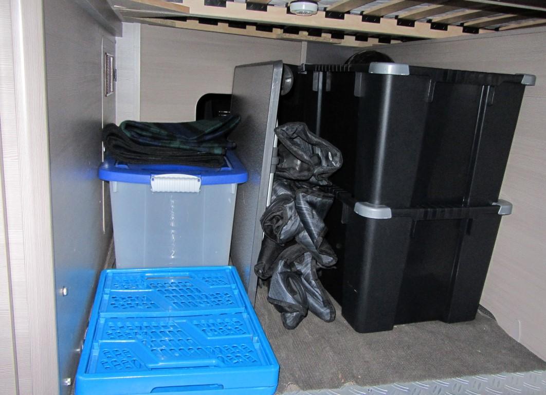

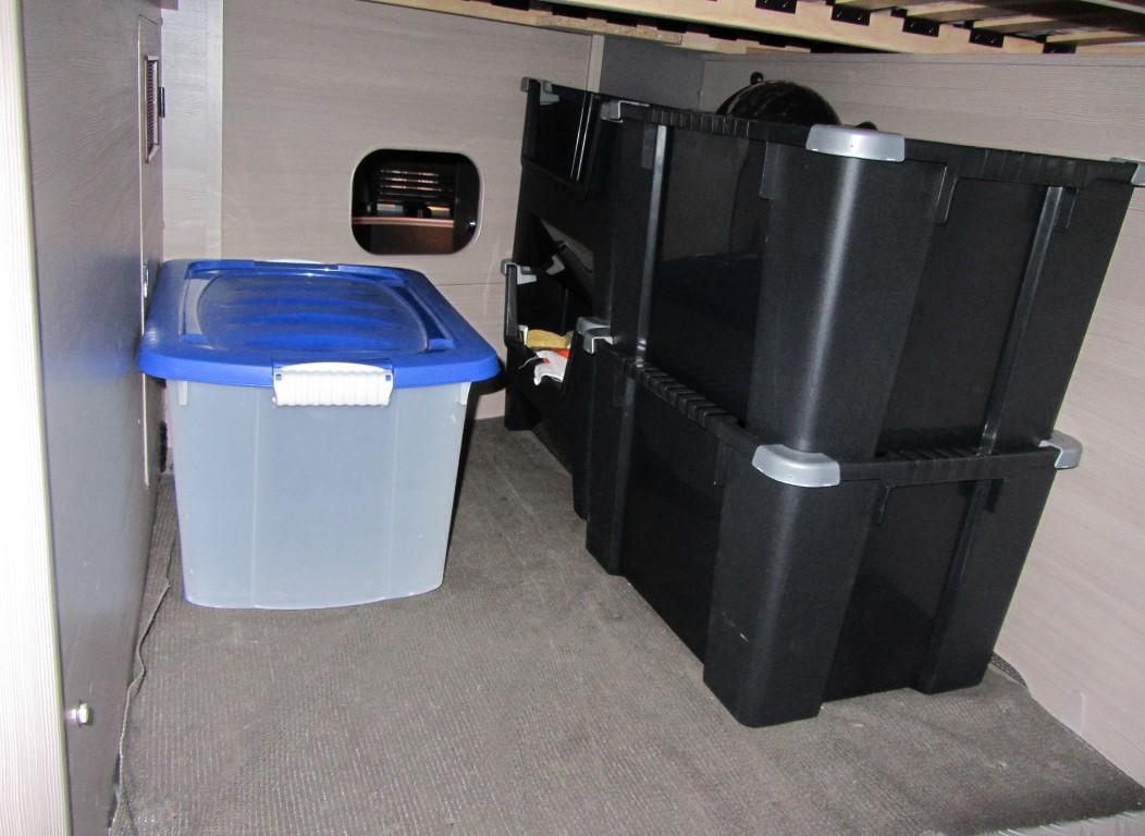

  • Hallo Sven,
    ich hab' den kurzen K55F, also relativ wenig Platz. Auf der rechten Seite stehen vier schwarze Stapelkisten, je zwei übereinander. Die sind oben und seitlich offen, man kann also notfalls auch reingreifen, ohne sie immer herausnehmen zu müssen. In einer davon ist das komplette Werkzeug (auch der Inhalt vom Wagenheberkasten, der sonst immer irgendwo rumflog). Auf der linken Seite sind je nach Bedarf ein bis zwei transparente Boxen mit Deckel und Rädchen für Schmutzwäsche etc. Die zweite kann auf der ersten stehen. Dazwischen passen Tisch und zwei Stühle. Bleibt vorne noch etwas Platz für eine Klappkiste und sonstigen Krimskrams.

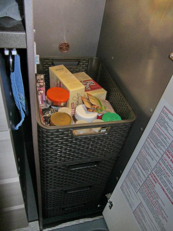

    Noch ein Tipp für Leute, die keinen Anzug oder Kleider im Kleiderschrank mitnehmen: Es gibt im Baumarkt Stapelkisten im idealen Format für diesen Schrank. Ich habe da vier übereinander. An der rechten Seite habe ich im unteren Bereich eine Leiste an die Wand geschraubt (auf dem Foto nicht sichtbar), dann kippelt da auch nichts.

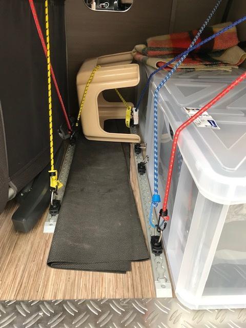

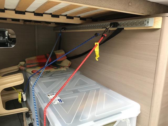

    hab den kurzen Vantana K55. Ich habe zwei grosse Stapelboxen und mehrere kleine. Je nach Tourlänge nehme ich die ein oder andere mit. Die Stühle drück ich zwischenrein, damit diese nicht verrutschen können. Nervig wenn die Stapelboxen umherrutschen. Hab zuerst eine Antirutschmatte reingelegt. Nur wenn man eine Box von ganz hinten hervorziehen will, verknüddelt die Matte, deshalb raus damit. Hab mir eine Ladesicherung von "LaSi24" bestellt (Airline-Schienen Starterkitt). Die befestige ich auf dem Boden und verzurre alles mit Spanngurten.

  • Hallo Rolf, ich, wir, haben auch den kurzen. Kannst Du bitte ein Bild von der Befestigung und der Anbringung machen?

    Danke für die Bilder. Die Schienen unten, wie sind die befestigt, doch sicher nicht einfach Schraube rein, oder?

  • Hallo Rolf,
    auch von mir zwei Fragen:
    1. Die Airline-Schienen an der rechten Wand. Das ist doch die Wand mit den Frischwassertank. Wie hast Du das gemeistert (a. Befestigung oberhalb der Tanks, da kann man ruhig durchschrauben oder b. Habe nicht durchgeschraubt, bin im Holz geblieben oder ....)?
    2. Warum hast Du die Airline-Schiene nicht direkt an den Schrank angebracht, sondern mit Hilfe einer Leiste befestigt?

  • Hallo Jürgen
    die Schienen sind in der Holzbodenplatte mit Spax verschraubt. Die Länge der Schrauben ist so gewählt, dass diese nicht durch die Platte gehen! Ist auch ausreichen, da Du ja keinen Amboss damit sichern willst. Die Schienen die ich gekauft habe sind ohne Löcher. Du kannst also die Anzahl der Bohrungen/Befestigungspunkte frei wählen (ich habe 5 mal pro Schiene gebohrt und angefast).
