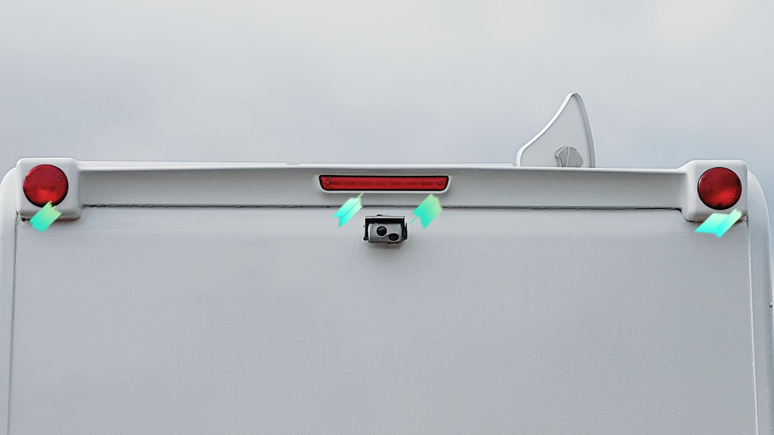

    unser Leuchtenträger am Heck braucht neue Dichtungen und eine neue Lackierung.
    Im jetzigen Lack sind sehr viele kleine Pickel.
    Ich möchte den Leuchtenträger abbauen, dann erst ist gewärleistet das die neuen Dichtungen Sauber verlegt werden können.
    Konnte erkennen das es 4 Schrauben
    (Exrem verrostet) gibt, auf dem beigfügtem Foto Grün gezeichnet.
    Sind das alle Schrauben, oder hat es weitere versteckte?
    Ist der Leuchtenträger vielleicht verklebt?
    Würde mich über jede Hilfestellung die zum Thema beiträgt freuen.
  • Hallo Gregor,
    meine Erfahrung bei einer Reparatur der Heckschürze einschl. Leuchtenträger war, dass hinter den Leuchten die Baugruppe mit 4 Schrauben an der Heckwand montiert ist, andiesen Punkten auch Dichtmaterial sich befindet, welche auch Klebeeigenschaften hat und natürlich rundherum mit Dekasil abgedichtet/geklebt wurde.
    Gutes Gelingen
    viele Grüße Thomas
