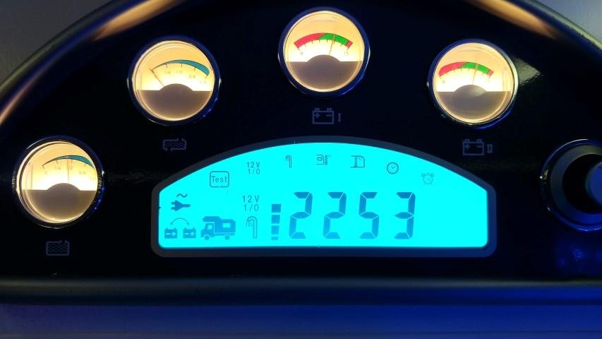

  • Hallo an alle, ich habe Anfang April unseren Toskana Exclusive 750 GELC wieder aus dem Winterschlaf geholt und auf den Sommerplatz gestellt. Da wir kurzerhand mit dem Flieger ein paar Tage im Urlaub waren, bin ich noch nicht dazugekommen alles durchzuschauen, was ich heute Morgen nachgeholt habe.
    Irgendetwas stimmt nicht mit dem Strom, wenn ich am Bedienteil über der Eingangstür drehe und auf Test gehe zeigt das Display 0,0 an und bei der Batterie Anzeige I zeigt die Nadel nichts an, Batterie II zeigt den Ladezustand an. Wenn ich es richtig verstanden habe, müsste I für die Starterbatterie sein und die II für die Solarzellenbatterie sein (Im Anhang sind zwei Bilder). Interessanterweise startet das Wohnmobil ohne Probleme, könnte die Batterie dennoch einen Schuss haben oder habe ich vielleicht einen Wackler im Kabel? Hat einer von Euch schon mal damit Erfahrung gemacht und einen Ratschlag, was ich machen könnte?

    ich würde fast sagen , daß da kein Signal vom Batteriesensor der Starterbatterie ankommt . Würde mir die Kontakte an der Batterie mal ansehen . Wenn das nicht hilft alle Steckverbindungen im Kabelverlauf prüfen .
    MfG
    Andreas
  • Das ist wohl eher kein Stromproblem, wenn der Wagen gut startet.
    Da fehlt bei der Anzeige etwas.
    Hast du mal auf das Instrument geklopft?
    Analoginstrumente haben manchmal die Neigung, fest zu sitzen.
    ansonsten hilft nichts weiter als suchen und messen.

    Du hast 2 Batterien für den aufbau oder?
    Schau mal an der Starterbatterie deine Sicherungen an die sind da mit drauf müsste eine 40 oder 50 Amper sein die könnte es sein war bei meinem alten Wohnmobil auch mal.Denn wenn deine Starterbatterie voll ist darum läuft dein motor gut an.
    Anne und Heiner ;)
  • Heiner hatte recht die 50 Amper Sicherung der Starterbatterie ist durch. Hole morgen eine neu hoffe das der Fehler damit behoben ist, ich melde mich nochmal wenn die Sicherung getauscht ist.
    Danke Heiner und alle anderen.
    Lg
  • Warum ist die 50A Sicherung kaputt?
    Sowas passiert normalerweise nicht von selbst.
    Wenn eine Sicherung, die die Leitung vor Überlastung, ggf. auch Kurzschluß sichern soll, kaputt geht, muss eine Ursache, ein auslösendes Moment dahinter stehen.
    Sei bei dem Ersatz vorsichtig und genau beobachten, ob etwas ungewöhnliches, Geruch, Geräusch, auftritt.
    Und vor Zusammenbau einige Zeit testen. Paralleschaltrelais, Ladegerät, Bordbatterie, DS300 können die Ursache sein.
