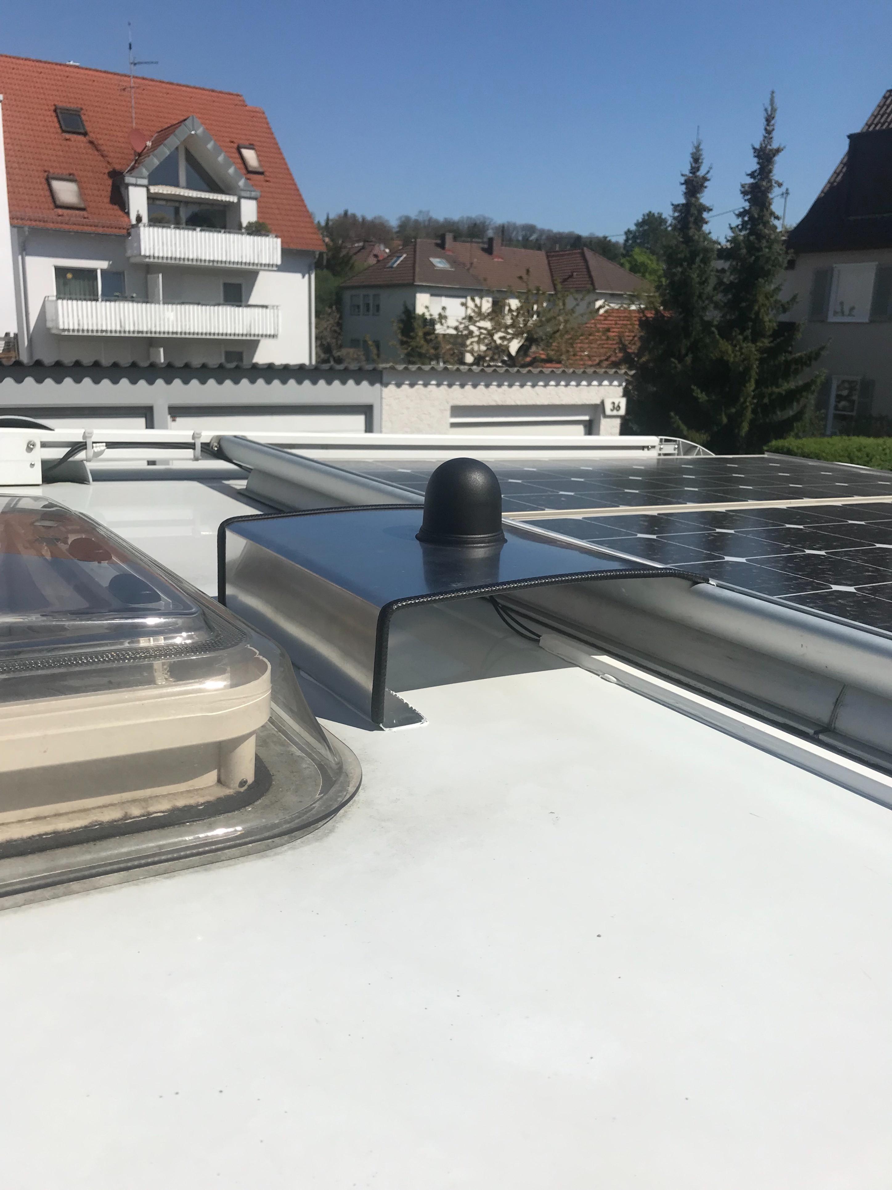

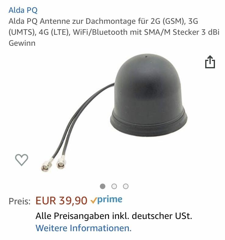

    ich plane am nächsten Wochenende eine LTE Antenne für einen HUAWEI Router auf das Dach zu bauen.
    Da auf dem Dach verschiedene Aufbauten sind (Dachfenster, Solaranlage, Dachreling, etc), habe ich mir überlegt, die Antenne etwas höher zu setzen.
    Vorgesehen ist ein Edelstahlblech 20cm breit ähnlich eines Omega (nur eckig) und die Laschen dann auf dem Dach verklebt. Somit könnte ich die Antenne ca. 10cm hochsetzen.
    Frage mich nur, ob das tatsächlich notwendig ist......?
    Das Dach des 750er seit 2007 ist ja aus Alu und das wäre ja Abstrahlschirm genug. Aber die Aufbauten sind höher und könnten den Empfang beeinträchtigen.
    Da ich von solchen Antennen nicht mal die geringste Ahnung habe, wären ein paar Kommentare echt hilfreich.
    Brauche ich für LTE Antennen überhaupt eine Abschirmung, bzw. stören die Aufbauten überhaupt????

  • Hallo Heiner,
    schon klar. Wenn ich die direkt auf das Dach baue, dann brauche ich da nix drunter.
    Aber wenn ich die hoch setze, dann müsste ich meines Erachtens die Antenne auf Blech (Edelstahl) befestigen.
    Aber muss ich die überhaupt hoch setzen?
    Hartmut berichtete, dass er gar keine Antenne nutzt und im Fahrzeug genug Empfang hat. War bei meiner alten LTE Box leider nicht so. Vermutlich liegt das am Fahrzeugaufbau.
    Die neue Box kann sich auch in verfügbare Wlan Netze einbuchen und man spart somit Datenvolumen.

  • Hallo Mischa,
    Antenne kommt auf jeden Fall aufs Dach. Habe mit meinem bisherigen HUAWEI Gerät (alte Vodafone 3G Datenbox) zu häufig keine ordentliche Verbindung und da ich das für eine stabile VPN Verbindung zum Firmenserver benötige, erhoffe ich mir davon schon eine erhebliche Verbesserung.
    Das bestätigt aber auch schon ein erster Test mit der Antenne bei mir zuhause im Wohnzimmer. Ohne Antenne fällt der auf 3G runter, mit Antenne stabiler Empfang mit LTE.

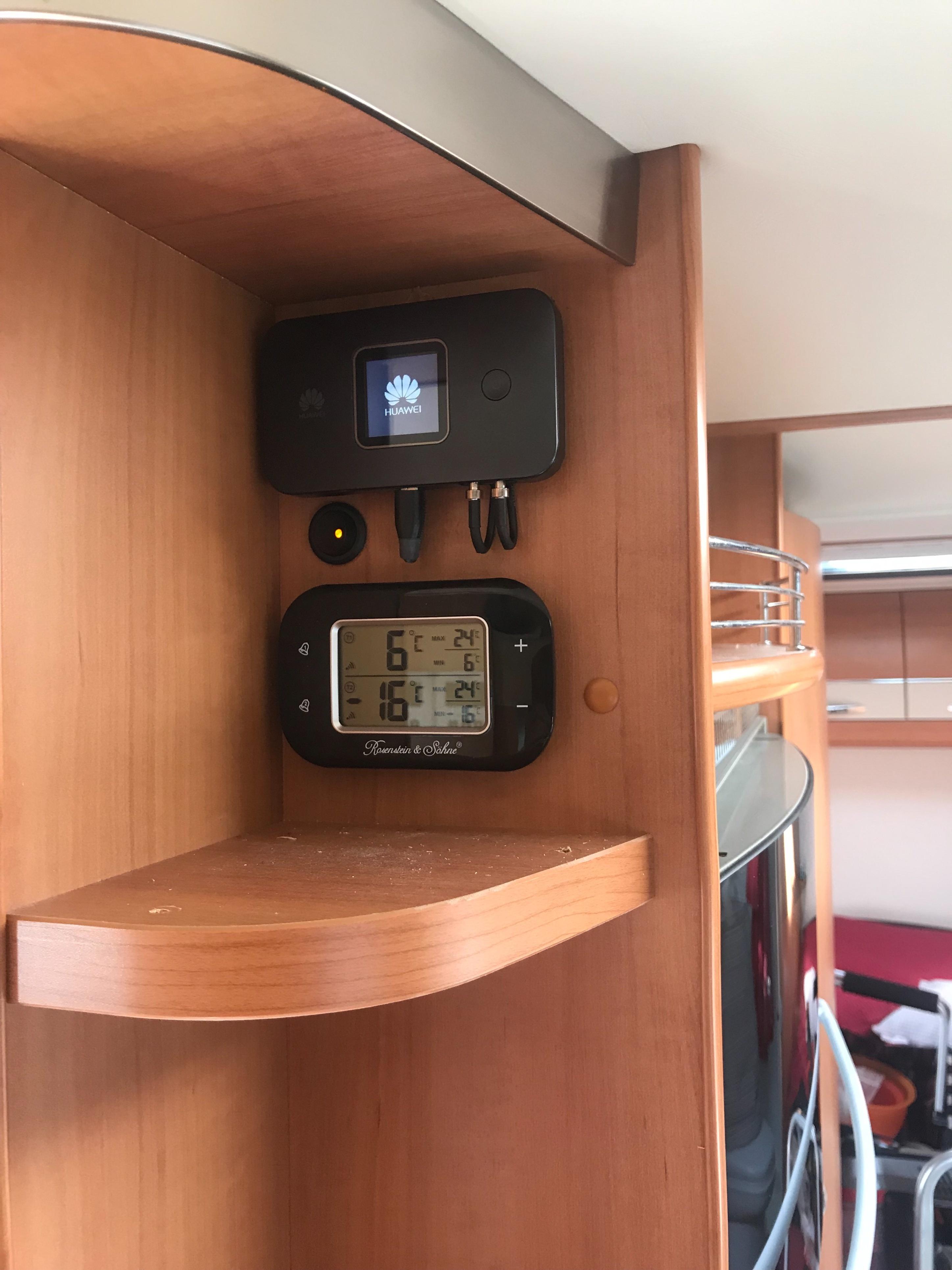

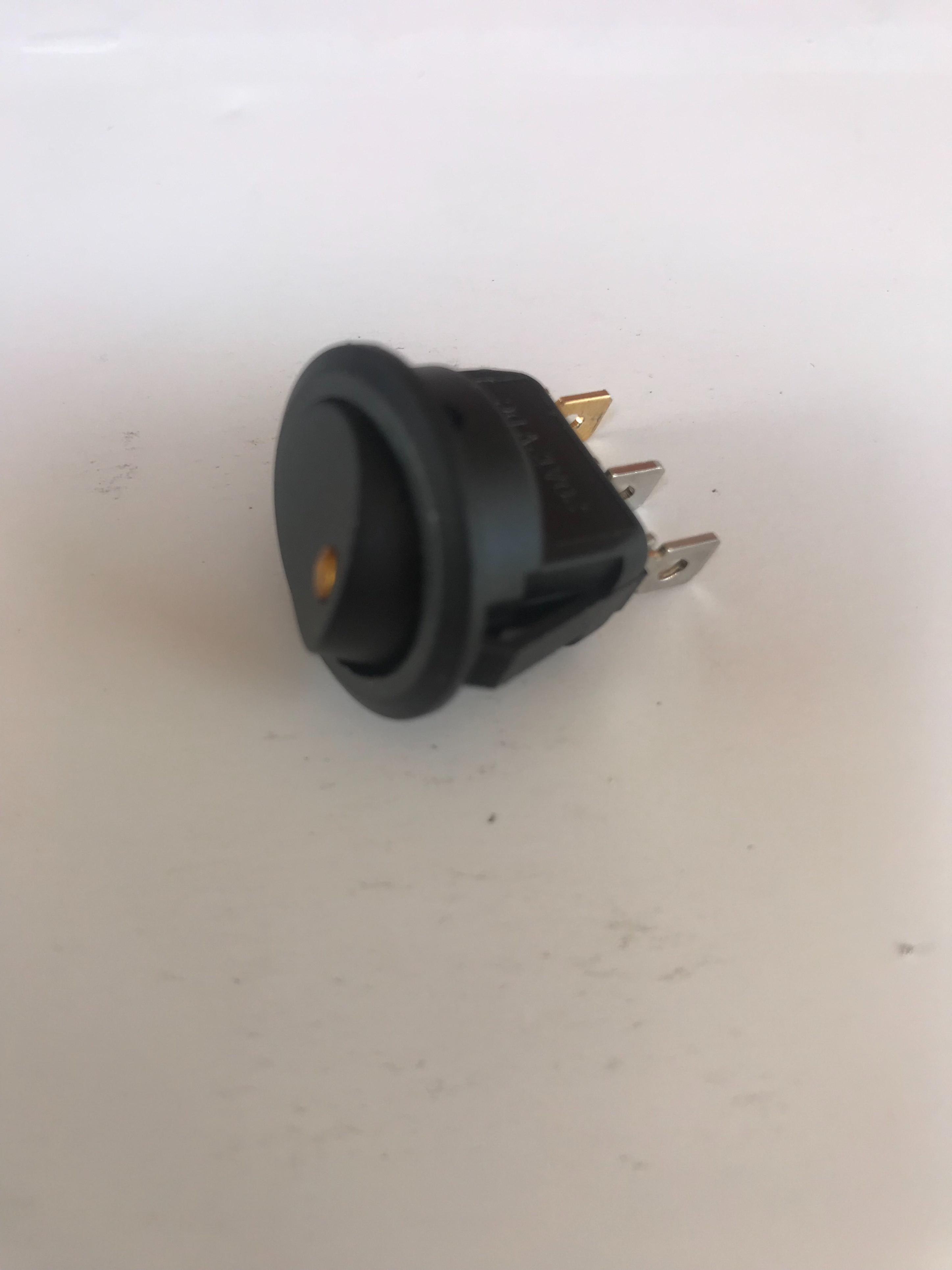

    Ich werde den Router fest verbauen und ein Ladekabel mit Trennschalter verlegen. Als Platz ist die Rückwand vom kleinen Regal über dem TecTower vorgesehen. Direkt darunter ein kleiner Schalter mit Kontrollleuchte.
    wenn aussenversorgt und in Betrieb, hält der/dieser Router den Ladezustand bei ca. 80%.
    Wenn der Router am eigenen Schalter ausgeschaltet wird, läd er noch bis 100% bei bereits kleinem Verbrauch.
    Wenn Akku voll, ist der Stromverbrauch vernachlässigbar (wie z.B. auch beim JBL an Dauerplus im Kühlschrank-Turm).
    Mit einem zusätzlichen Schalter müsste man immer/oft 2 betätigen...
    Hab ihn schon immer ganz einfach an Plus der Aufbauversorgung.
    Mit einem etwas störenden 'fliegenden' USB-Kabel zum großen Dachfenster, wo der Empfang in schlechten Lagen am Besten ist.

    der Schalter ist einfach nur dafür vorgesehenen, dass ich ungern Dauerstrom an Endgeräten habe. Letztendlich wäre das Ladegerät des Akku bei eingeschaltetem Hauptschalter des Aufbaus auch immer in Betrieb.
    Ein- und ausgeschaltet wird grundsätzlich aber am Gerät selbst.

  • Hallo Sebi,
    Hotspot über das Handy geht im Fahrzeug nur bedingt. Nutze ich natürlich auch, aber eine stabile Wlan Verbindung ist für manche Applikationen entscheidend. Da ich auf Reisen auch arbeite, benötige ich häufig eine VPN Verbindung mit dem Firmenserver. Gleichzeitig telefoniere ich mit Kunden und das ist dann schon nicht mehr möglich.
    Streaming Dienste brauche ich im Urlaub nicht.
    Die Antenne gibt Dir auch +2db und verbessert den Empfang erheblich.
    Dazu kann sich der Router auch in vorhandene Wlan Netze einbuchen. Spart also dann Datenvolumen.
    Mit diesem Router kann ich Laptop, Smartphone und IPad gleichzeitig nutzen. Und meine gelangweilte Ehefrau (wenn ich das Arbeiten mal wieder nicht lassen kann), surft auch noch im Netz.

  • Hallo Sebi,
    da ich als DSL Kunde bei meinem Anbieter in den Genuss von reduzierten Zusatzleistungen im Mobilfunkbereich komme, sind die Kosten sehr überschaubar. Die Partnerkarte zu meinem ohnehin vergünstigten Mobilfunktarif (14,90€/alle Netze unbegrenzt/10Gb Datenvolumen), kostet mit zusätzlichen 10Gb nur 2,50€.
    Die 20Gb kann ich von beiden Karten nutzen.
    Ob ich dieses Volumen jemals benötige, bezweifle ich. Denn bei einer VPN Verbindung arbeite ich mit einem Remotedesktop und Streamingdienste nutze ich definitiv nicht.
    Bin mir auch nicht sicher, ob meine Steuerberaterin diesen Posten buchen möchte....;)
    hier noch die Antenne, welche ab Samstag das Dach vom Frodo II zieren wird.

  • Hallo Hellmann,
    keine Angst. Das Teil sieht größer aus als es ist.
    Gerade einmal 8cm hoch und deshalb stören ja eventuell auch die Aufbauten (Reling, Dachfenster, Solaranlage, etc.).
    Die SAT Schüssel wird sie nicht überragen und das ist und bleibt mit 2,92m der höchste Punkt.
