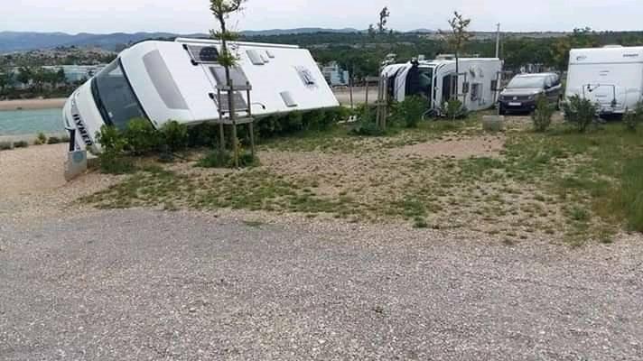

    Ich habe in Le Gurp / Südfrankreich mal einen umgekippten Wohnwagen gesehen. Aber die sind dann doch einiges leichter und auch kopflastiger. Das Wohnmobil-Fahrgestell und die meisten Aufbauten bzw auch die meiste Last (Zuladung) liegen ja sehr weit unter der Höhenmitte.
  • Tja, ich habe 1992 in Köln ein umgekippten WoMo gesehen. Es parkte zwischen dem Unicenter und dem Gerichtszentrum..... Stand bei einem Sturm in der Windschneise. So ein Windkanaltest wäre mal was für eine Fachzeitschrift.....werde das mal Promobil vorschlagen :)

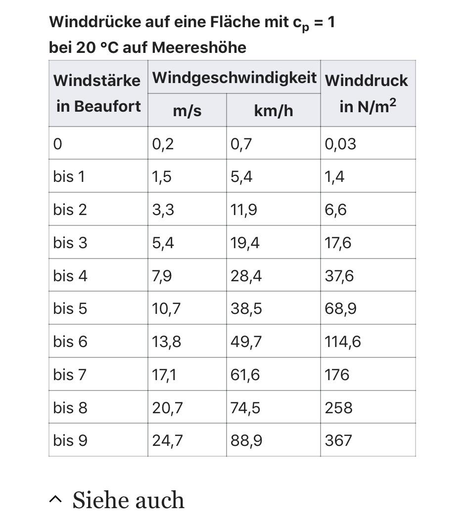

  • Hallo Hellmann,
    schau mal auf diese Tabelle.
    Das ist aus einer Tabelle zu Windstärken in Beaufort, welche im Bauwesen genutzt wird. Sollte daher stimmen.
  • Hallo Hellmann,
    die Höchstgrenze bei 10 Beaufort ist eine Windgeschwindigkeit von 28,81 m/s, also 103,7 km/h. Das nennt sich schwerer Sturm. In solchen Situationen stand ich an der Küste mehrfach. Hat mir dabei auch mal die Dachluken weggerissen.
    Ab 11 Beaufort spricht man von orkanartigem Sturm (118km/h) und ab 12 von Orkan. Bei letzterem werden schwerste Schäden entstehen.

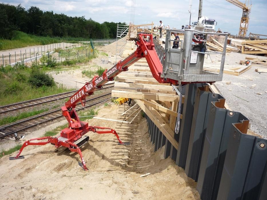

    bei dem Gedanken des umfallens, kam mir als Bastler der Gedanke ein Hubstützen-Kippsicherungssytem zu basteln
    das in etwa so aussehen könnte :woohoo: :woohoo: :laugh: :laugh:
