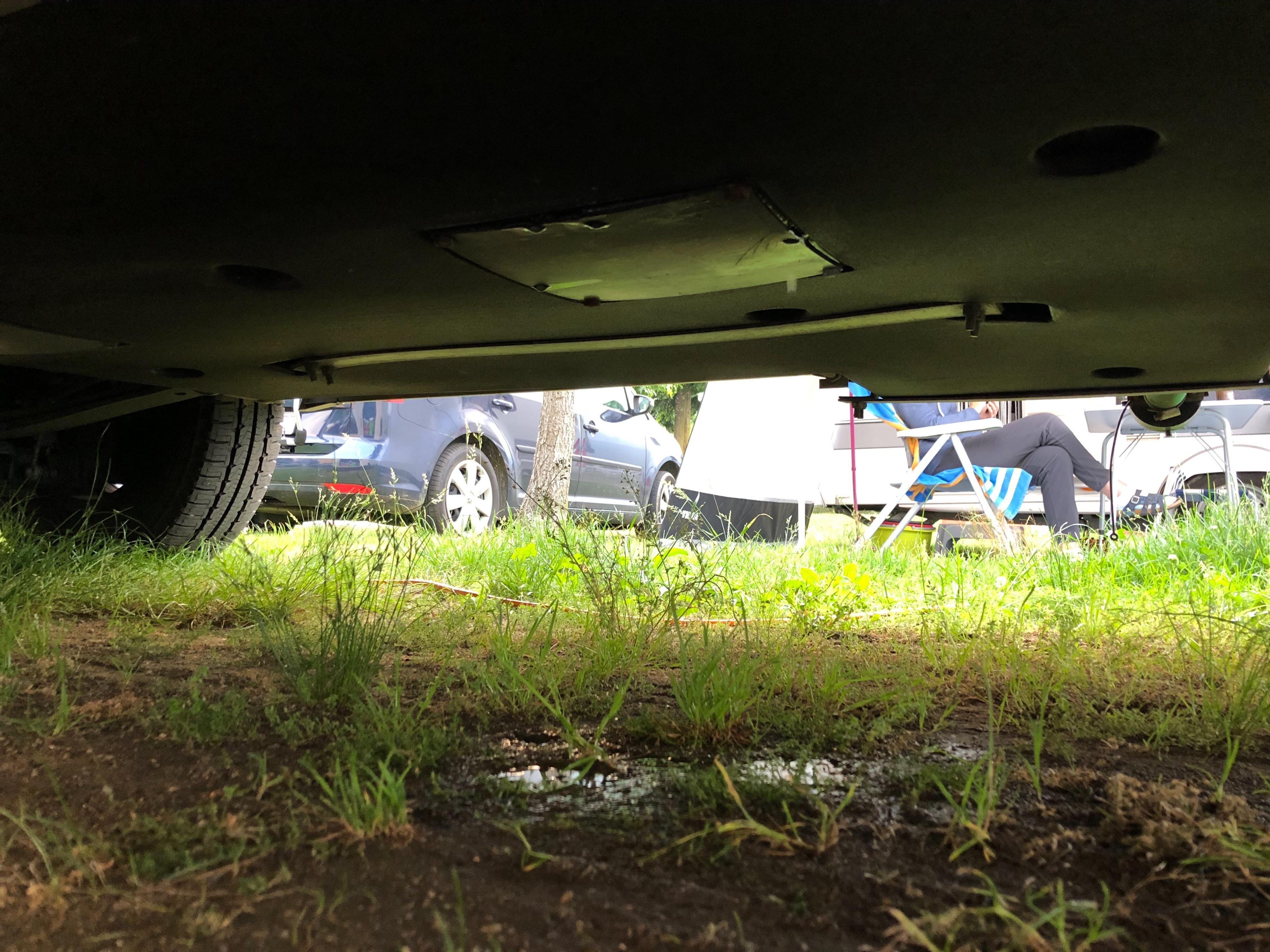

Abwassertank tropft
    wir stehen in Baveno und es leckt plötzlich aus dem Abwassertank. Siehe Bild. Tankanzeige zeigt 2 Striche von 5 und ist ca. halb voll. Da sind zwei Platten am Tank und aus einer kommt das Abwasser rausgetropft. Weiß jemand was unter den Platten ist? Ich habe dann drei Eimer Abwasser entsorgt und es leckte nicht mehr. Sehr merkwürdig! Hat jemand das schon mal gehabt?
  • Moin Moin Markus
    Bei mir war das der Schieber. Der wird über einen Seilzug betätigt. Da auf den Schieber leider beim Fahren Dreck kommt, schließt er nicht ganz. Ab einen gewissen Füllstand läuft er dann über. Ich muss den äußeren Teil des Schiebers dann reinigen und wieder schmieren. Danach geht er wieder ganz rein und ist dicht. Kannst ja mal schauen ob es bei dir der gleiche Fehler ist.
    Gruß Harry

  • Hallo MArkus,
    bei unserem Abwassertank sind hinter diesen Blenden die Revisionsöffnungen.
    Bei mir gibts davon 2 Stück. Die haben einen Schraubdeckel, wie der Frischwassertank.
    Vielleicht hat sich ja der Deckel gelöst.
    10er Schlüssel und hoffen, das die Schraube raus geht. Denn die Mutter sitzt in der
    grauen Abwassertankverkleidung. Wenn das alles etwas angerostet ist, dreht die Mutter durch.
    Viel Spaß beim probieren.
