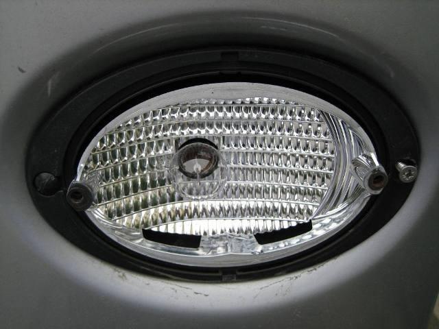

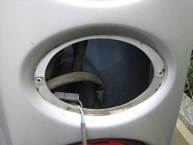

    Um zu den Anschlüssen der Leuchten zu kommen ist ganz einfach, zuerst entfernst du die Glasabdeckung der Leuchte, da man die schwarzen Abdeckungen (Stöpsel) dahinter befinden sich die Befestigungsschrauben des Rahmens links und rechts danach besser entfernen kann, gehen ein bißchen schwer heraus aber mit einen Spitzen Gegenstand (mit großer Nadel geht es gut) dahinter befinden sich die Schrauben siehe Bild 1 links mit schwarzen Stöpsel rechts schon mit herausgedrehter Schraube, nun kommst du zu den Anschlüssen siehe Bild 2, ich hoffe dein Problem hat sich somit gelöst.
    Herwig

    Verfasst am: 05 Okt 2010 10:05 Titel:
    vielen dank herwig,
    ich werde mal nachsehen ob es bei mir genauso geht.
