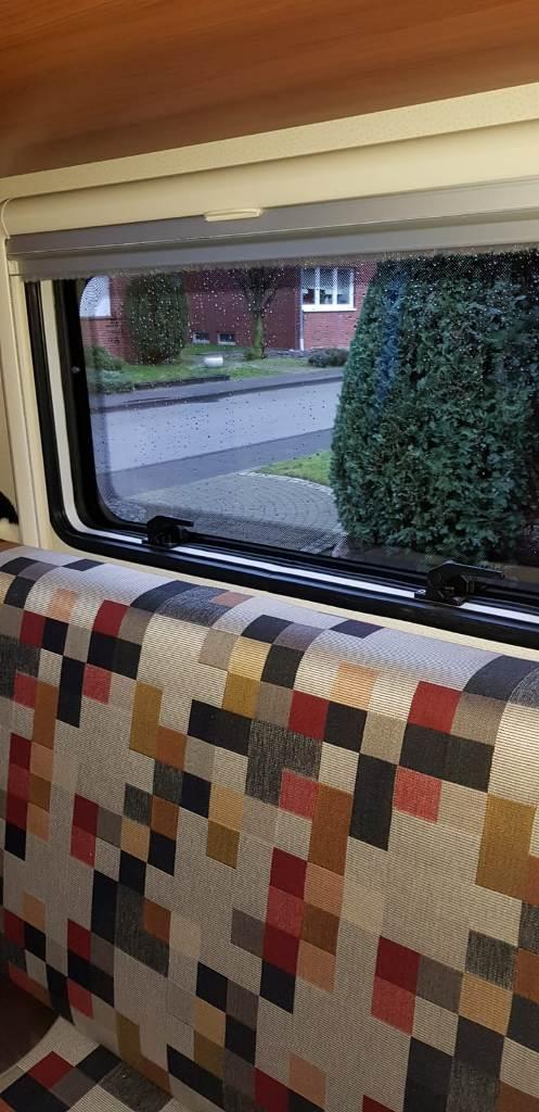

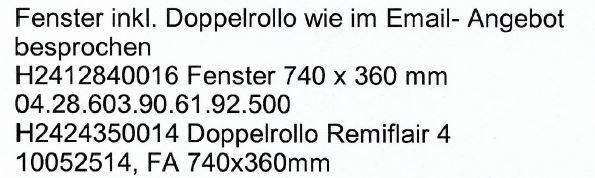

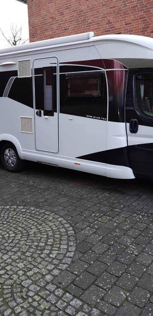

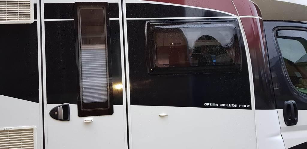

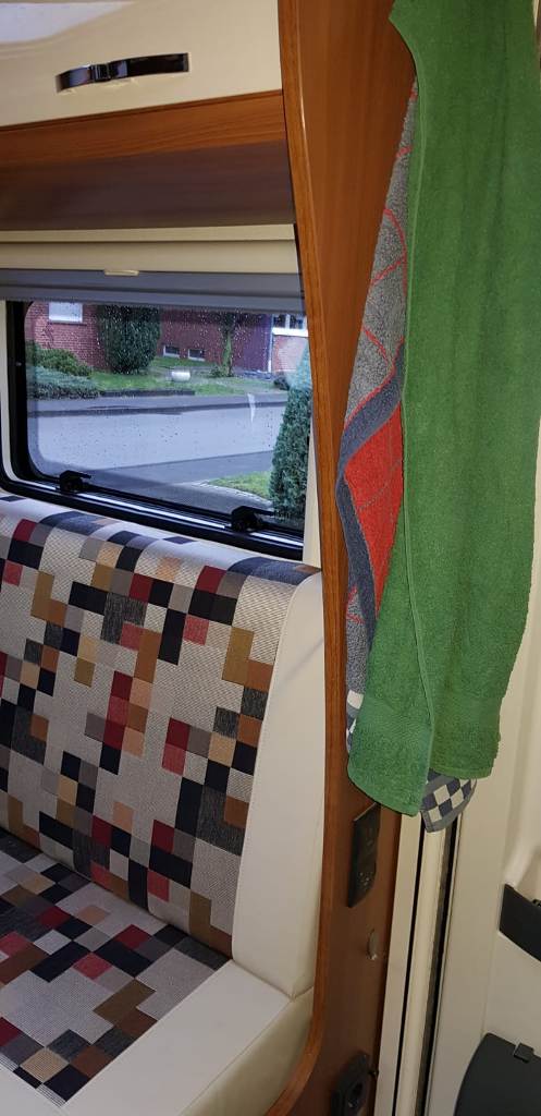

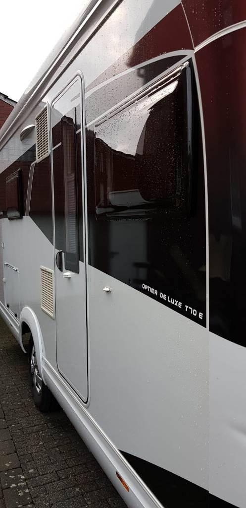

    Wir wollten genau den gleichen Fenstertyp wie die bereits verbauten haben.
    Beim Händler Fenster inkl. Einbau 950€.
    Conny und Werner

  • Hallo Friedhelm.
    Das ist das gleiche Fenster wie hinten an den Betten / oberhalb der Seitenklappe.
    https://www.hobby-fendt-wohnwa…-740-x-360-mm-Polyplastic Da hatte ich mal geschaut, aber das Fenster ist nicht mehr da / Link geht nicht mehr.
    Dies stand auf der Rechnung.
