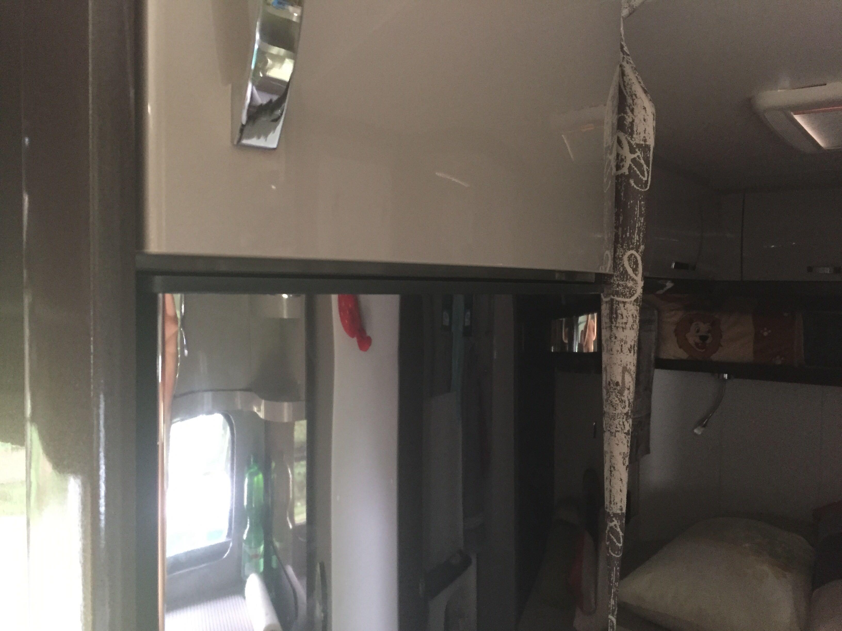

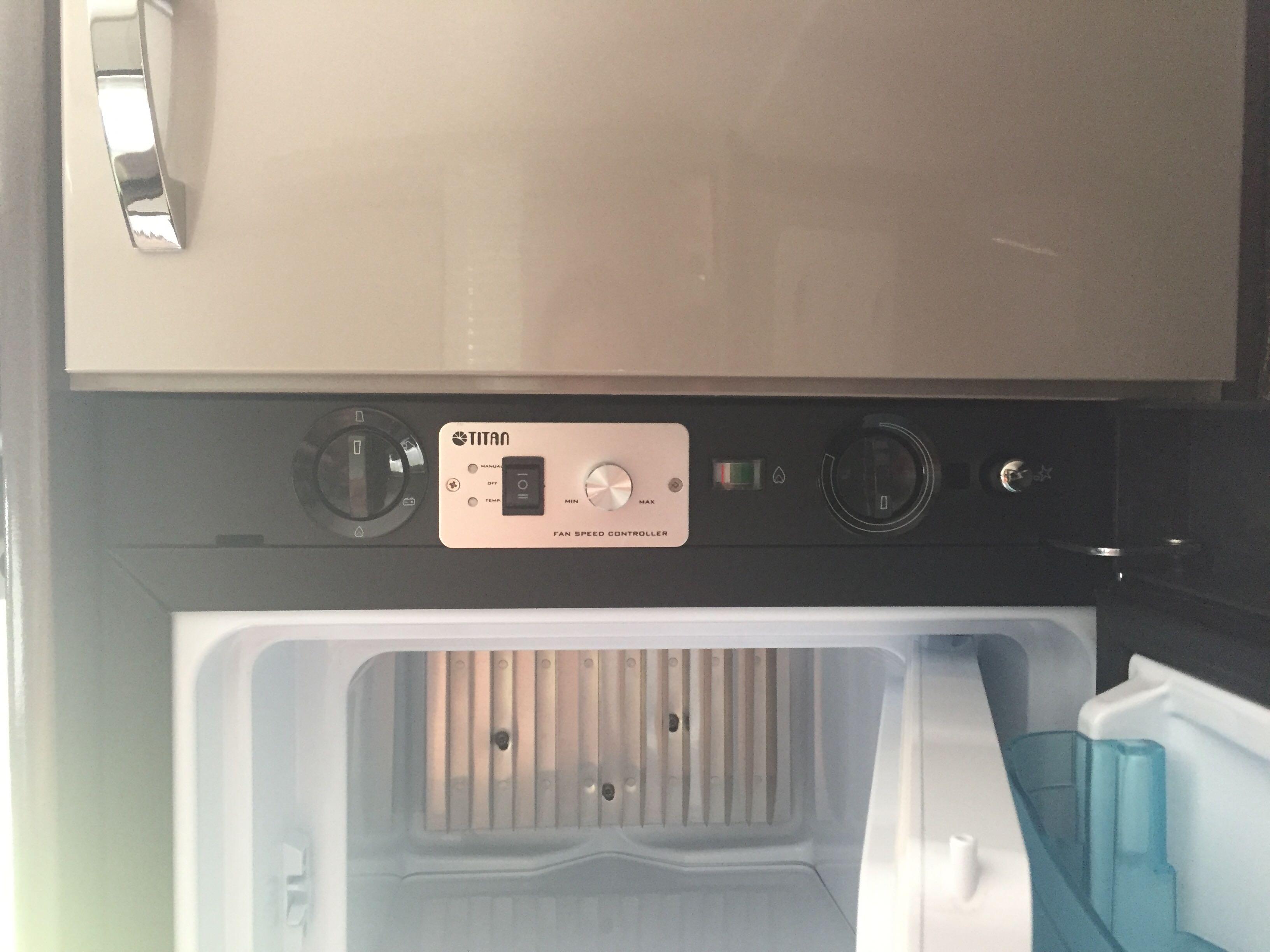

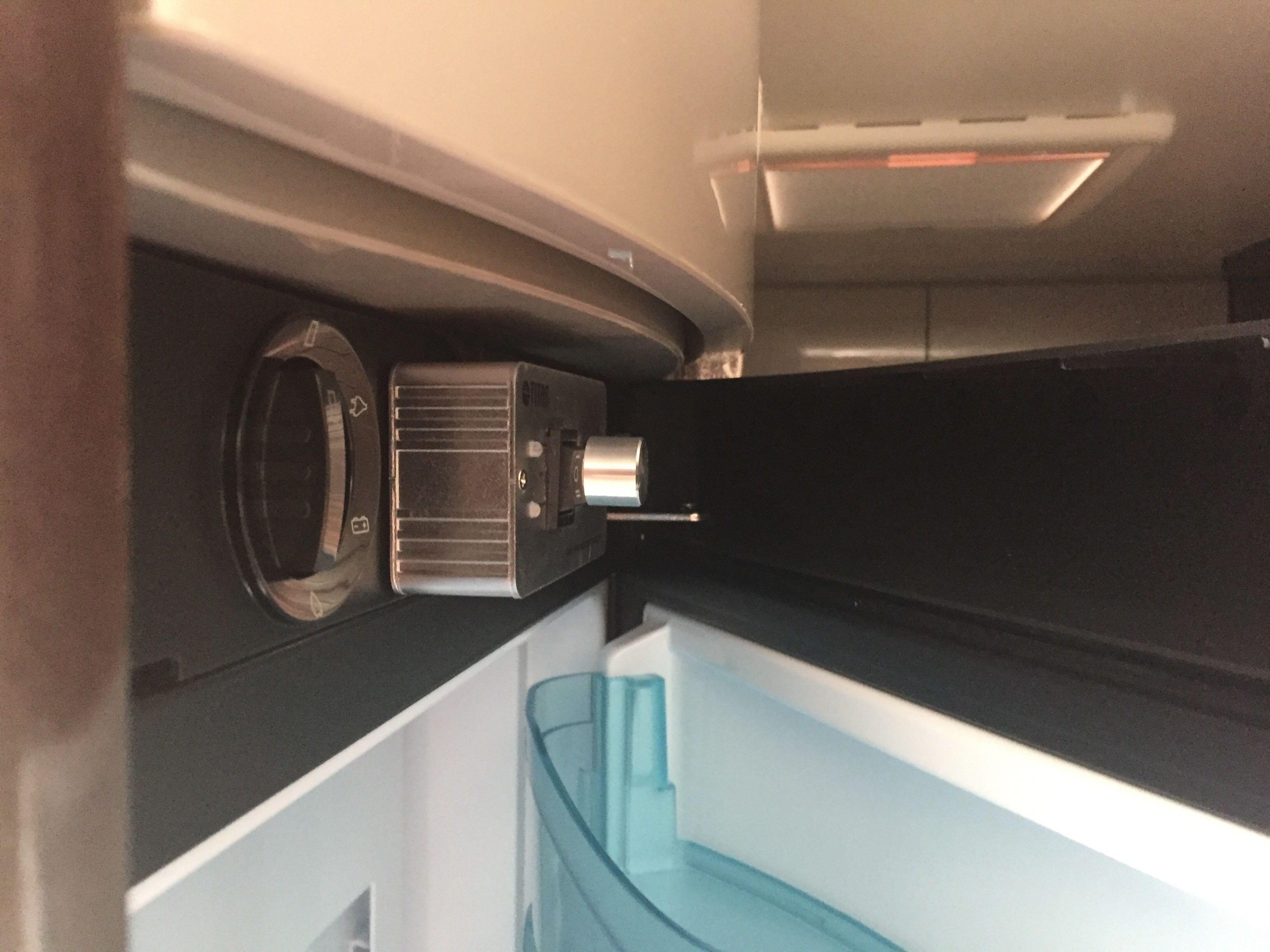

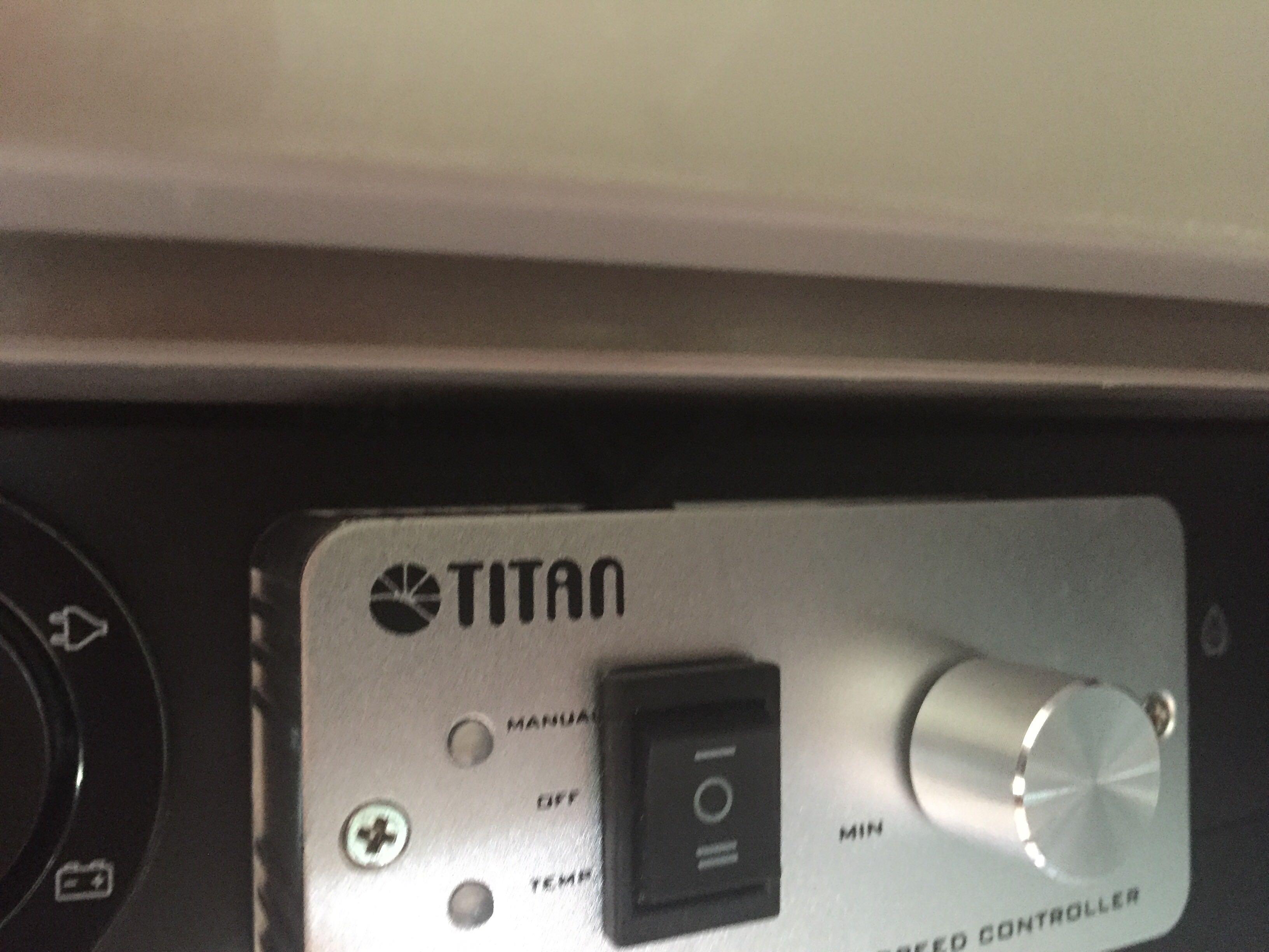

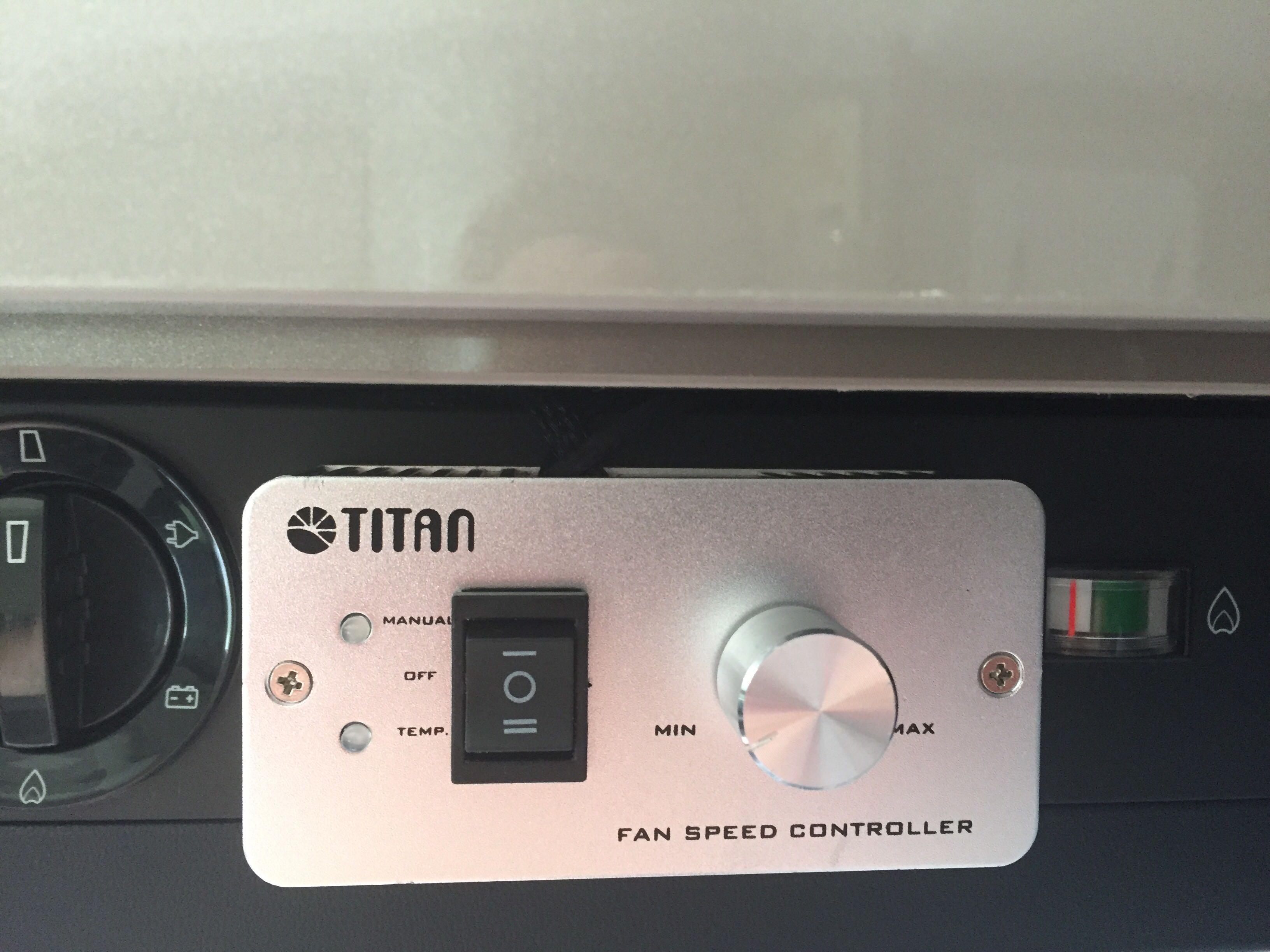

  • Hallo Thomas, gerne, hier die Bilder!
    Ich habe das Steuerteil direkt vorne auf die Blende mit ein Klebepad angebracht.
    Die Steuerleitungen zwischen Blende und Oberschrank. (man muss auf den Fotos schon ganz genau hinschauen)
    Dann weiter verlegt zwischen Kühlschrank- Einbauschacht und Oberschrank, durch die vorhandene Leitung und Kabeldurchführungen nach außen.
    Lüfter montieren und die Stecker verbinden.
    Temperatursensor ca. 1 cm über den Kühlrippen montieren (nicht so dicht am Kamin/ Heizungsrohr), fertig!
    Ich wollte nicht bohren, um gegebenenfalls, alles rückstandsfrei wieder zurückbauen zu können.
