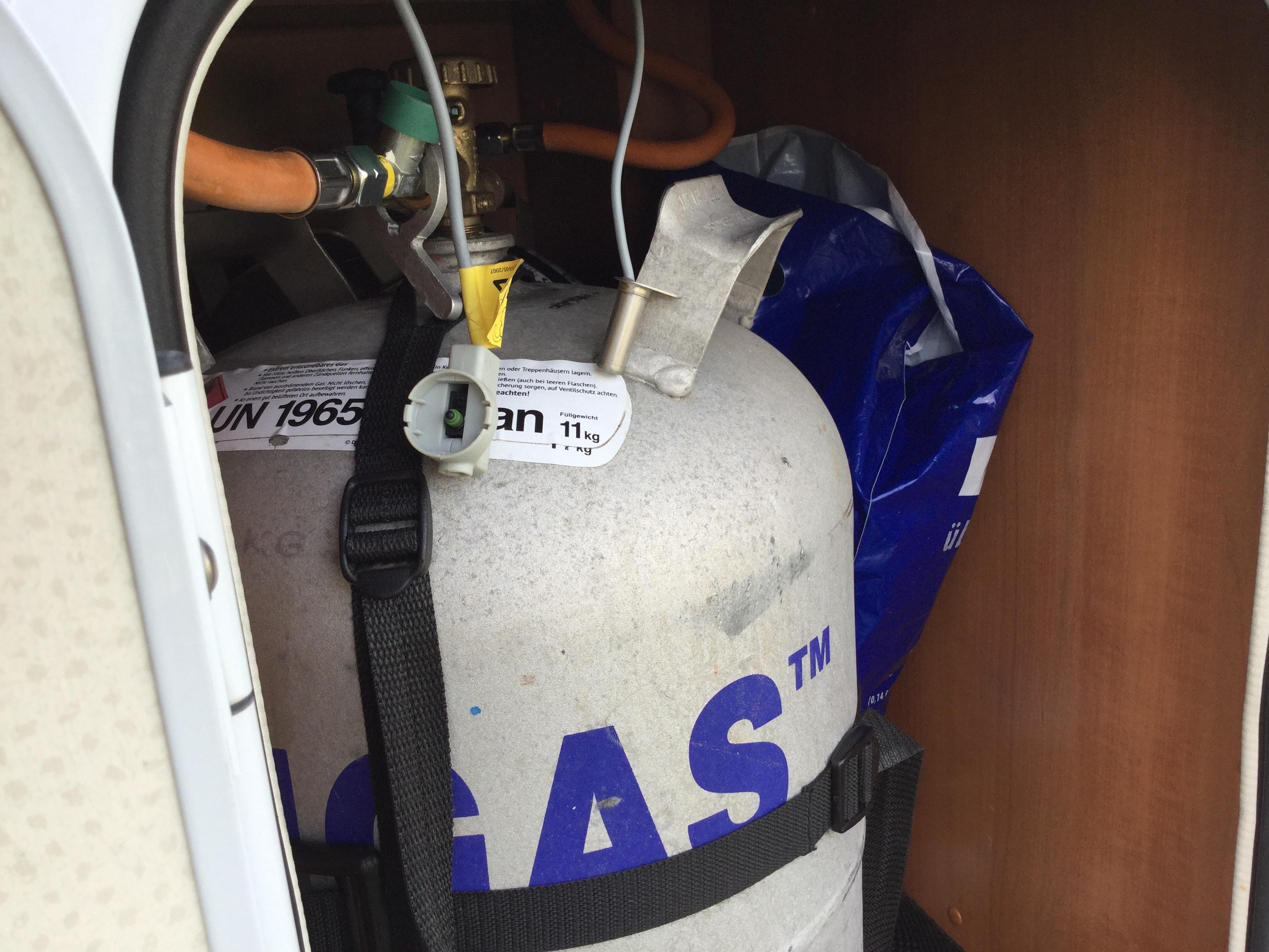

    Gestern Abend habe ich beide Gasflaschen ausgebaut. Bei der äusseren ist mein Eindruck, das sie innen Feuchtigkeit / Kondenswasser hat und geringe braune Ablagerung (gut Deutsch ganz wenig Rostwasser Optisch beurteilt) hat, gesehen am Schlauch zwischen der SBS und der DuoControl.

    Als erste "Massnahme", da wir am kommenden Wochenende bereits wieder unterwegs sind mit dem WoMo, habe ich eine neue Leihflasche mit neuem Schlauch inkl. neuer SBS zwischen Leihflasche und DuoControl Eingebaut.

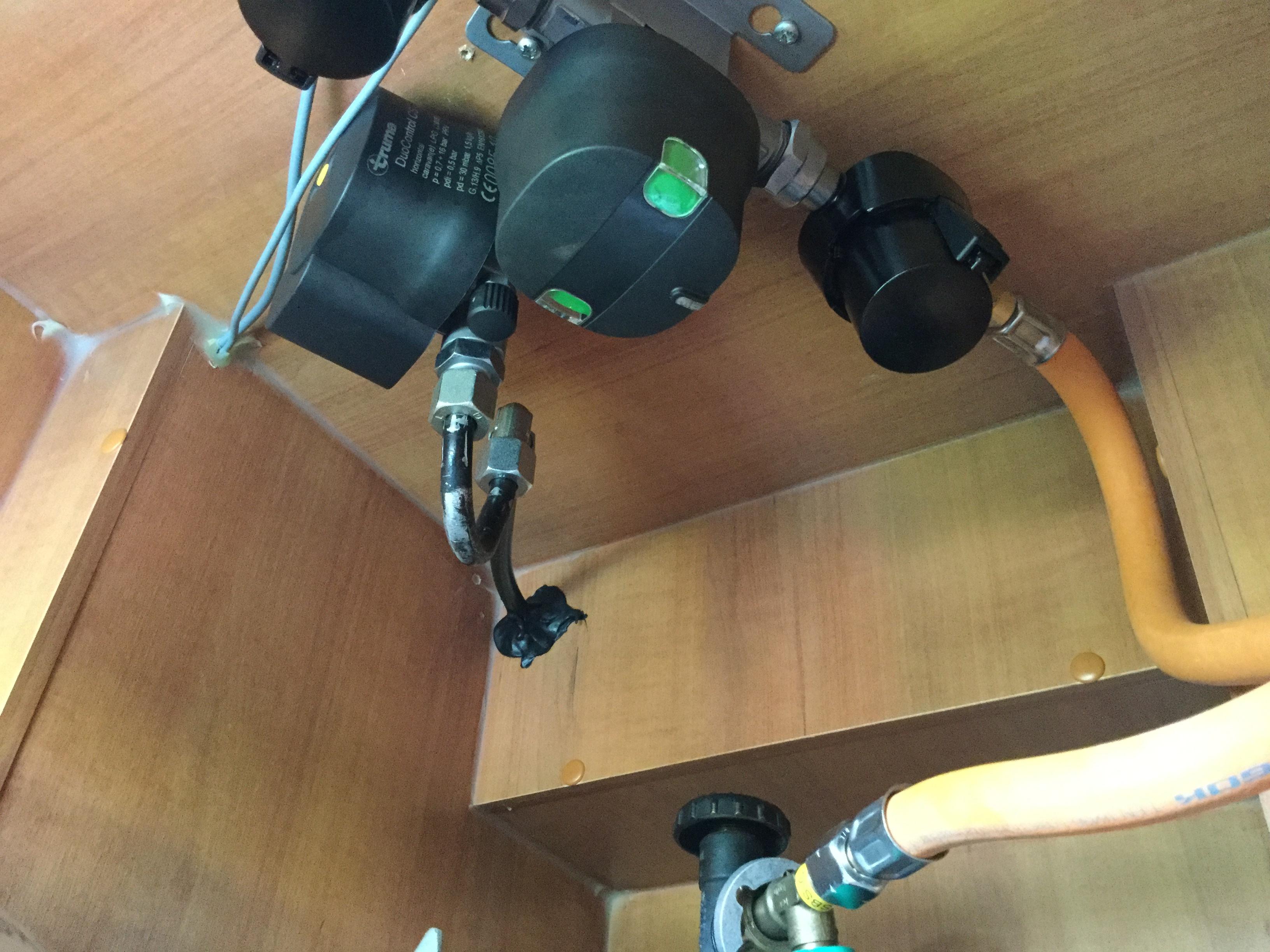

    befinde mich momentan auch im Urlaub mit meiner Sphinx. Auch ich hatte ein Problem mit dem Gas, plötzlich ging warm Wasser bei der Heizung nicht mehr. Allerdings auch beim Herd ist das Gas immer wieder ausgegangen somit war für mich klar, dass es nur an der Gaszuleitung liegen kann. Da mein WoMo jetzt schon zehn Jahre alt ist, tippte ich auf die du control. Truma hat mir freundlicherweise per Telefon Unterstützung gegeben. Dabei sagte die freundliche Dame von Truma, dass die Duo Control die bei mir an der Decke montiert war, falsch montiert ist, somit ab Werk überhaupt nicht funktioniert hat, zumindest was den Crash Sensor betrifft.
    Gut dass ich kein Unfall hatte, bisher! Also beim freundlichen Händler in den Niederlanden eine neue Duo control mit zwei Gasfiltern bestellt, die er auch innerhalb eines Tages besorgen konnte. Am nächsten Tag zum Händler und innerhalb von 4 Stunden die duo control mit Gasfilter und einem neuen Gasrohr welches ich selbst biegen musste selbst eingebaut. Auch die Händler in den Niederlanden sind zu dieser Jahreszeit vollkommen überlastet und hätten keine Zeit gehabt diese einzubauen. Anschließend mit dem dicht Spray alles überprüft, passt und alles geht wieder.
    Ich hatte bis dato, noch nie Probleme mit der Gasanlage, allerdings habe ich immer komplette Flaschen im Baumarkt geholt.
    Die zwei Kabel, die zur Duo Control gehen sind einmal die Eisex/Heizung und einmal die Fernanzeige für die Flaschenumschaltung. Die haben mit dem Gas, ob das fliest oder nicht, gar nichts zu tun.
    PS: nach zehn Jahren muss die Duo Control und die Schläuche so oder so ausgetauscht werden. Jetzt habe ich halt das ganze im Urlaub gemacht und etwas teurer als zu Hause. Hauptsache alles funktioniert und ich kann weiter Urlaub machen.

  • Hallo Gerald,
    danke für die Blumen aber das Foto ist die alte Duo control 😂😂
    Die meiste Zeit ging fürs Rohr biegen drauf. Beide enden mussten 100-prozentig parallel und gerade sein damit das Verdammte Ding auch dicht wird.

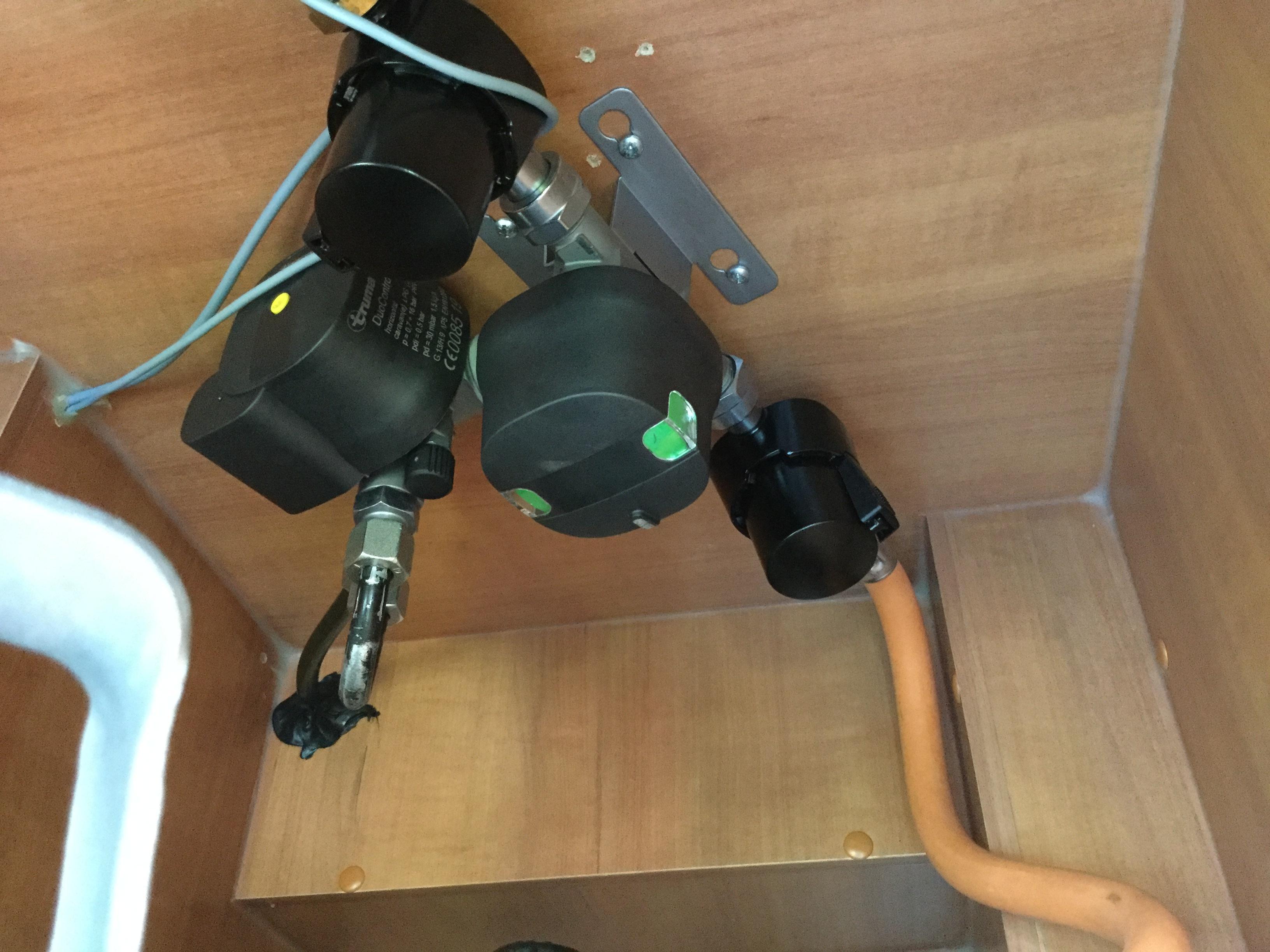

  • Hallo Paul,
    die neue Duo Control hat den Gasanschluß bei richtiger Montage unten, nicht mehr hinten, bei der falsch montierten.
    Die Heizung und die Fernanzeige muss ich noch zu Hause montieren. Bei der neuen Duo Control ist ein anderer Stecker notwendig, für die Fernanzeige. Muss ich erst besorgen. Hatte mir Truma nicht gesagt.
    Anbei zwei Bilder der neuen.

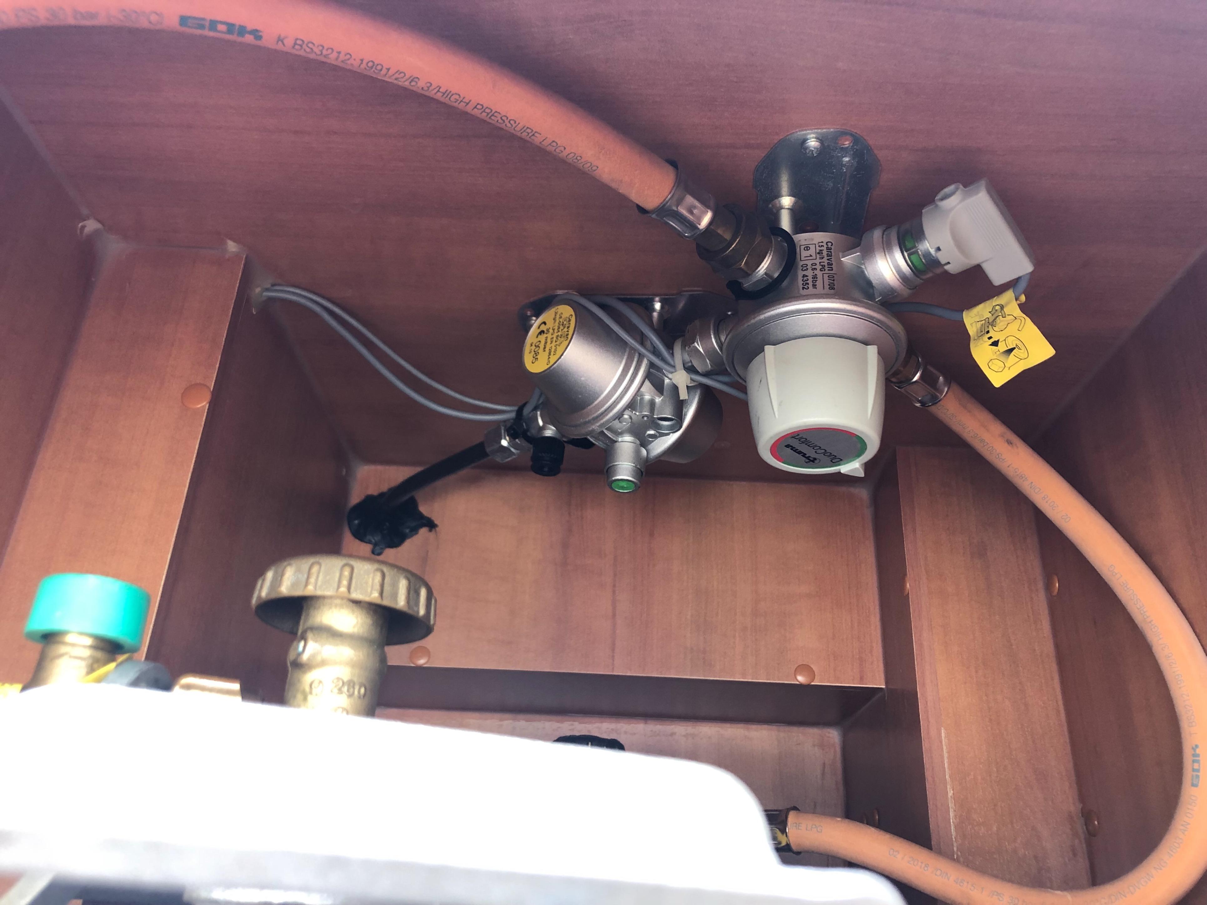

    Zur DuoControl ergeben sich mir jedoch weitere fragen wenn ich die Bilder von Uwe sehe, danke dafür :)
    Hier wurde scheinbar an unserem WoMo etwas anderst gemacht oder verändert.
    Meine DuoControl ist an gleicher stelle Eingebaut wie bei Uwe, jedoch geht nur 1 Kabel weg, das vom "Umschalt-Teil".
    Der Aufsatz am Sichtglas das grün ist, habe ich nicht.
    Auch finde ich im WoMo keine weitere Anzeige oder ein Umschaltdisplay oder sowas.
    Wo ist das bei Euren Sphinx Installiert?

  • Hallo Rolf,
    bei mir ist die DUO Control genau so installiert wie du es beschrieben hast.
    Aufsatz an der Grünen Sichtkontrolle fehlt.
    Nur 1 Kabel und keine Erkenntnis wozu das Kabel dient, keinerlei Info am Controlpaneel.

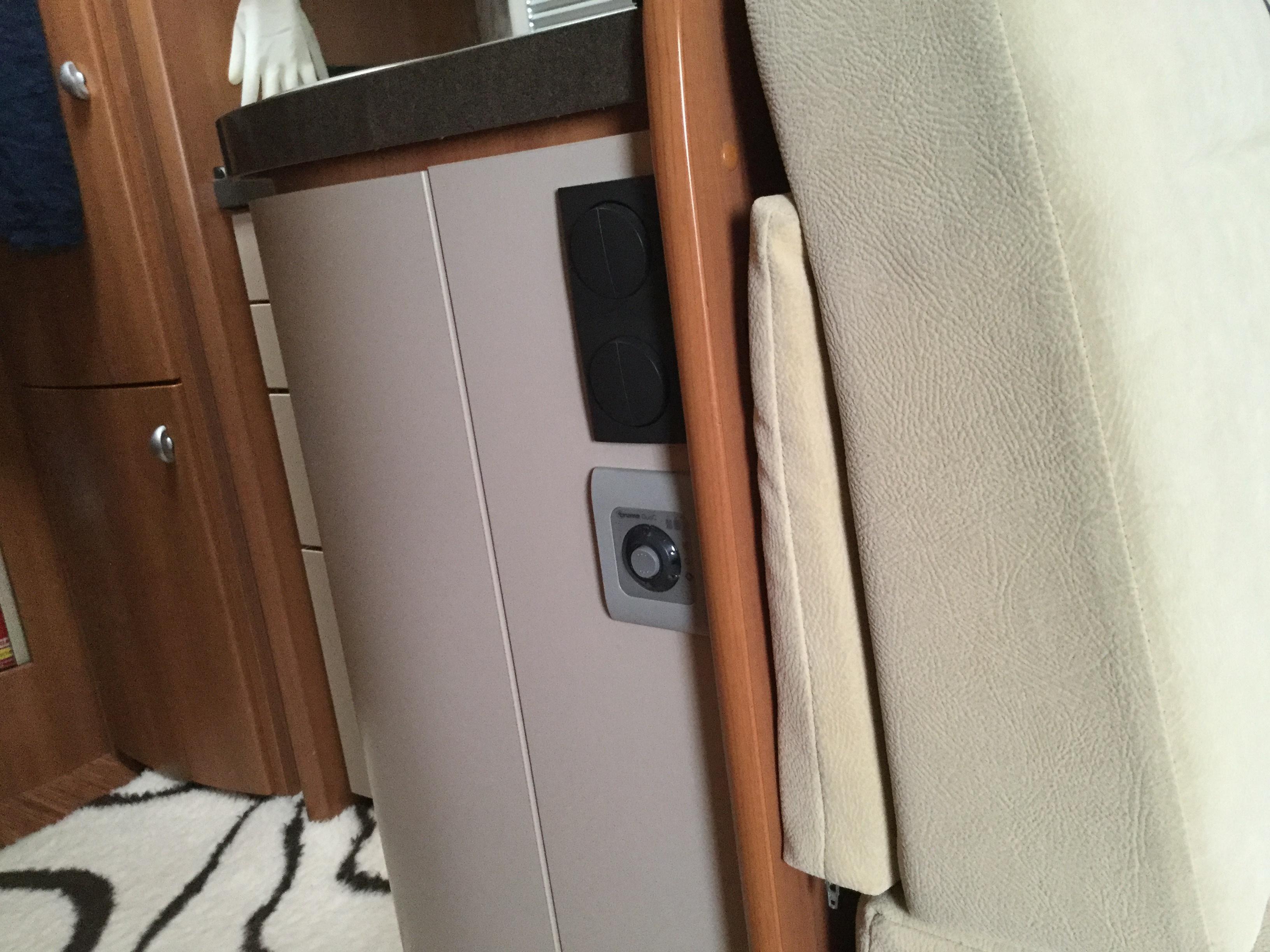

  • Hallo Uwe,
    also Fernanzeige habe ich schonmal nicht, das ist der Aufsatz bei der Anzeige an der DUO Matic.
    Muss das vorhandene Kabel also Heizung sein. Aber wo kann ich die Aus- oder Einschalten?
    Paul
