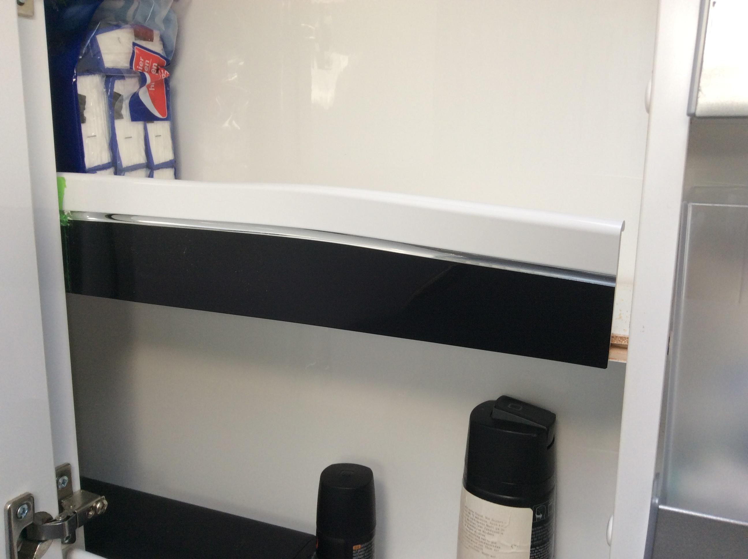

  • Moin noch einmal,
    bei meinen Kunststoffleisten hat es geholfen, diese auszubauen, mit einer Heißlftpistole ganz gleichmäßig zu erwärmen und dann, wenn sie weich genug sind, vorsichtig auf die Originallänge zu ziehen und, bevor sie wieder ganz hart sind, wieder einzusetzen. An den Enden und im Bogen ggf. festkleben.
    Der Tipp mit dem Warm machen, strecken und wieder montieren ist super! Hat bei mir geklappt. Allerdings hab ich ebenfalls das Problem das sich im Bad im Spiegelschrank die Regalabschlussleisten auch verziehen und schrumpfen. Hat schonmal jemand versucht die wieder hin zu bekommen oder sollte ich lieber gleich neue bestellen?
    Matze
