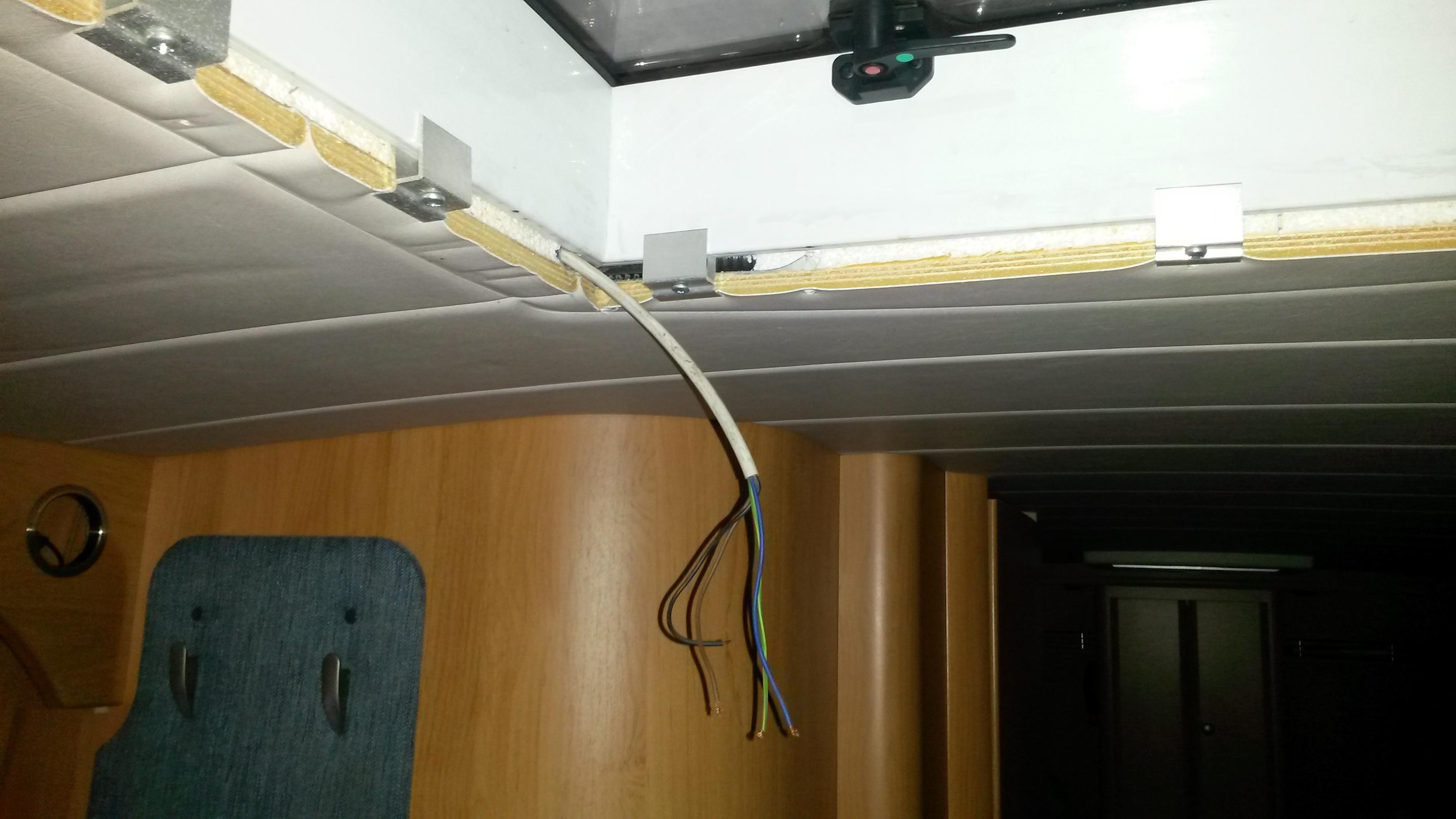

    Nach Jahre lesen habe ich jetzt eine Frage. Wir fahren einen 690GELC und ich möchte einen Dachluken-Ventilator in die mittlere Luke einbauen. Wo finde ich am einfachsten eine 12V Leitung wo ich anschließen kann?

    bei mir lag da schon ein Leerrohr mit Kabel :) . Es geht zu der Bedieneinheit über der Tür. Schraub einfach mal den Innenrahmen vom Fenster ab und schau nach.

    Ich kann mich nur Bodo anschließen auch bei mir war und ist ein Leerrohr und ging bis zum Panel.
    Gruß Hellmann
    Heut haben wir ein solches:
    So ein Ding.
