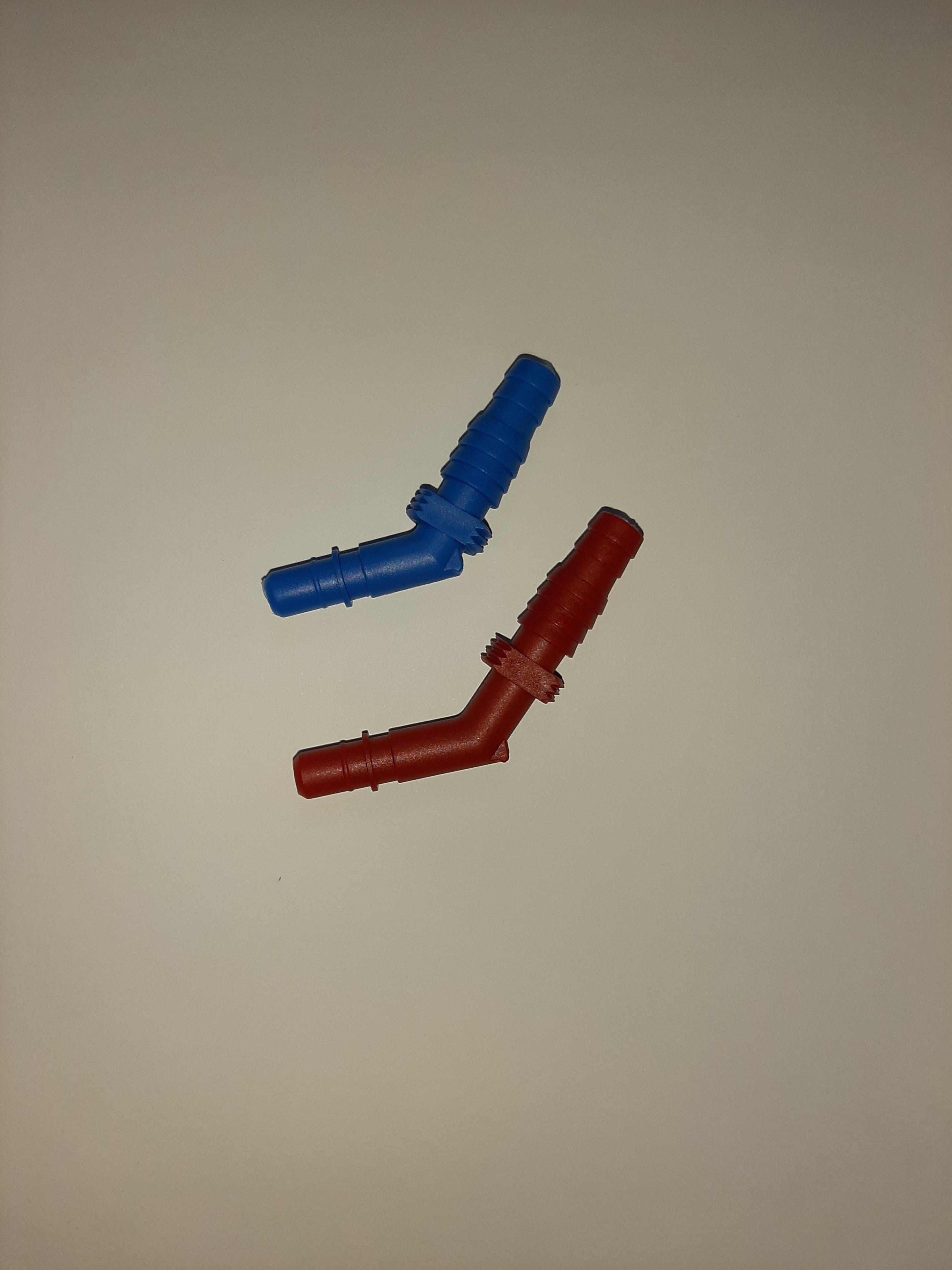

  • Leider gibt es diese Verbindungstüllen von Comet NIERGENDS. Oder hat jemand eine Idee? Finderlohn gefällig? 😄
    LG Wolfgang
  • Hallo Wolfgang ,
    hab da was bei Campingshop-24.de gesehen . Könnte Dir helfen .
    Artikelnummer :
    blau 300_191-2
    rot 300_191-1
    zu je 1,50 Euronen .
    Viel Erfolg ! :)
    Andreas
  • Hallo Wolfgang ,
    für mich sehen die Bilder gleich aus ! Glaube nicht , daß da jeder Hersteller sein eigenes Süppchen kocht .
    Ich würde es drauf ankommen lassen .
    Andreas
  • Hallo Wolfgang und Andreas,
    das könnte tatsächlich sein, denn die Anschlüsse sind in vielen Fahrzeugen verbaut, jedoch sind die Armaturen häufig unterschiedlich.
    Ich habe bei mir vor einiger Zeit auch die Armatur an der Spüle getauscht. Gar nicht auf den Hersteller geachtet, sondern nur auf die Anschlüsse. Wenn das der gleiche Hersteller war, dann war das echt Zufall.
    Versuchen würde ich es jedenfalls. Kann man zur Not ja wieder zurücksenden.

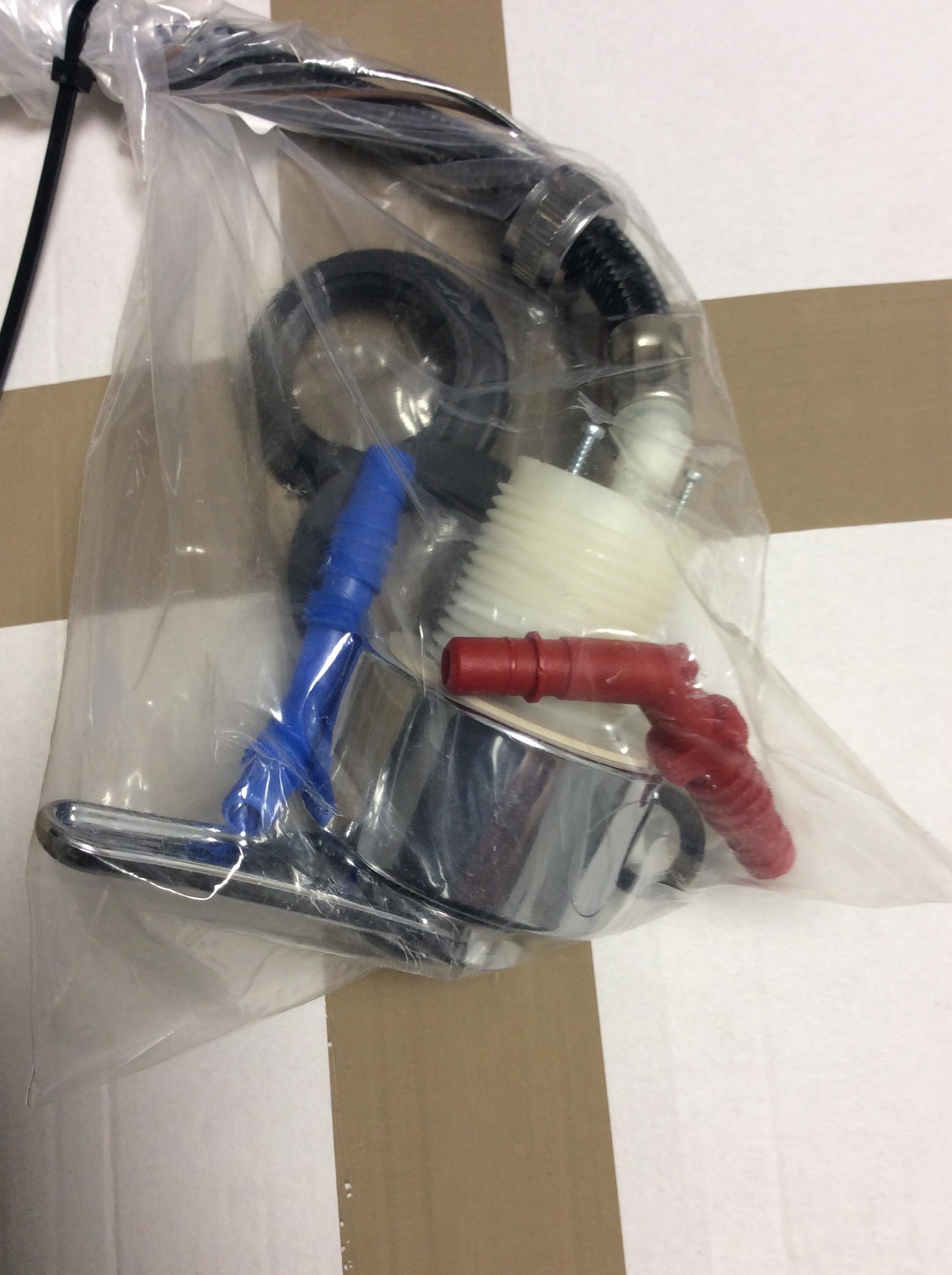

  • Moin Wolfgang,
    ich nehme an, Du meinst diese hier
    Die habe ich hier gerade vor mir liegen :)
  • Hallo Hartmut, die Firma Comet hat mir freundlicherweise und günstig ein paar Tüllen zugeschickt. Nächste Woche werde ich sie einbauen und berichten. Woher stammen deine Tüllen?
    LG Wolfgang
  • Hallo Wolfgang,
    Von Comet :woohoo: , ich habe mir die schon vor einiger Zeit besorgt (als Reserve, gebraucht habe ich aber noch keine).
