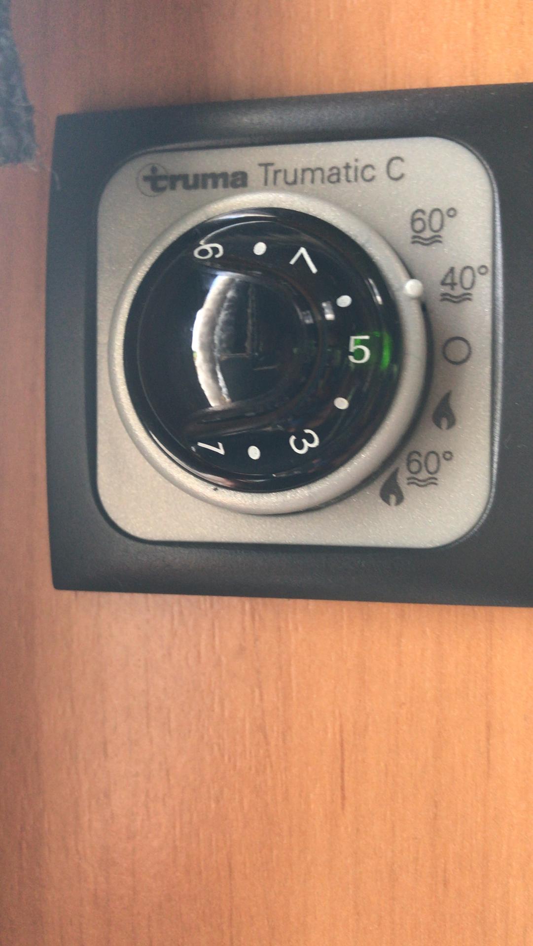

    mein T 600 FC ist zur Zeit (leider ohne mich) in Schweden unterwegs. Auf dem beigefügten Foto kann man sehen, dass am Bedienteil die grüne LED leuchtet. Leider gibt es aber trotzdem kein warmes Wasser. Die orangene LED für die Aufheizphase leuchtet nicht.
    Hat jemand eine Idee woran es liegen könnte ?

    Ja das hatte ich vergessen zu erwähnen. Der Boiler ist voll und es kommt auch Wasser (ohne Luft) wenn man die Armatur auf warm dreht aber leider nur kaltes Wasser. Die Heizung funktioniert übrigens ganz normal und sie erwärmt dabei auch das Wasser. Nur die Funktion Warm Wasser ohne Heizung funktioniert irgendwie nicht.

    ob's am Temperaturfühler liegt, ergibt folgende Prüfung:
    Du schreibst, im Heizbetrieb wird auch das Wasser erwärmt. Funktioniert das auch, wenn die Heizung auf kleinste Stufe gestellt ist und das Wählrad aucf Heizen/60°C steht?
