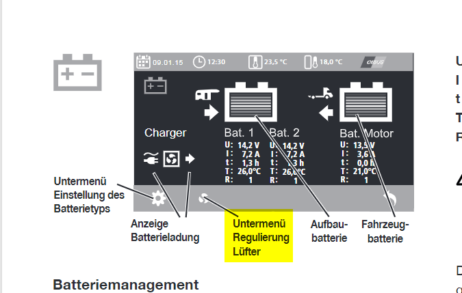

Strom = A
Spannung = VMir ist nicht klar, ob an der Batterie nun 17V anliegen (dann ist das Ladegerät Schrott, und die Batterie auch), oder ob sie 17 A aufnimmt, wenn das Ladegerät angeschlossen ist (das wäre so erst einmal nichts ungewöhnliches, wenn sie nicht voll ist).

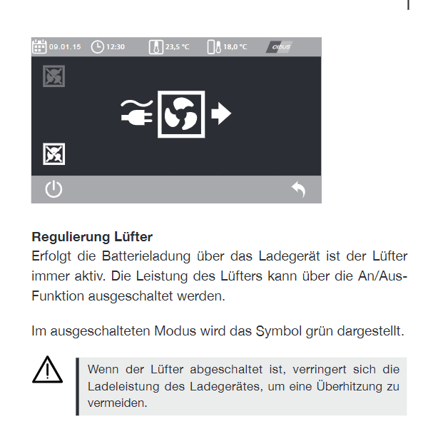

Zum Lüfter:
Wenn der Lüfter eingeschaltet ist, kann das Ladegerät seinen Nennstrom abgeben, bei ausgeschaltetem Lüfter meist nicht, bzw. es regelt herunter (wenn es denn intakt ist).
Der Akku hat natürlich keinen Lüfter..., da hat der Händler am Telefon dummes Zeug erzählt.Also, wenn Du Glück hast, hat nur der Akku einen Zellschluss...
