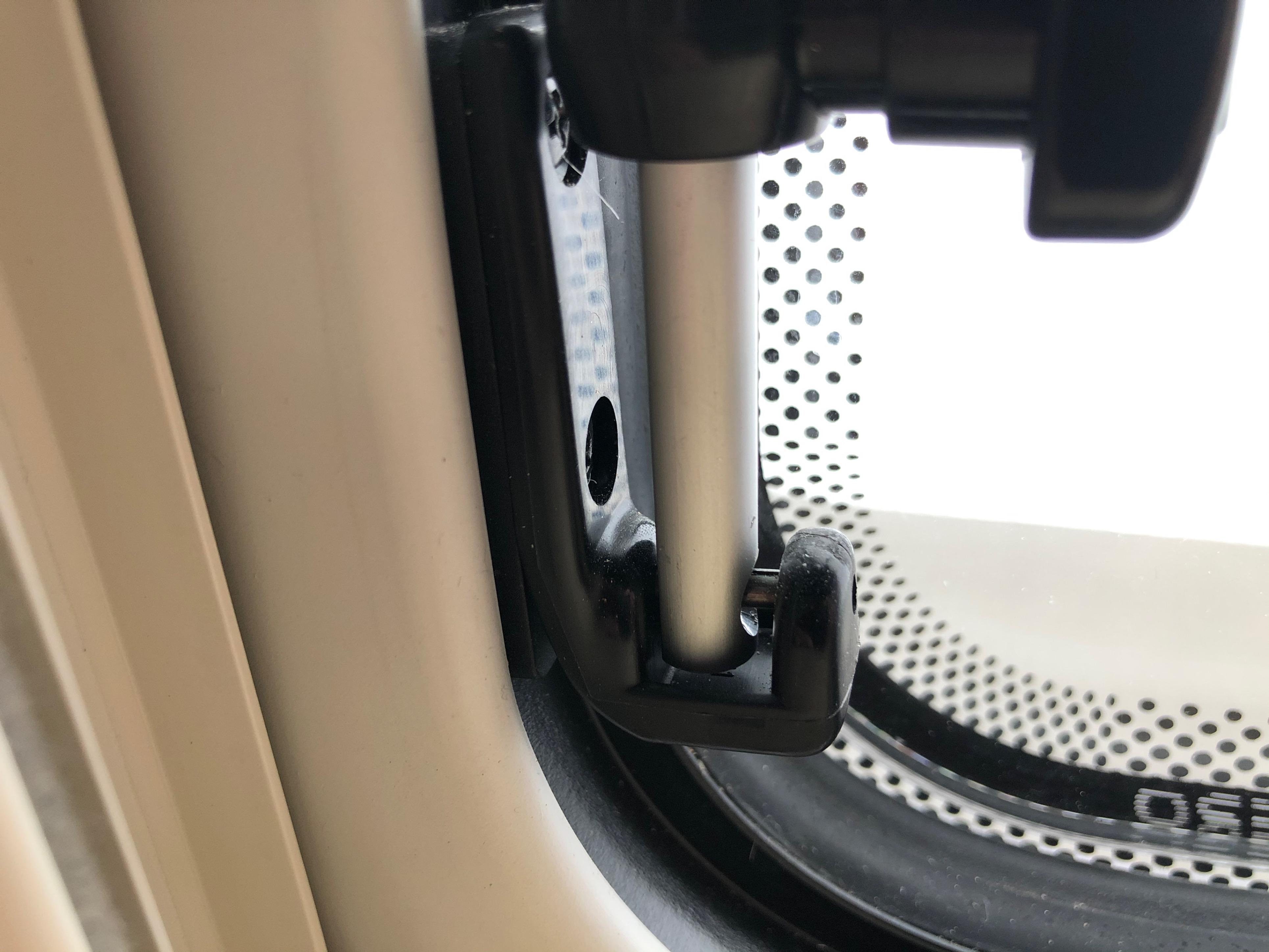

Klappernde Fensteraussteller
    Bei mir klappern während der Fahrt fast alle Fensteraussteller.
    Habt ihr nen Tipp was man dagegen machen kann?
    Das Geräusch kommt von der Ausstellstangen- Aufnahme das am Fensterrahmen befestigt ist (siehe Bild).
    Vielen Dank schon einmal
    Jörn

    Brauche die Aufsteller den ganzen Spielraum. Wenn nicht würde ich versuchen
    sie mit Teflonscheiben zu fixieren.

  • Das Problem ist, das zum Einen Spiel auf der kleinen Stange ist, d.h. die Ausstellerstange selber kann rechts/links sich bewegen und hinzukommt, dass das Loch in der Ausstellerstange so groß ist, dass auch nach oben/unten zu viel Spiel ist.
    Klappert das sonst echt bei keinen? Oder habt ihr euch damit abgefunden?

    wenn du beim Fenster schließen die Feststellschrauben nicht ganz lockerst, bekommst du etwas Spannung auf das Gestänge und es kann nicht mehr klappern B)

    kannst Du die kleinen Stangen rausnehmen und kleine Schläuche oder Schrumpfschlauch drauf machen ?
