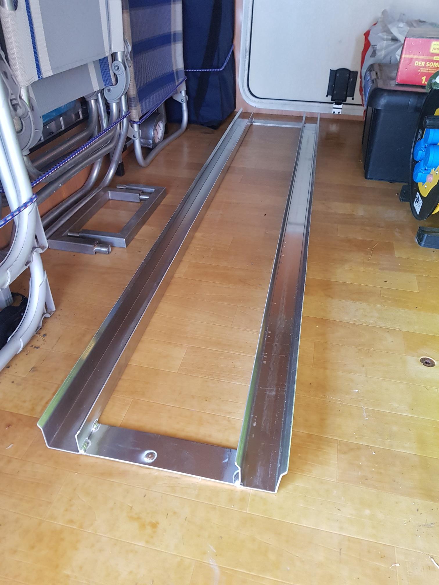

  • Das Internet hat mich auf diese geniale Lösung gebracht und mich angeregt das mal nachzubauen.
    Da die Garage bei uns sehr vielfältig genutzt wird, wollte ich eine Variante haben die schnell eingebaut ist. Die U-Profile sind quer verbunden und haben nach unten nur zwei Stifte die in vorhandene Gewindebohrungen stecken.

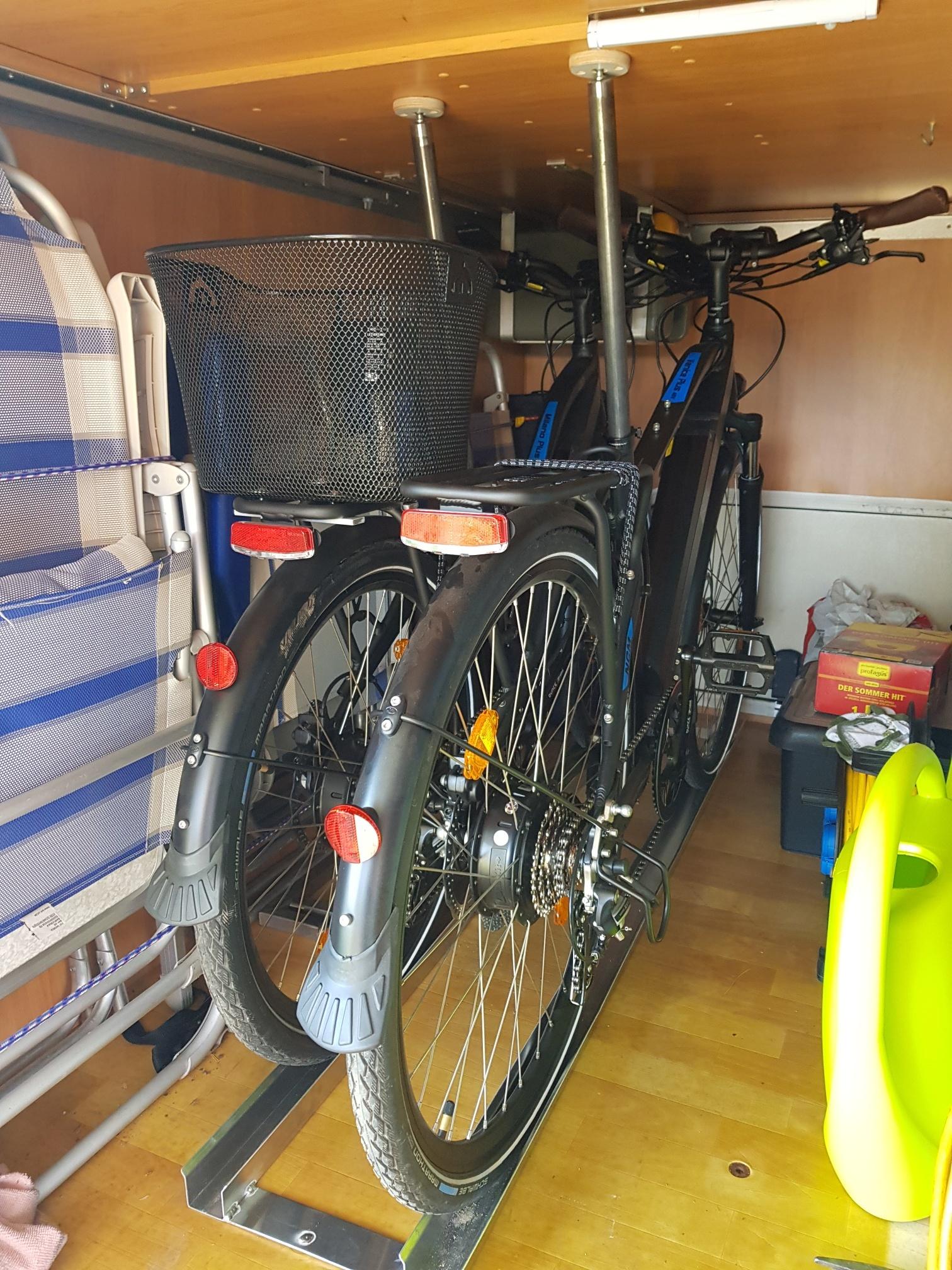

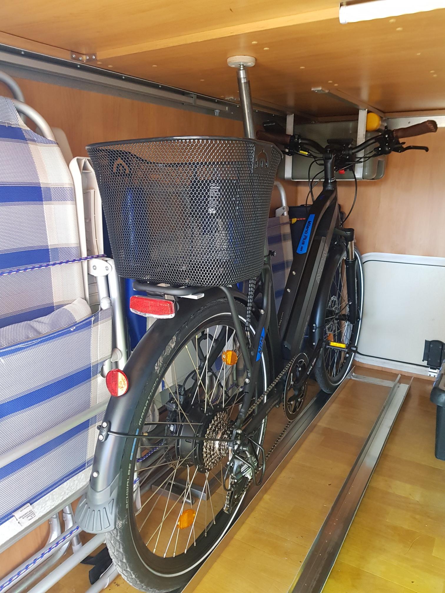

    An die Decke werden nur je eine Scheibe mit Bohrung befestigt. Die Sattelstange mit Sattel wird durch eine Stange mit Kugelkopf ersetzt.
    Fahrrad einschieben, Stange mit Kugelkopf nach oben schieben, mit Schnellspanner befestigen und fertsch B)

    das hintere ist ein 26er und das vordere ein 28er B)

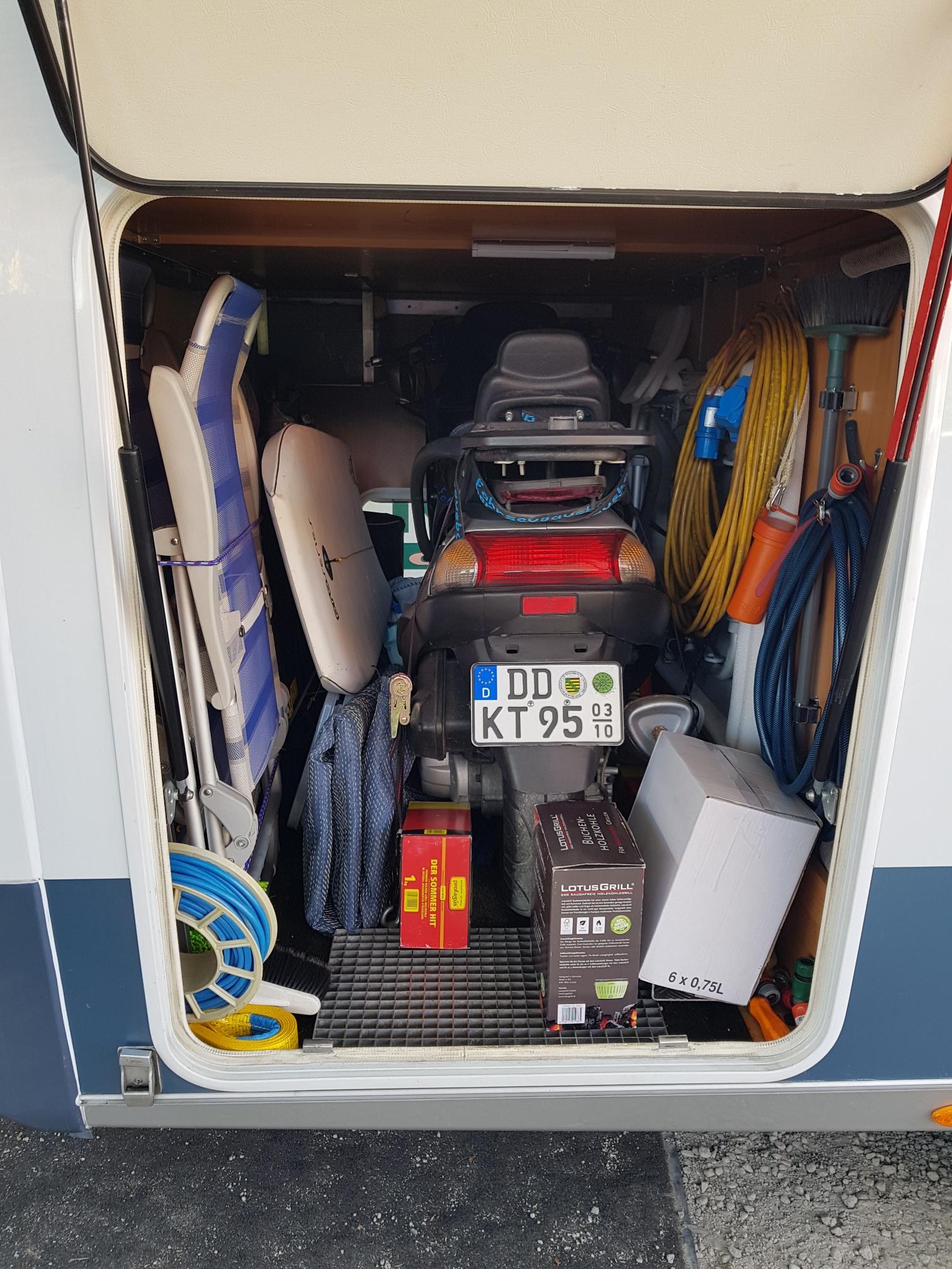

    ich staune einfach wie aufgeräumt es bei euch in der Garage aussieht.

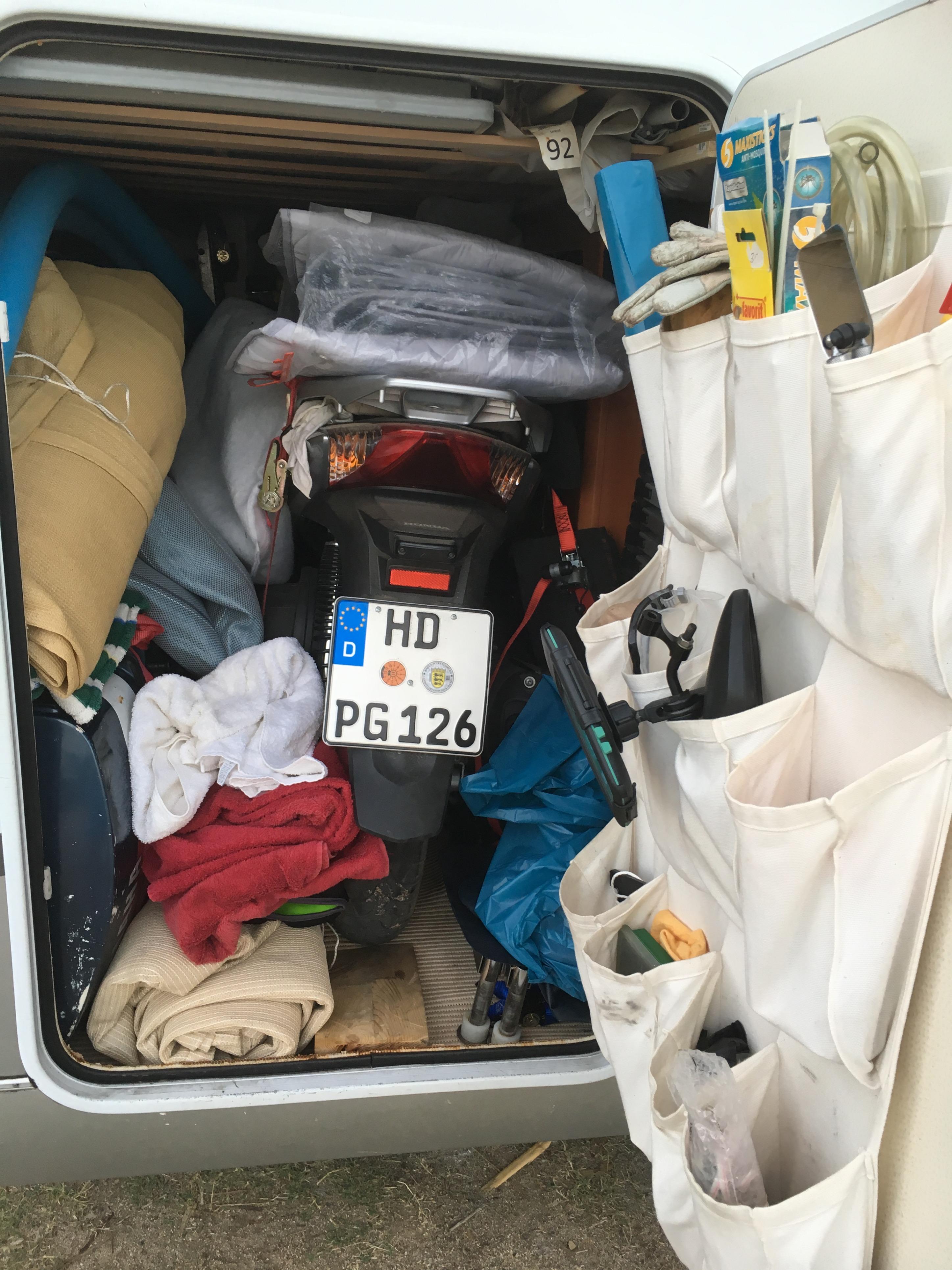

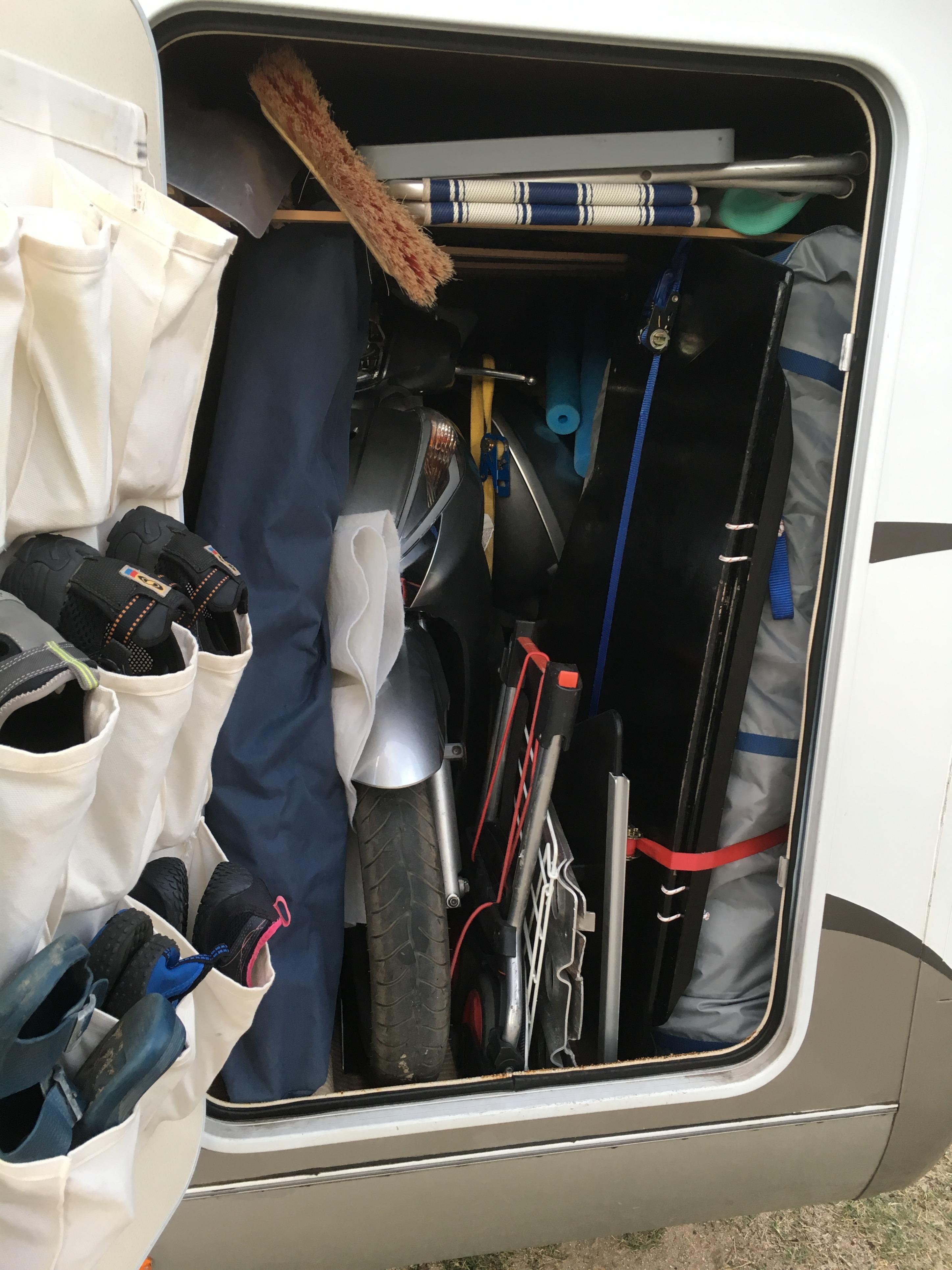

    Bei mir sieht das dann so aus wenn ich in den Sommerurlaub Fahre.
    Paul

    das nennt man......jeden Quadratzentimeter ausgenutzt.....!😅😅😅😅😅
  • Hallo Paul,
    da brauchst du keinen Fahrradhalter mehr :laugh: :laugh: :laugh: :laugh: :laugh:
    Sieht bei mir im Sommerurlaub aber auch nicht anders aus :whistle: :whistle:

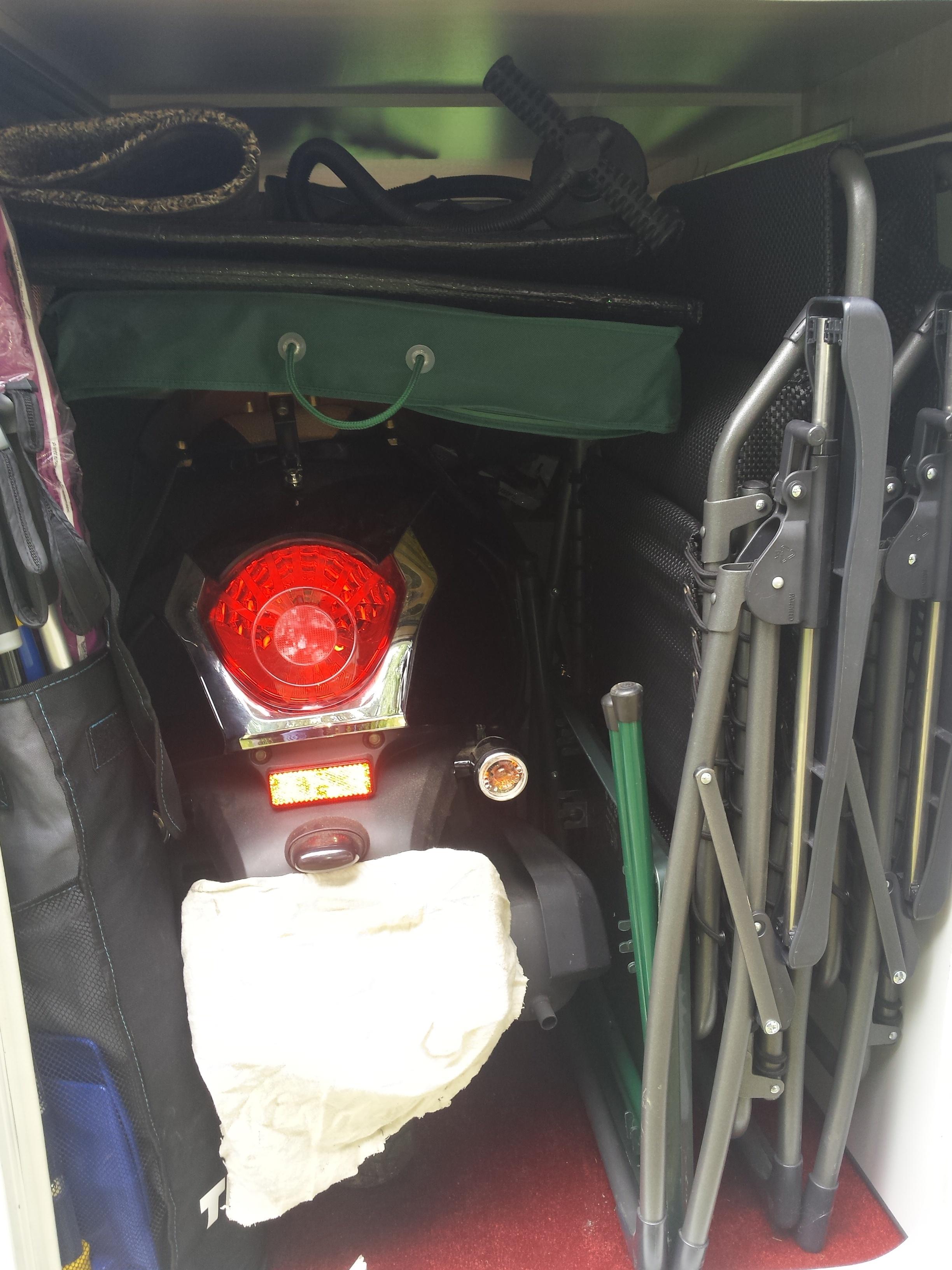

  • Hallo Paul,
    bei uns siehts nicht anders aus .
    Nur nenn ich das Ladungssicherung :laugh:
    Gruss Franz

  • Leute leute, Ihr sichert die Ladung also Formschlüssig! wehe die Frau will irgendwas das ganz in de rmitte unten drin ist haben ** oh jehhh ....
    Grüße Sebi
