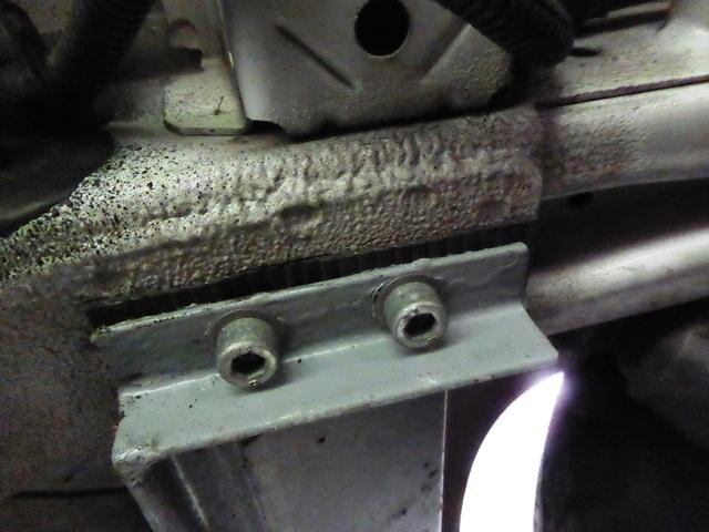

  • Moin Florian,
    ja aus feuerverzinktem Winkelstahl 25 x 25 x 3. In den Rahmen habe ich einen Flachstahl 10 x 30 geschoben mit den Gewinde-
    löchern für die Inbusschrauben M10, da man da mit dem Schlüssel nicht hinkommt. Zwischen Rahmen und Halter und Rahmeninnenseite und Flachstahl habe ich eine 2 mm Kunststoffplatte mit eingebaut um den Korosionsschutz der Karosserie nicht zu beschädigen.

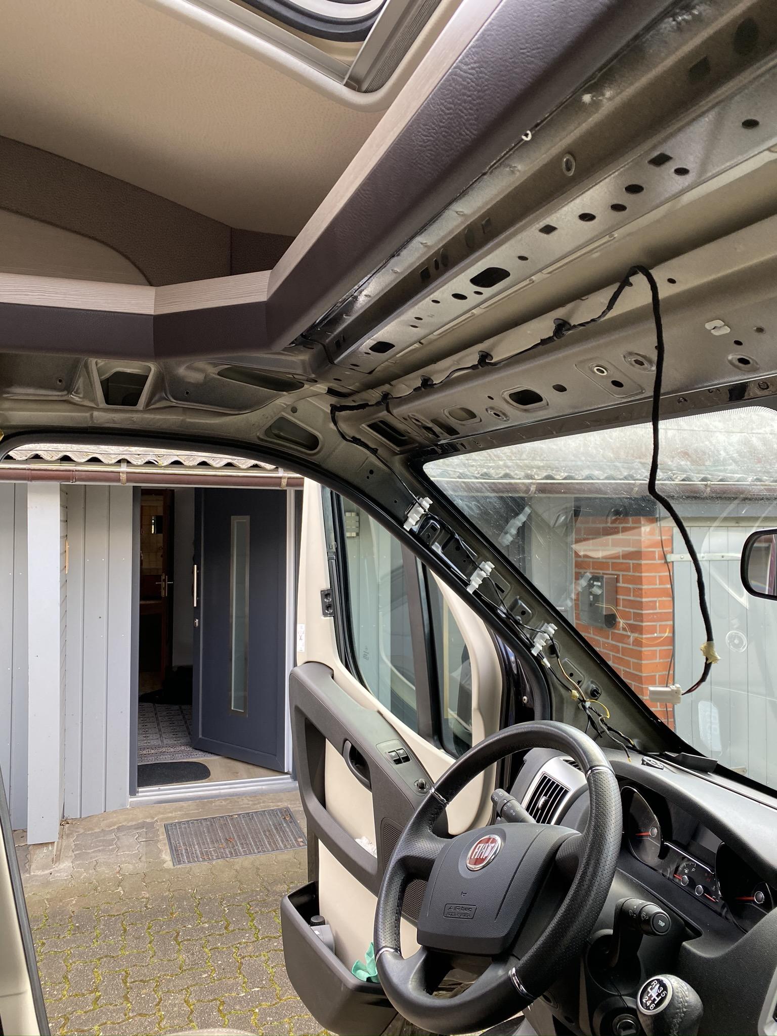

    Fahrzeug im letzten Jahr schön Winterfest gemacht. Dann im Frühjahr erste fahrt um da WoMo bei meinen Eltern abzustellen.

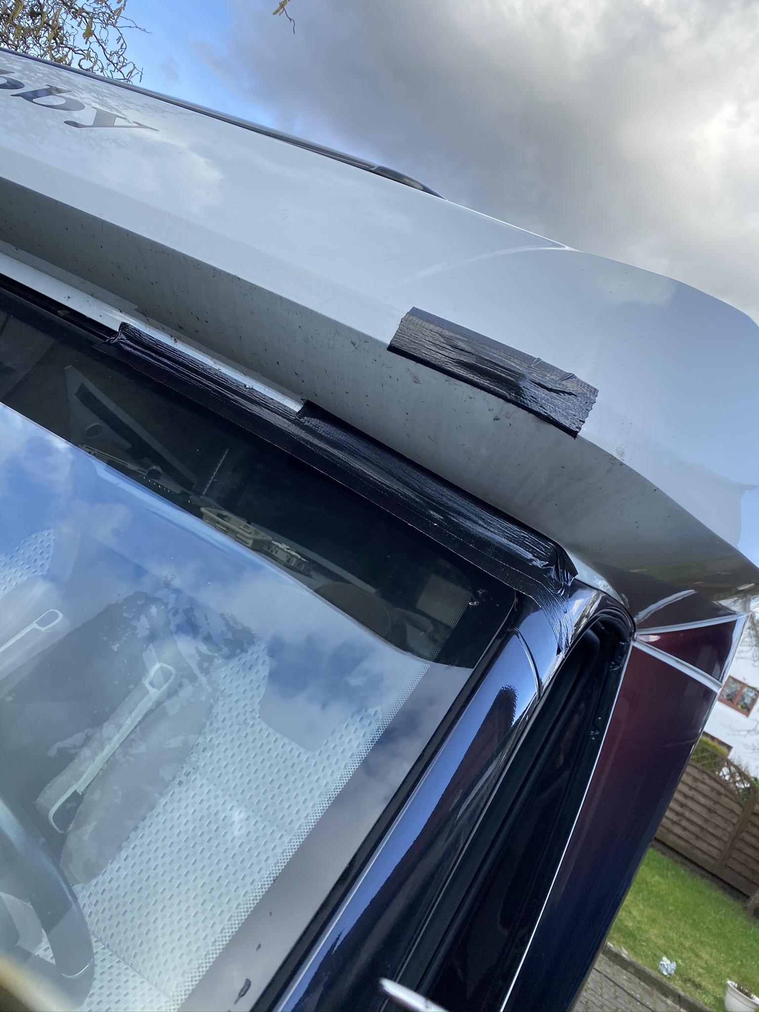

    Da schaue ich während der 8km so an den Dachhimmel und denke was das für ein Dreck ?
    Dreck ? Ok mal anfassen Ihhh NASSSS. direkt über den Lenkrad neben der Sonnenblende.
    Fehler suche: Dachlucke, hmm negativ , Positionsleuchte ist beschlagen.
    Oder legen wir die Ecke mal trocken. Lappen und Fön.
    2 Tage später nach heftigen Regen, wieder alles nass.
    Ok dann mal ran an den Dachhimmel und ausbauen, das ist doch nicht die Frontscheibe ?
    Gießkannen Test, Es ist die Frontscheibe. Die Dichtung ist undicht direkt an der Schweißnaht Front/Seite.
    Siehe Foto / Klebeband auf Frontscheibe
    Zum Glück bekomme ich so oder so neue Frontscheibe. Letzte fahrt in 2019, Steinschlag auf Autobahn.
    So nun ist alle wieder dicht ( Mitte März), Himmel gereinigt.

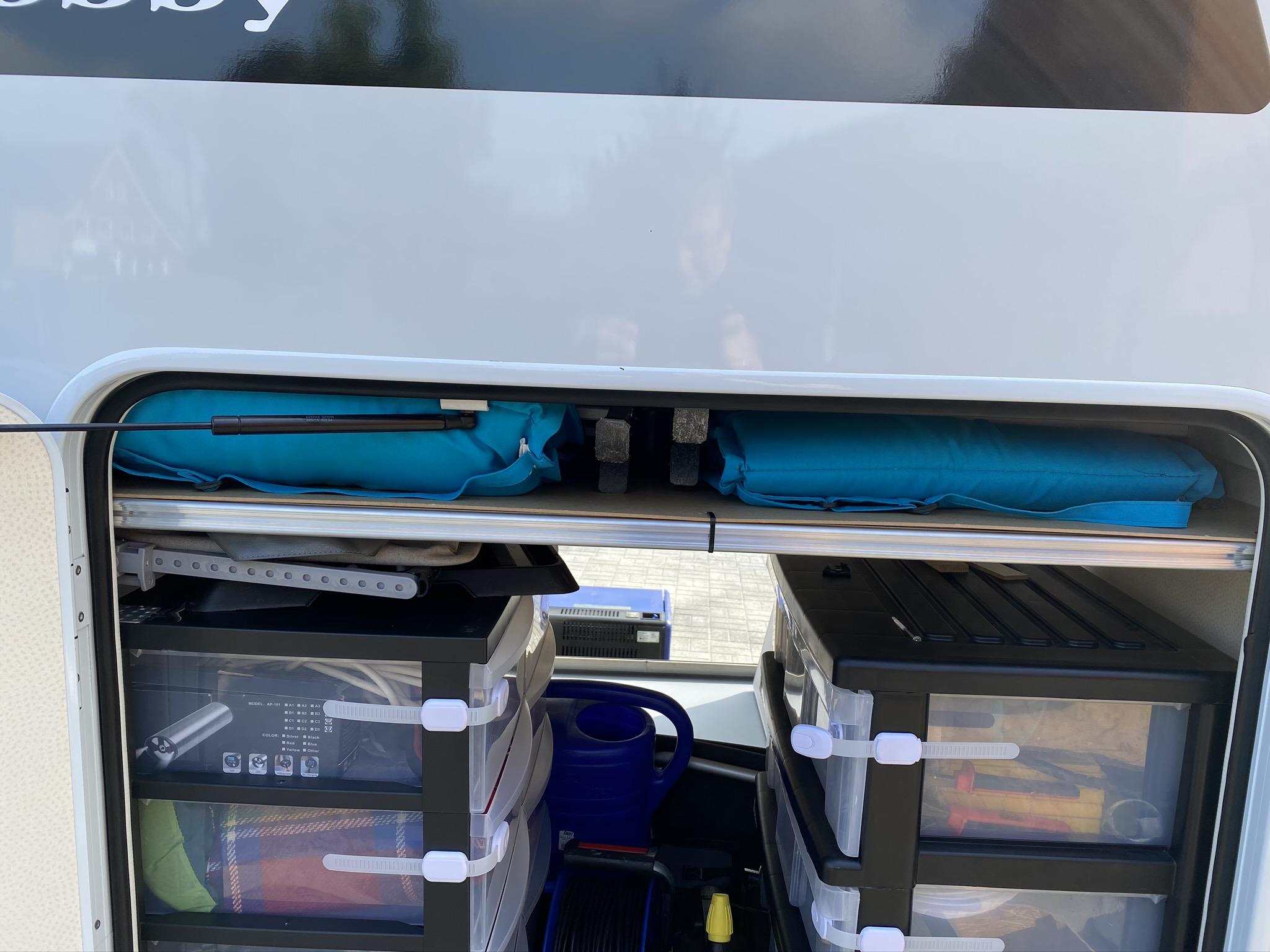

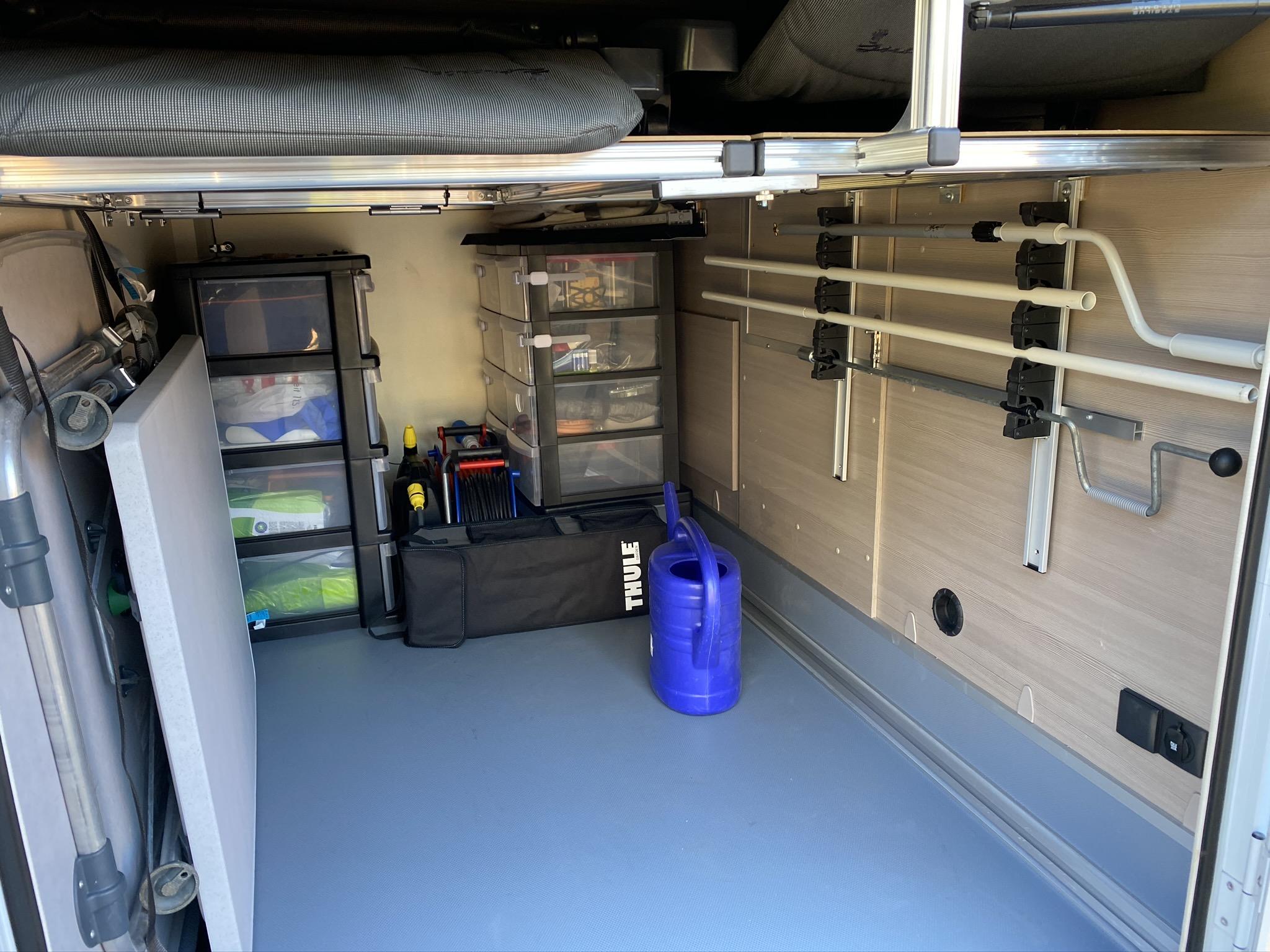

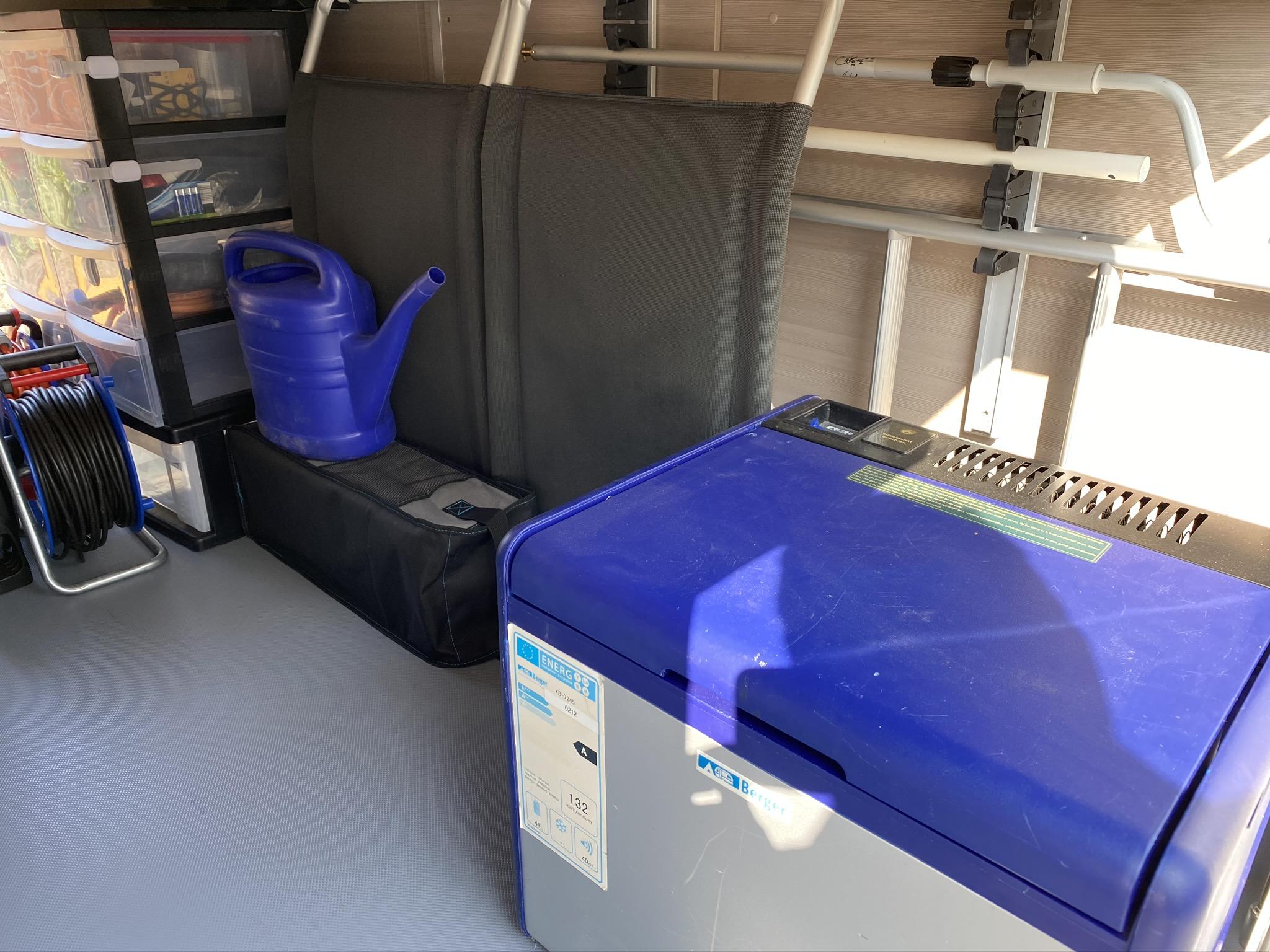

    Ich wurde auch schon gefragt was für tolle Kisten ich um Heck zur Aufbewahrung habe.
    Das sind Bürorollcontainer von Bauhaus (ohne Rollen 2 verschiedene Größen
    https://www.bauhaus.info/rollc…/rollcontainer/p/20039996
    Als Sicherung damit sich nicht aufgehen:
    https://www.amazon.de/dp/B084S…vTm90TG9nQ2xpY2s9dHJ1ZQ==
    Das ganze habe ich dann mit Schrauben untereinander verbunden.

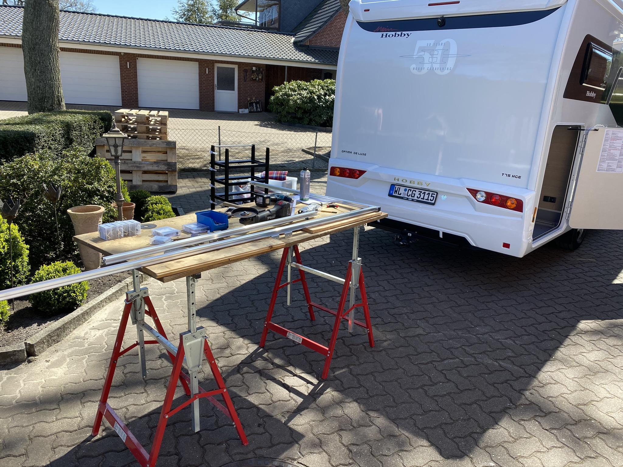

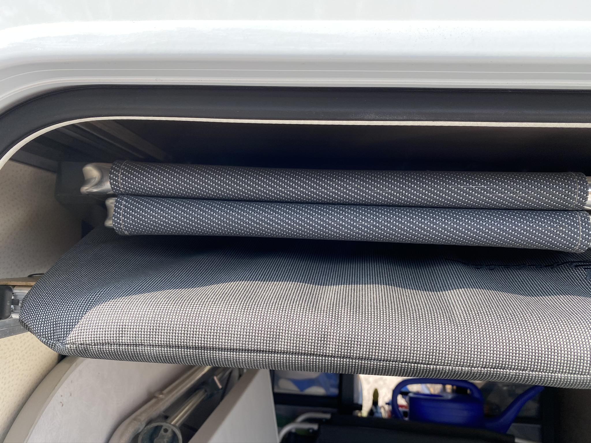

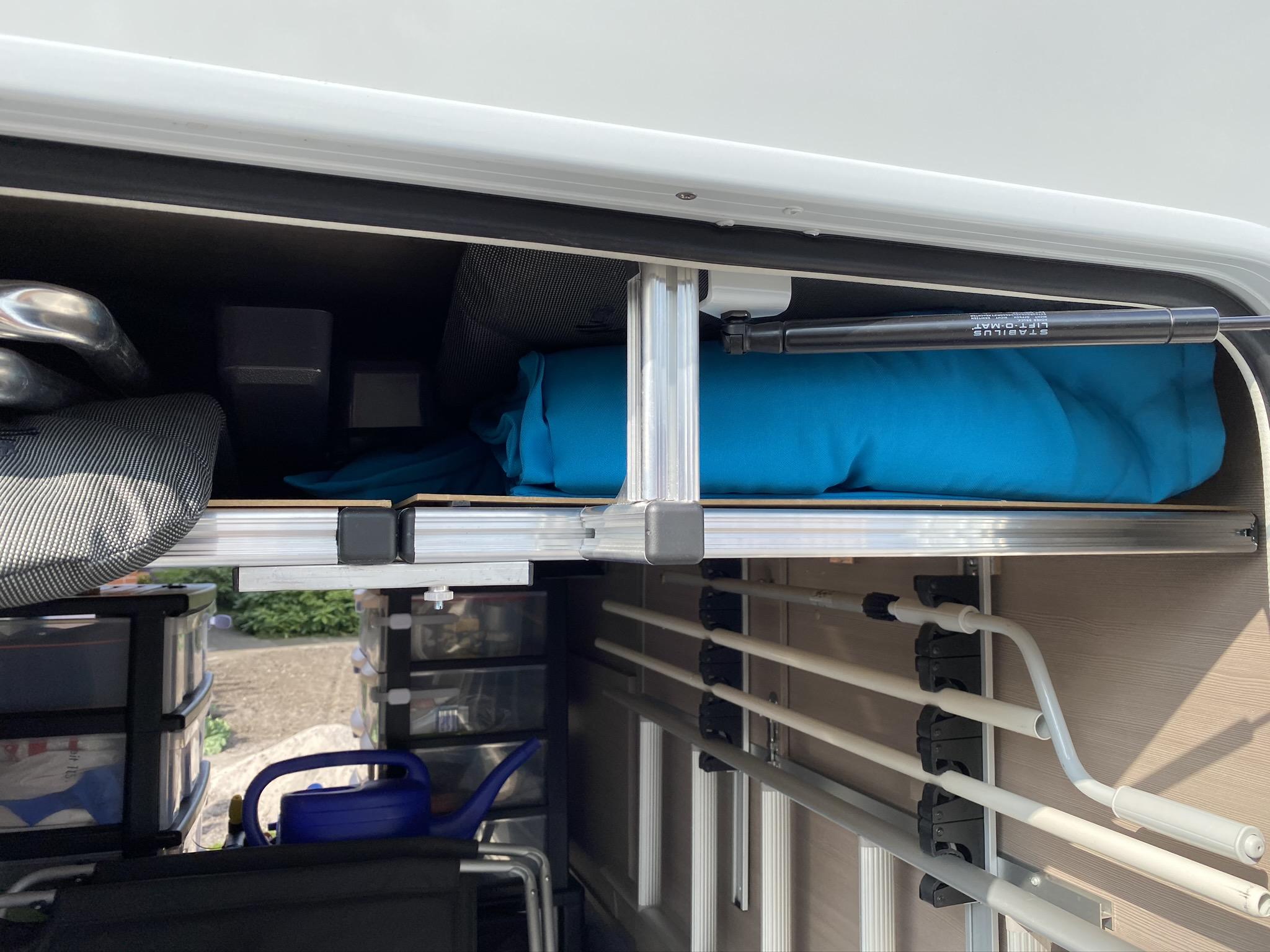

    die Garagenordnung geviel mir noch nicht, immer 4 Stühle mit , meistens werden nur 2 Benötigt. Stehen immer vor dem Tisch und muß immer alles verzurt werden.
    Da kam mir die Idee die Stühle unter der Decke zu befestigen, es passen gnau 4 Stück drunter, incl 2 kleinen Hockern und den 4 Auflagen.
    Das ganzen habe ich mit Aluprofilen und 3mm Holzplatten vom Bauhaus gelöst.
    Kosten ca. 170 Euro.
    Siehe Bilder

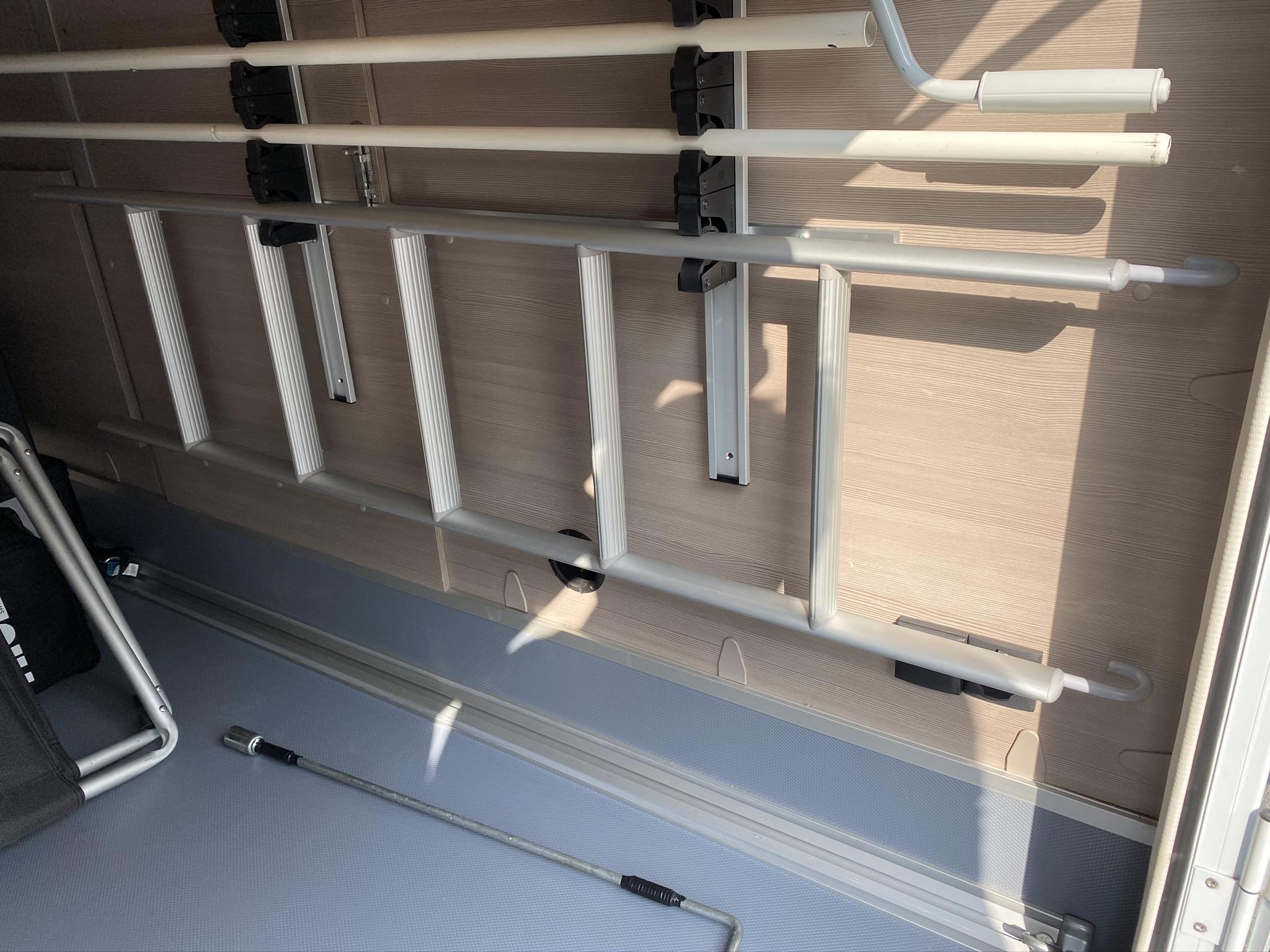

    Jetzt sollten irgendwo noch die Kurbeln, Rohre für Markise , Leiter und Regenschirm hin.
    https://www.amazon.de/gp/produ…tle_o05_s00?ie=UTF8&psc=1
    Achtung die sind für Wagerecht aber mit einer Gewindeschraube gehen die auch Aufrecht. dann rutschen die nicht raus.
    Durch die Gummis der Halter rutscht nichts und es klappert auch nicht.

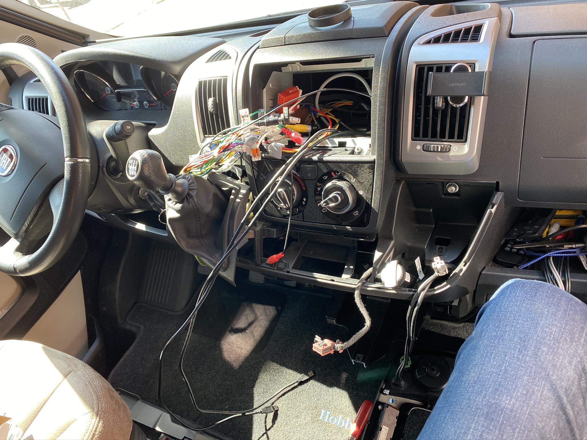

    Das sch.... Blaupunkt Radio Los Angeles 530 World, sollte raus.
    Bildschirm zu klein 6,.. zoll , kein Klang, Navi zum abgewöhnen.
    Im Dezember gab es dann was neue auf dem Markt Zenec 3766 incl DAB+ und Tuner 9 zoll , ohne Navi Software. Wir nutzen Apple Carplay und halt Google Maps.
    Ich war sowas von überrascht, anderes Radio , gleichen Boxen , guter Sound, Großes Display.
    Ok mit DAB+ mußte noch zusätzliche Antenne verbaut werden.
    Gute Endscheidung (839,-)
    Ach ja und die original 12V USB Buchse habe ich einfach ausgebaut und im Cockpit versteckt.
    Da habe ich Doppel USB Steckdose eingesetzt die direkt auf das Radio geht.
    https://www.amazon.de/gp/produ…_asin_title?ie=UTF8&psc=1
  • Hallo und guten Tag,
    danke für den Hinweis auf das Zenec 3766. Habs mir im Netz angeschaut und auch gleich bestellt.
    Kannst Du bitten noch schreiben, wo Du welche DAB+ Antenne verbaut hast.
