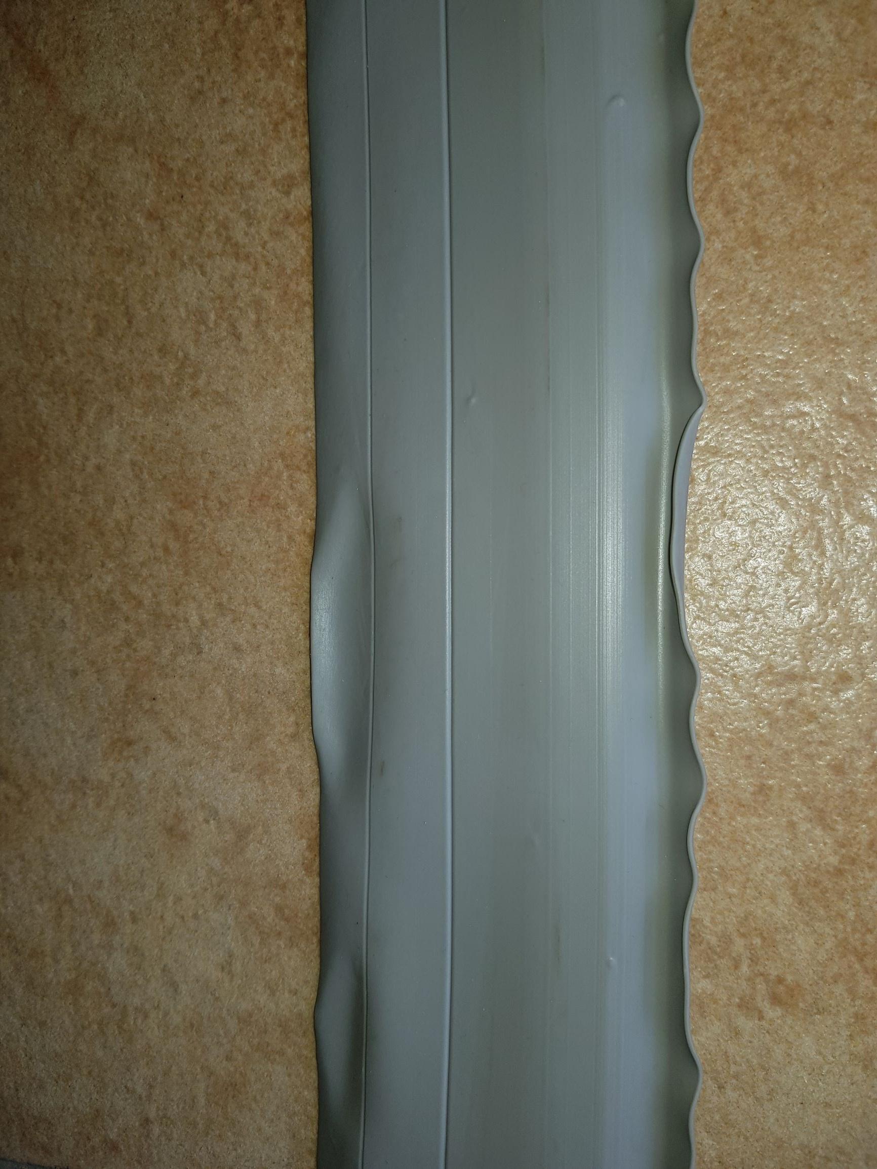

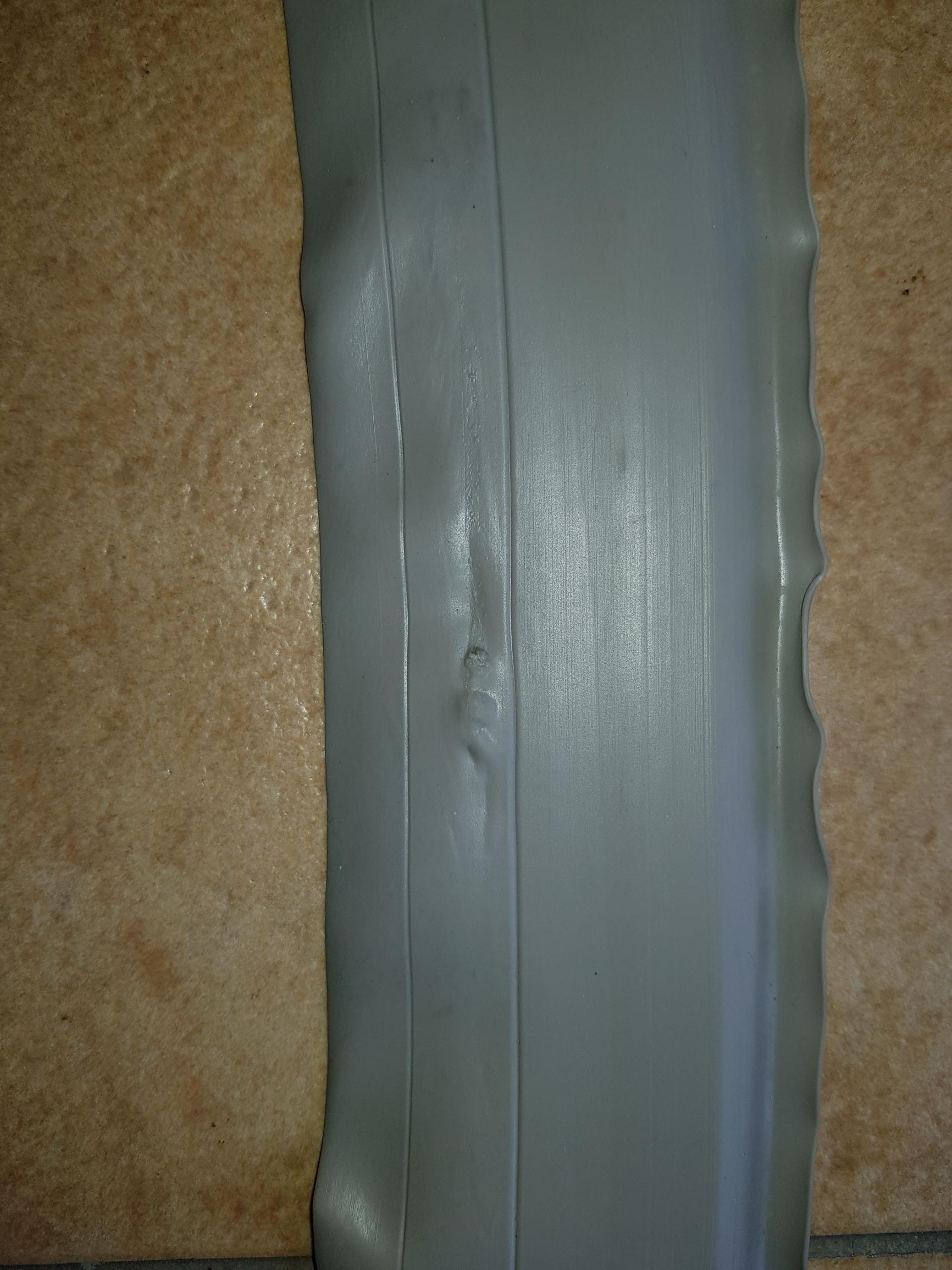

    den Gummi hatte ich schon bestellt, aber das Teil war so bucklig und krumm, dass das sicher nicht anliegt und abdichtet.
    Vielleicht wars ja auch nur ein schlechtes oder altes Teil was ich geliefert bekam ?

    Ist es denn das richtige Gummi? Von Thule? Oder eine frittierter Variante die die 5mal Heckmotor lagern u d dann so ausliefern das man erstmal einen Tag mit Heißluftgebläse u d Katzen beschäftigtest den sch... gerade zu biegen?
    Schaum sammelt sich Schnodder, Schnodder macht steifen und mief, Schaum dichtet idr. Nicht ab.

    Hi Sebi, ich hatte es bei Wagner bestellt, als Thule Teil. Das brauch ich gar nicht versuchen zu montieren.
    Vielleicht war es der letzte Rest der Rolle und ich probiers mal neu beim großen O.

    mit den Gummi würde ich den Händler aus seinem Laden prügeln. Normalerweise kommt der absolut knitterfrei an.
  • Wie Ulf schreibt.
    Das hätt ich nicht behalten.
