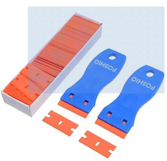

Also 2 Flaschen Viss und los geht es. Aceton leistet auch noch Hilfe und an den Seiten der Mh, der Fön und ein fantastisches Werkzeug ist der Kunststoffschaber Rasierklinge aus Kunststoff.
