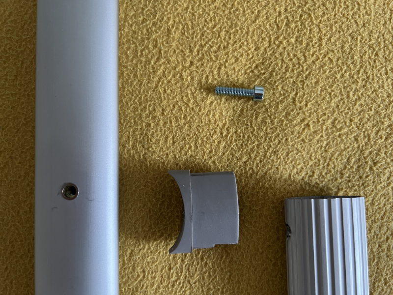

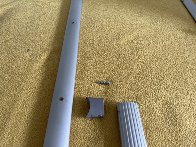

  • Hallo, danke für die Hilfe, wie man die Stufen der Leiter auseinander baut und die Anregungen für die Befestigung. Ich habe Nietmuttern (Hohlraummuttern) M5 im Baumarkt gekauft und diese an die 2 Seitenholmen vernietet. 10 Nieten M5 x 11,5mm (Länge der Niet) kosten ca. 2 Euro. Die Nietzange bekam ich von einem Freund geliehen. Die Seitenholme müssen aufgebohrt werden, entsprechend dem Nietdurchmesser (bei mir war der Durchmesser 9 mm), Bohrung entgraten und dann vernieten. Die Imbusschrauben sind M5 x 20. Der Schraubenkopf passt in die Seitenaufnahme rein. Die Lösung hält super und die Leiter wackelt nach 3 Wochen Urlaub immer noch nicht. Hier ein paar Bilder.
    Viele Grüße aus Ulm
    Hermann
