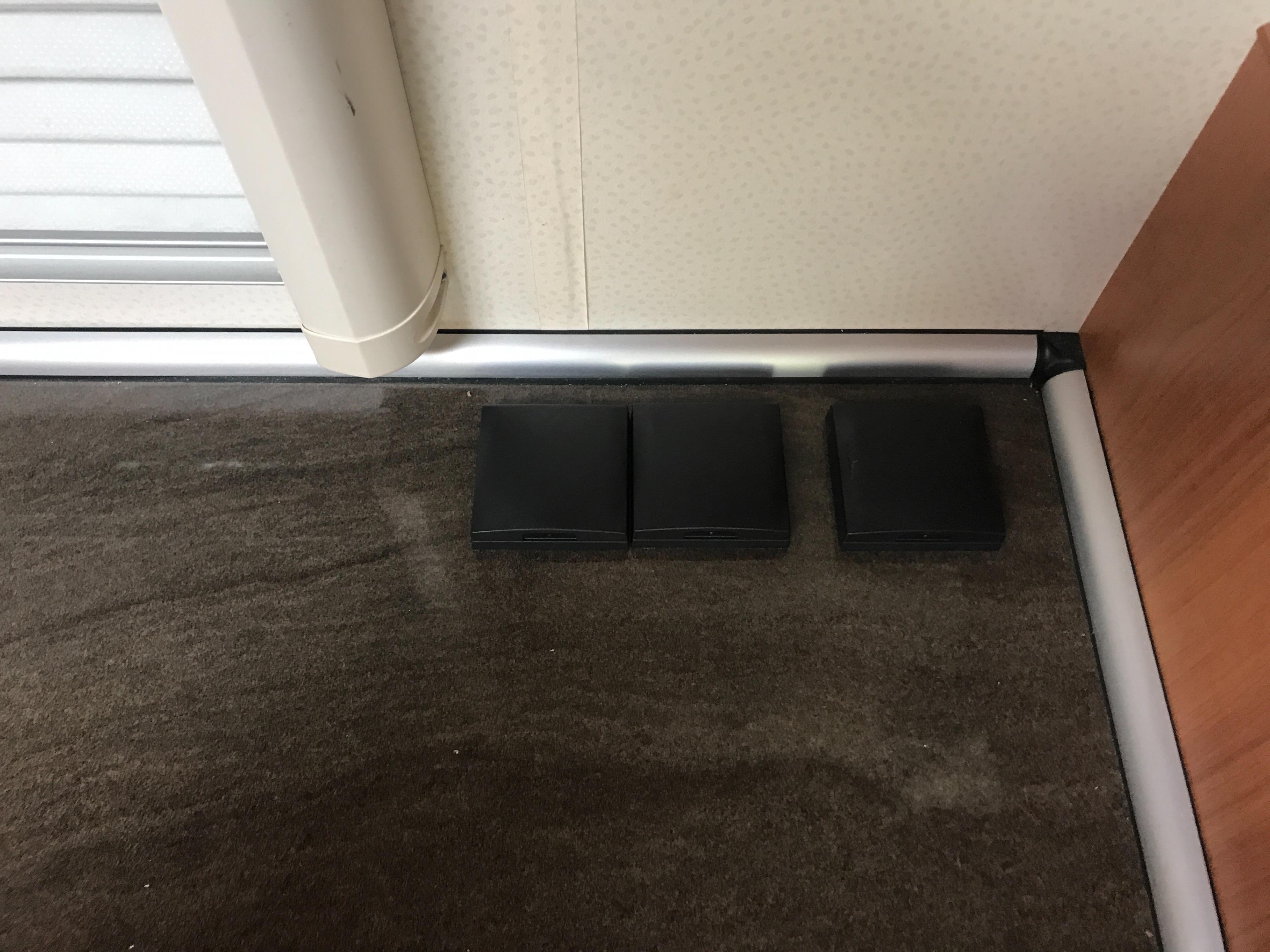

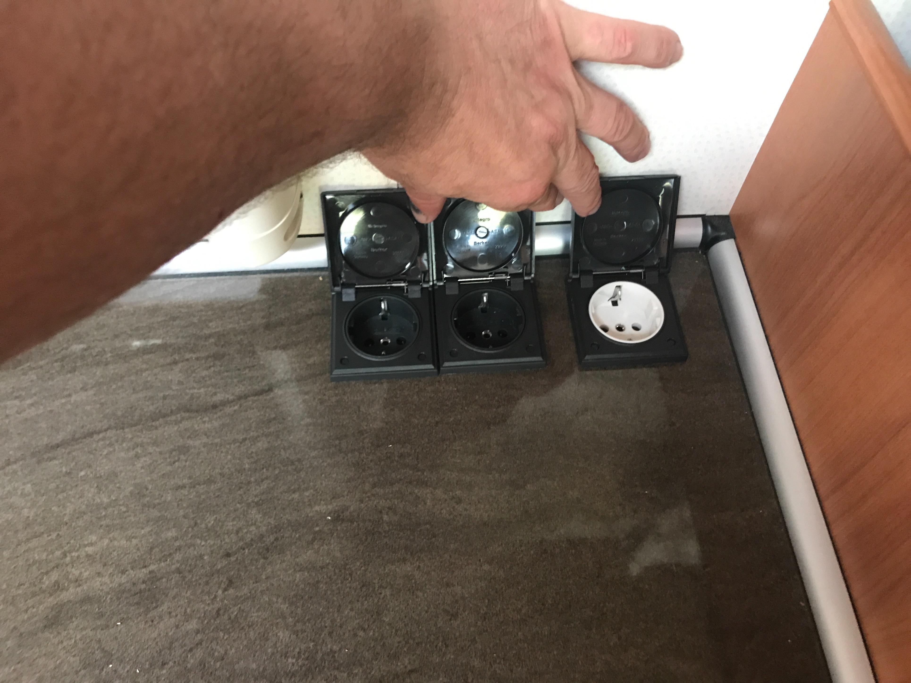

  • Mensch Martin,
    Du klingst heute aber mal pessimistisch.
    Die Schalter- und Steckdosenserien von Berker sind seit Jahren überall erhältlich und werden von den meisten Wohnmobilherstellern verbaut. Sind in verschiedenen Farben und Ausführungen erhältlich und man findet eigentlich immer die passende zu den bereits eingebauten Schaltern und Dosen (siehe Anhang/ 2x230v original und 1x 230 über WR / innen weiß, aber außen gleich)
    Und die gibt es auch definitiv in vielen Jahren noch. Eine Steckdose, egal ob 12v oder 230v, hab ich übrigens noch nie wegen eines Defekts tauschen müssen.
    Die Fa. Berker ist übrigens ein Premiumhersteller aus Schalksmühle. Kein Billigfabrikat aus Fernost...
