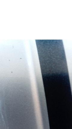

  • Liebes Forum,
    ich habe vor einigen Tagen festgestellt das am WoMo überall die Dichtungsmasse rausquillt (siehe Foto). Kann mir einer sagen, was das für eine Dichtungsmasse sein kann (ist nicht fest - kann man mit viel Mühe wegbekommen).
    Und ist das normal bei einem Neufahrzeug oder oder muss ich mir schon wieder Sorgen machen :(
    Danke euch!
    Grüße, Kai
    Hobby Siesta de Luxe A65 GM (MJ2018) auf Fiat Ducato Multijet2 150 2.3
  • Hallo Kai,
    keine Sorge B) Wo was rausquillt, ist jedenfalls nicht zu wenig drin und auf jeden Fall dicht :)

  • Hallo Kai,
    die Dichtmasse ist ein Butylband.
    Paul
  • Danke Paul! Hast du eine Idee mit was ich die überschüssigen Reste entfernen kann? Plastikspatel und Terpentinersatz wurden in anderen Foren empfohlen.
    Kai
  • Hallo Kai,
    Plastikspatel geht dafür gut, aber aufpassen das du keinen Grat dran bekommst, das gibt dann auch ganz feine Kratzer im Lack - ist mir selber schon passiert.
    Terpentinersatz würde ich nicht nehmen, das ist ein Lösemittel und könnte deinen Lack angreifen. Ich würde Etikettenentferner oder noch besser Teerentferner hierfür verwenden. Sowas findest Du zum Beispiel bei Amazon oder auch in Baumärkten. Das gibt es meist in Spraydosen, ist sehr praktisch in der Anwendung und schadet deinem Lack nicht.

  • Hallo Kai,
    Kunststoffspatel oder noch besser Holz ist OK.
    Reste der Dichtmasse mit Silikonentferner entfernen.
    Aber die Masse wird wieder vorquellen, besonders wenn es sehr Warm wird.
    Paul
  • Hi Kai,
    ich hab nach Plastikspachtel mit einem Holzstäbchen die Reste erst aufgesammelt (das Zeug klebt am besten an sich selbst) und dann mit WD40 nachgeputzt

  • Hallo Kai,
    bei mir kam auch an ein paar stellen das graue zeug raus, jedoch habe ich geduldig 3 jahre gewatet mit dem entfernen, das gerade bei neuem Material das zeug je nach wetter auch wieder etwas zurück kriecht. konnte ich gut beobachten.
    habs mit einem etikkettenschaber weggemacht und mit bremsenreiniger die flecken entfernt.
    über den sommer kam nichts mehr nach.
    Grüße Sebi
  • Hallihallo!!
    Ich habe an unserem Womo nach ein paar Jahren den Überschuss entfernen lassen, in der Werkstatt wurde auch einen Plastikspatel verwendet.
    An unserem Wohnwagen (von Hymer) ist an den Dachluken soviel Dichtmasse rausgequollen, dass sich die Luken nicht mehr öffnen ließen. Nach gewaltsamen Aufdrücken zog die schwarze Pampe Fäden schöner als auf jeder Pizza :woohoo: , ein Wiederverschließen ohne Einzwicken der schicken Fäden fast unmöglich.
    Wurde dann alles auf Garantie (oder einfach nur so?) von der Werkstatt entfernt, es wurde auch Bremsenreiniger verwendet.
    (eine wahre Strafarbeit :( )
    Fazit, bei allen Herstellern gibt's sowas.

  • Hallo in die Runde,
    bei mir kann nichts quellen und kriechen, hab durch eine Kehlnaht dem Spuk ein Ende gesetzt.
    Original Naht sah mehr als unschön aus.
    [i] ]
    Gruß Erich
