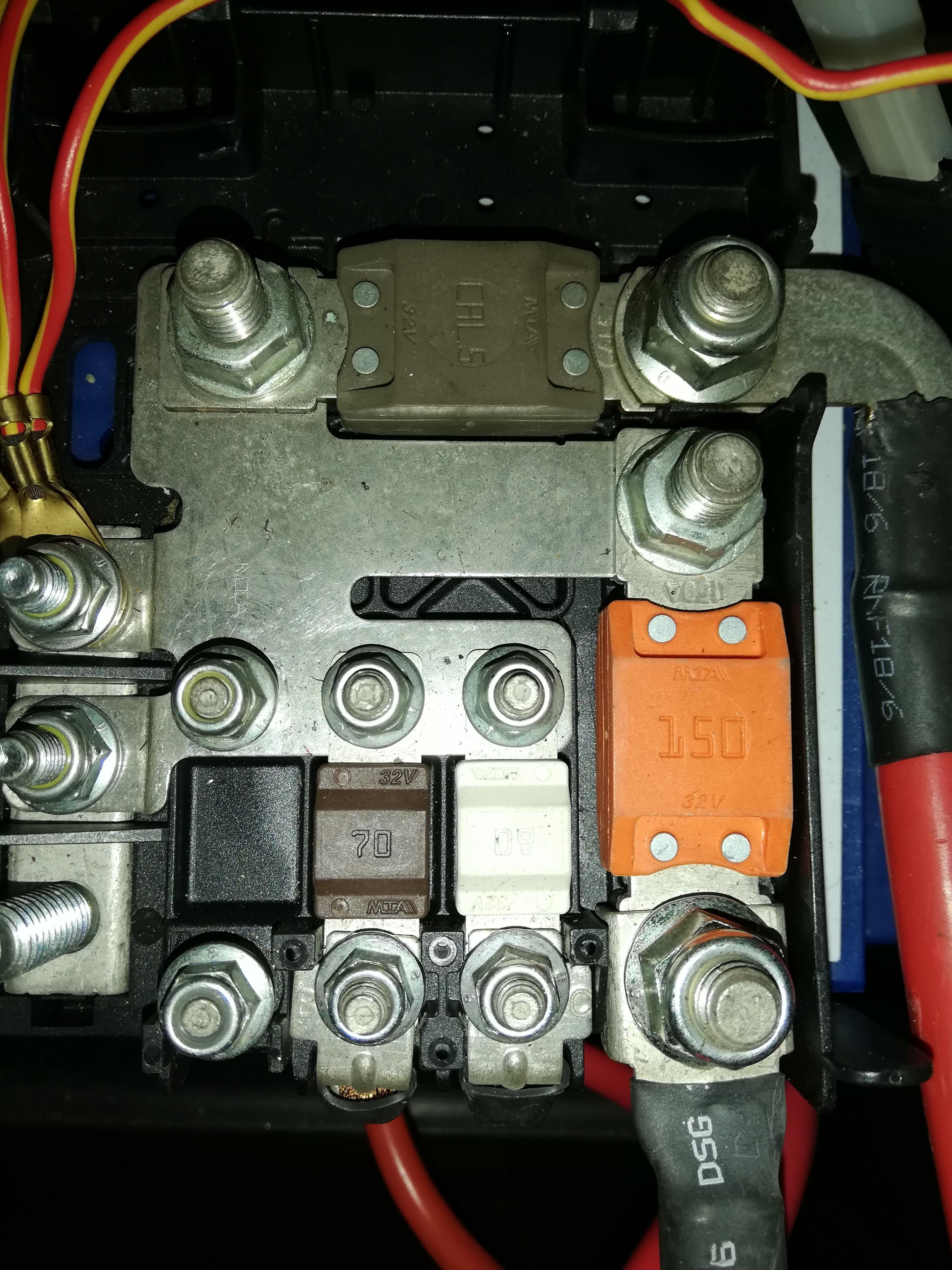

    bei meinem Hobby Toscana 690 GELC (FIAT) ist mir eine 50A-Streifensicherung am Pluspol der Fahrzeugbatterie durchgebrannt:whistle: .
    Nun will ich mir erstmal eine Ersatzausrüstung all dieser Sicherungen besorgen. Am Pluspol sind mehrere verbaut. Auch eine mit der Aufschrift "CAL.5" (sieh ob im Bild). Scheint was englisches zu sein.
    Mir stellt sich die Frage, ob die CAL.5 überhaupt dort reingehört. In den Unterlagen finde ich keine Infos über die Sicherungen am Pluspol.
    Weiss jemand, welche Sicherungen am Pluspol verbaut sein müssen?
    Der freie Platz gehört zu der defekten 50A Sicherung.

  • Moin Christian,
    da stellt sich mir auch die Frage; 50 A ? Da kannst du ein großes Schweissgerät oder einen Baukran mit absichern :dry:
    Wenn diese durchbrennt, ist da was faul...

  • Hallo Christian,
    bei meinem Hobby VAN gibt es auch eine 50A Sicherung an der Plusklemme der Fahrzeugbatterie. Diese Sicherung ist bei mir auch schon durchgebrannt.
    Unter dem Beifahrersitz befinden sich 2 Umschalterelais. An einem der beiden Relais, ich weiß nicht mehr genau welches, liegt die Plusspannung der Fahrzeugbatterie über die 50A Sicherung an. Bein Ausbauen des Beifahrersitzes habe ich irgendwie einen Kurzschluss verursacht. Es war nur ein ganz kleiner Funke. Ich habe gar nicht groß darauf geachtet. Dass die Sicherung kaputt ist habe ich erst nach langem Suchen, mit Hife des Forums, herausgefunden. Es funktionierten nämlich nicht mehr das Einfahren der Treppe und das Einklappen der Fernsehantenne beim Starten des Motors.
    Gerhard
