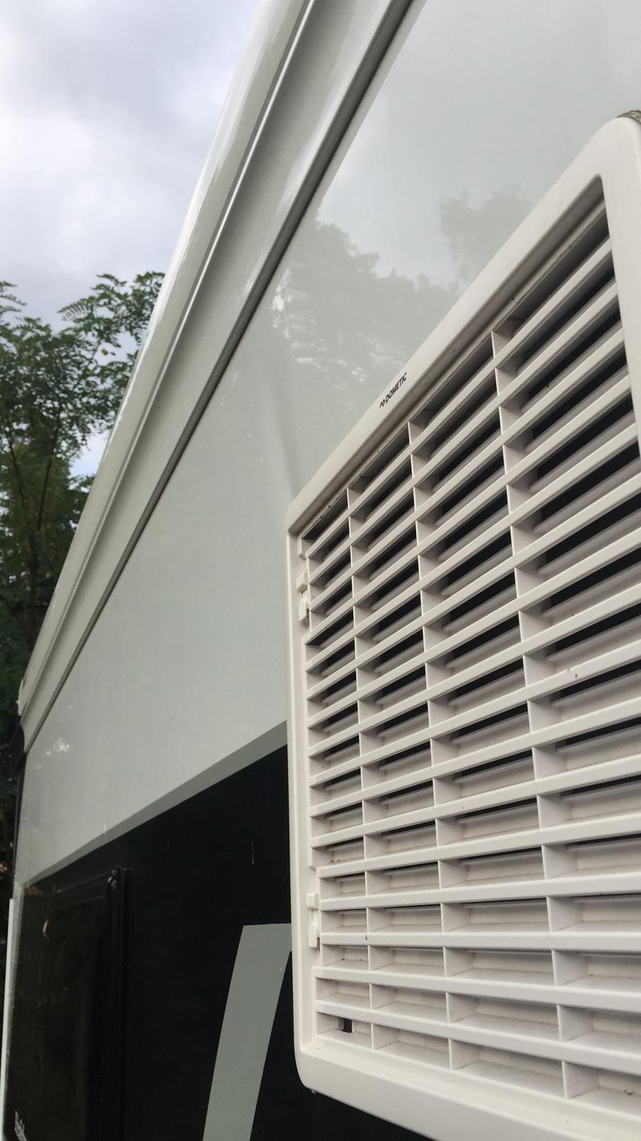

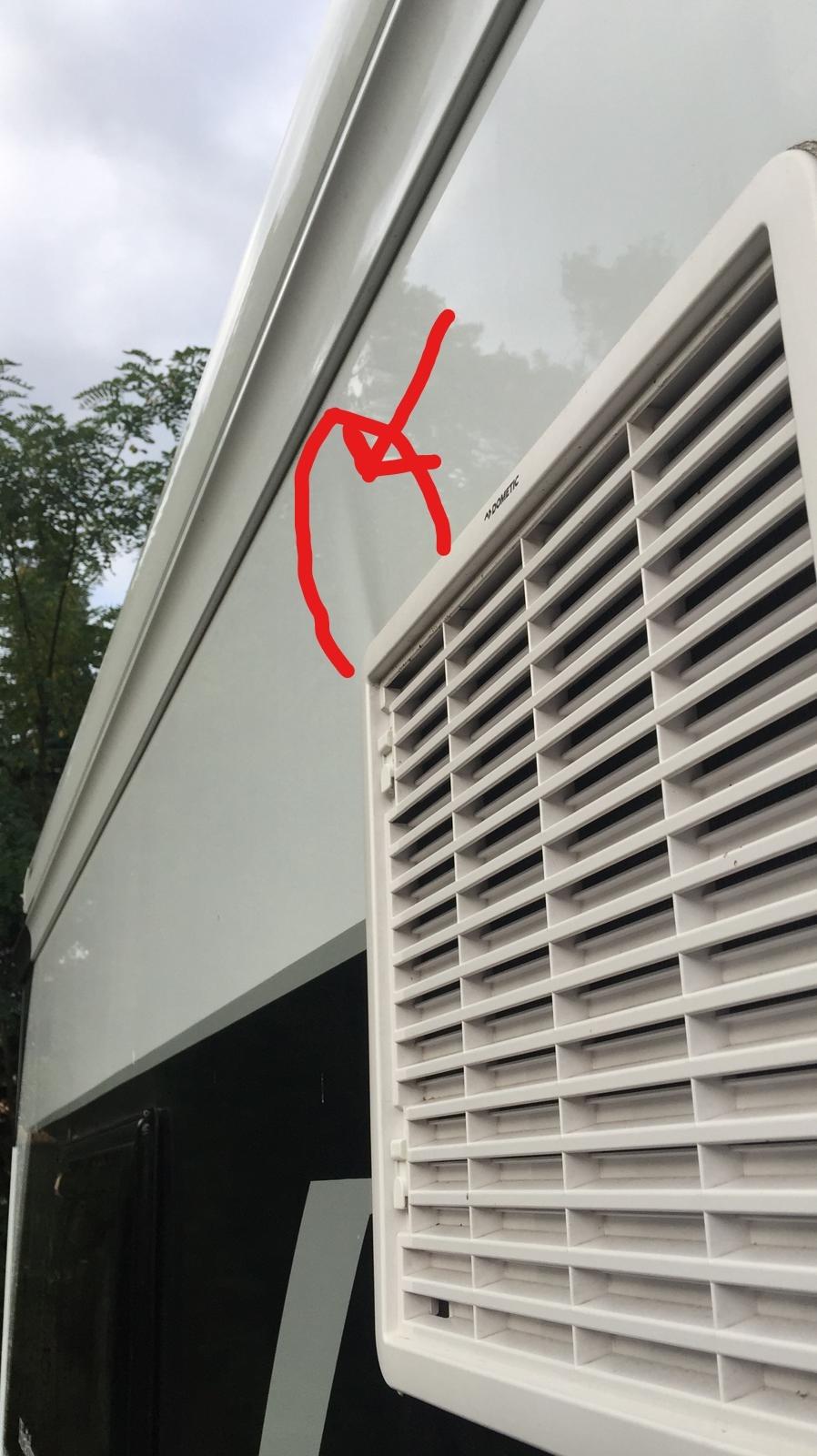

Habe gerade mal nach dem Ausdehnungskoeffizienten von Aluminium geschaut.
Bei einem Grad beträgt dieser 0,000232mm pro cm.
Um als eine solche Verformung allein durch Wärme zu erzielen, muss also schon ein gewaltiger Temperaturunterschied zwischen dem Aluminiumblech über dem Gitter und dem Rest der Wand entstehen.
Bei 100 Grad wären das gerade einmal 2,3 hundertstel Millimeter.
Diese Verformung kann durch Sonneneinstrahlung oder Kühlschrank-Warmluft allein eigentlich nicht erreicht werden....
