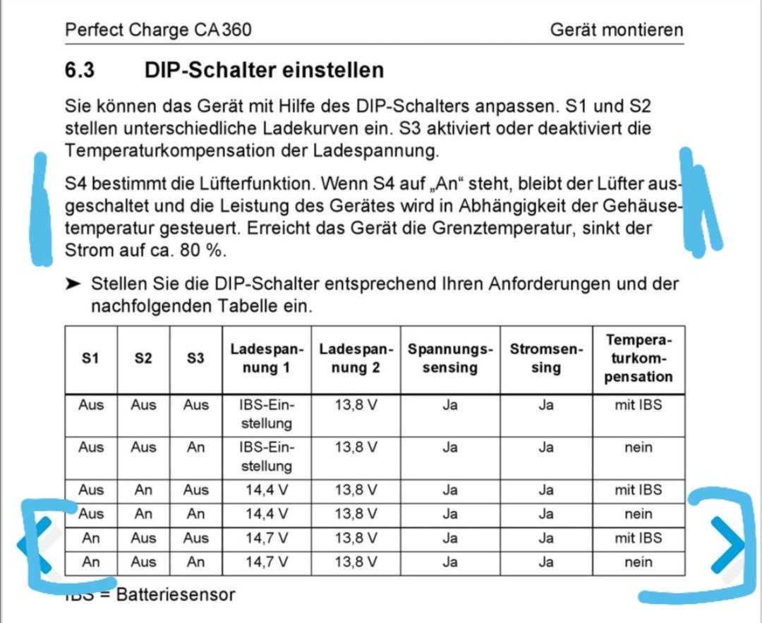

    Das Dometic-CA360-Ladegerät kannst du weiter verwenden, wenn du es auf GEL-Kennlinie umstellst:
    Den neuen Batterietyp auch an Hobby-Display einstellen, da weiß ich aber nicht, wie das geht (ich hab sowas nicht).

    Ich hab zwar, auch ein passendes Ladegerät eingebaut, aber viele hier im Forum, die auch wirklich Ahnung haben, vertreten die, Auffassung, dass das Dometic CA360 in der Einstellung für GEL-Kennlinie genauso gut geeignet ist. ist wichtig, damit das Ladegerät keine Desulphatierung durchführt und die Ladeschlussspanbung liegt auch bei ca 14,6V.
    Das nur zur Info.
