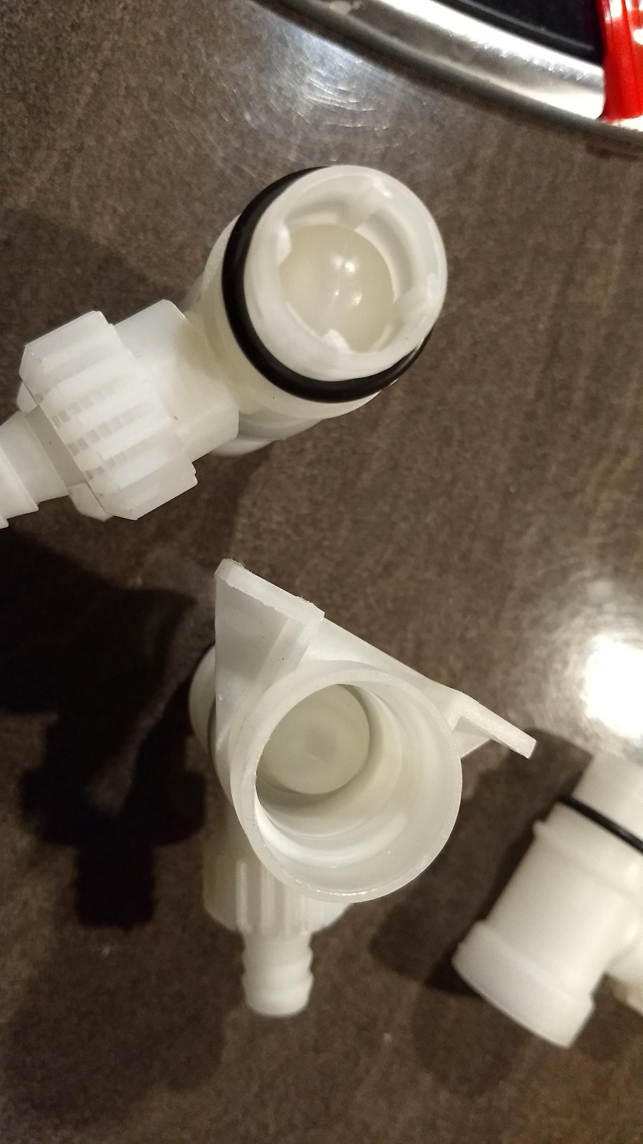

  • Moin Cornelia.
    Die Kugeln in den Verteilern sind einfach nur Rücklaufventile.
    Sie sorgen dafür, dass die Leitungen nicht leerlaufen. Ohne die Kugeln könnte es bei der Wasserentnahme etwas länger dauern, bis Wasser aus dem Hahn austritt. Allerdings gibt es die Verteiler auch schon fertig zu kaufen, in Messing. Ich weiss allerdings nicht ob in diesen auch Rücklaufventile verbaut sind. Auf jeden Fall geht es auch ohne die Kugeln. Ist nur eine Sache des Komforts.

  • Moin Jens-Georg,
    wo und wie soll den da etwas zurückfließen? Und wohin? Im normalen Zustand ist da immer Druck drauf.

  • Moin Ulf,
    da gibt es wohl unterschiedliche Systeme. Im normalen WoMo ist kein Druck drauf, das Wasser wird erst nach Anforderung gepumpt. Ohne Rückschlagventil läuft das Wasser langsam in den Tank zurück und beim erneuten Zapfen dauert es dann etwas länger, beim Warmwasser kann es dann dauern. Bei den Drucksystemen müssen in jedem Fall Rückschlagventile verbaut sein, sonst wäre ja kein Druck da? Oder hab ich da was falsch verstanden?
    Gruß Schorsch
  • Hallo Schorsch,
    egal welches System, ist das Rückschlagventil entweder direkt an der Pumpe bzw. bei der Shurflo-Pumpe ist die Pumpe selbst das Rückschlagventil da dies eine Taumelscheibenkolbenpumpe mit Ventilen ist.

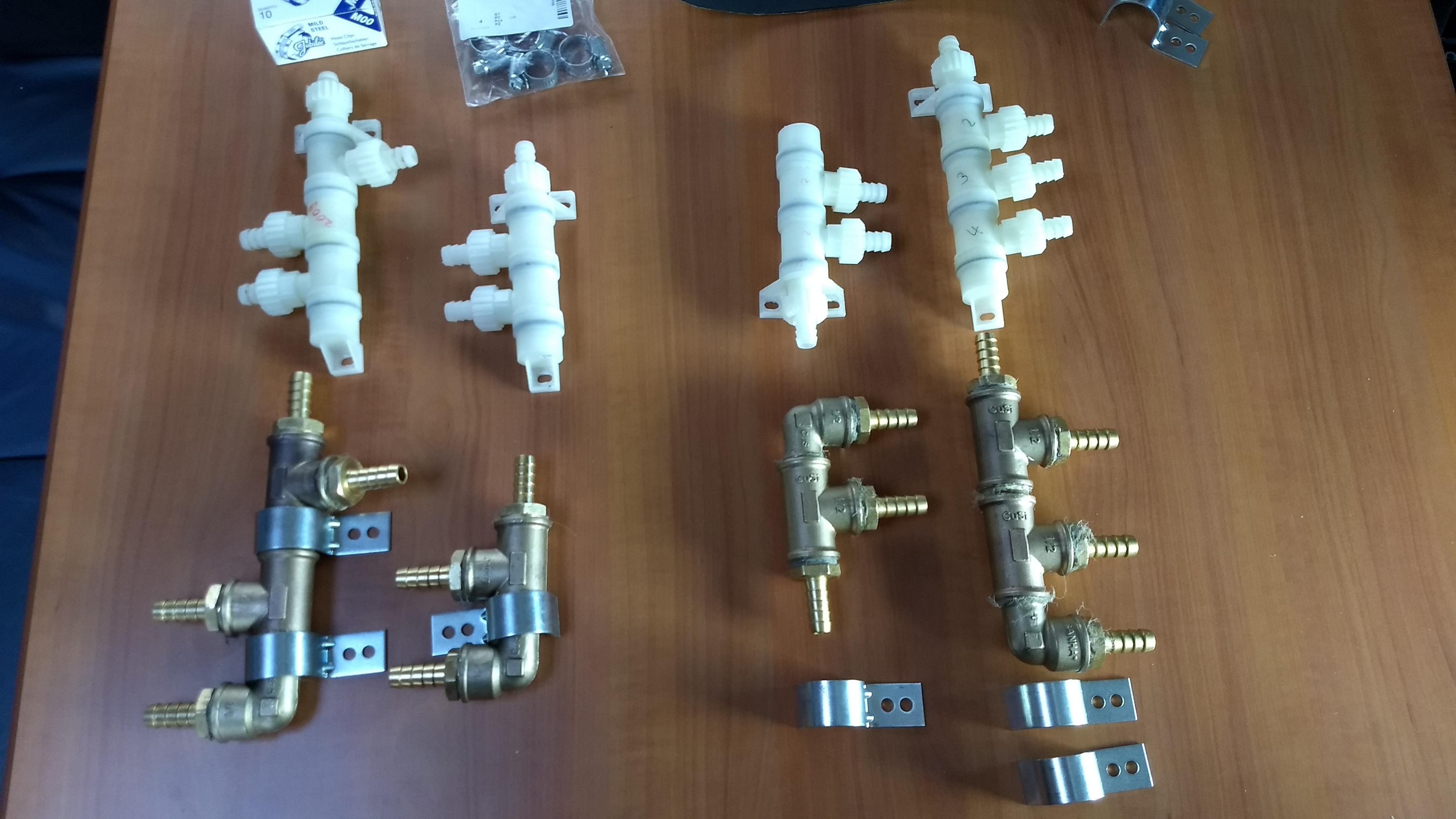

  • Moin Cornelia.
    ... Allerdings gibt es die Verteiler auch schon fertig zu kaufen, in Messing. Ich weiss allerdings nicht ob in diesen auch Rücklaufventile verbaut sind. Auf jeden Fall geht es auch ohne die Kugeln. Ist nur eine Sache des Komforts.
    Grüße von Jens-Georg
    Hallo jens-Georg,
    Wo haste denn die gesehen, feritg zu kaufen in Messing?
    Hatte die Einzelteile dazu im Baumarkt auch gesehen, die musste man selber zusammenschrauben und hatten zum die Schläuche festmachen, die Muttern die den Schlau anpressen wie bei den Kunststoff-Verteiler. War mir zu aufwendig und wollte Schläuche mit Schlauchschellen festmachen.
    Darum machte Klempner Fotos von dem alten Verteiler und baute die so nach. bezahlte Material und Arbeit 180CHF.
    Gruss Cornelia
