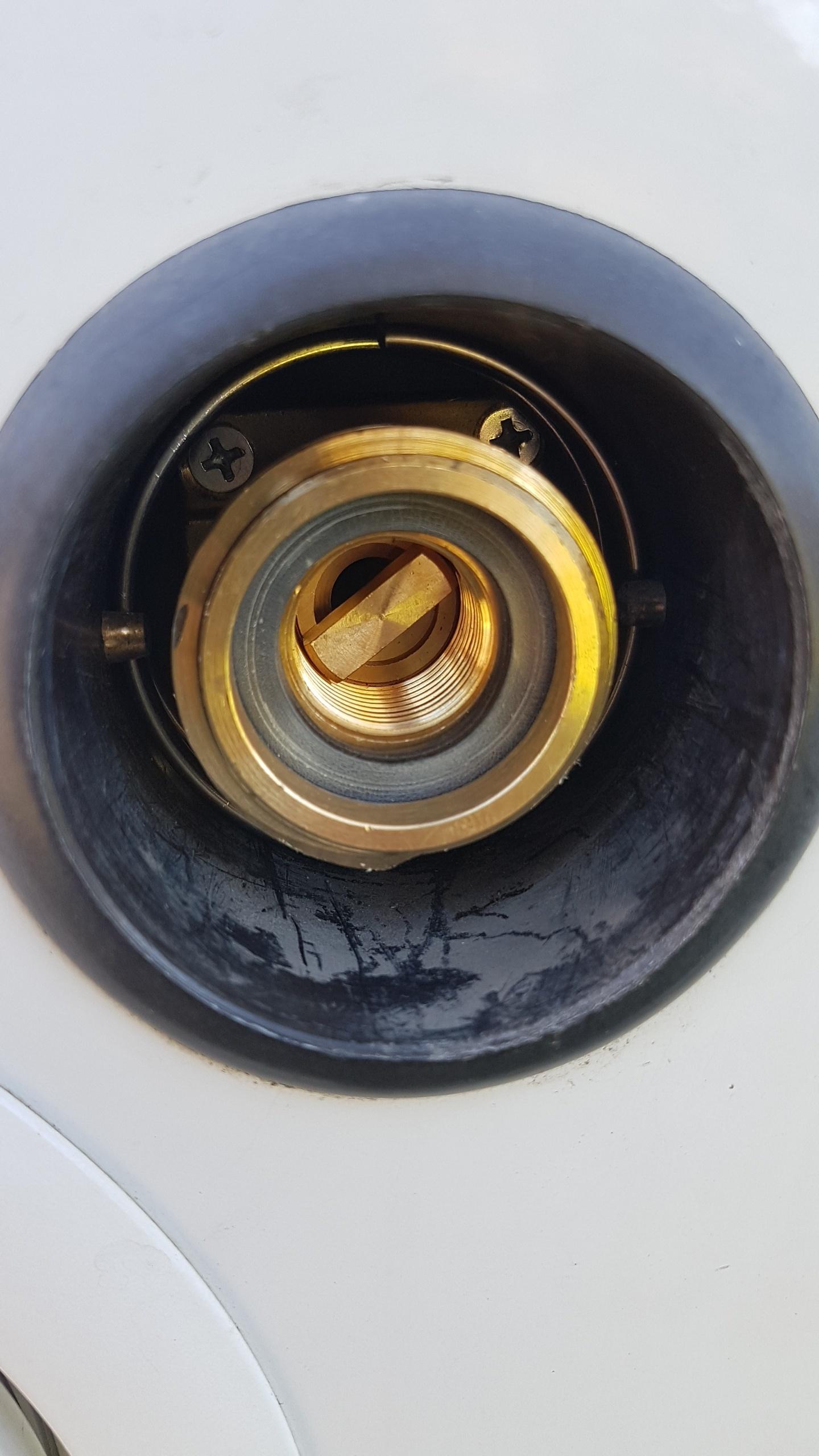

An unserer fest verbauten Tankgasflasche Anlage gibt es einen Defekt.
An dem Aussenanschluss, auf dem die Tankpistole befestigt wird, ist vermutlich die Aufnahme verformt.
Wenn man den Tank Adapter aufschraubt und dann die Tankpistole befestigt, strömt Gas aus.
Habe das Prozedere mit 4 verschiedenen Tank Adaptern ausprobiert, die Gummidichtung kann es nicht sein.

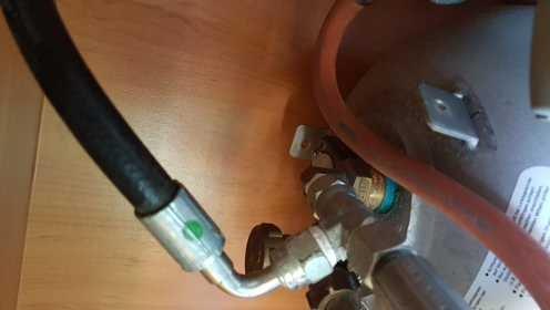

Nun würde ich gerne die Aussenanschluss Dose wechseln.
Es befindet sich noch Gas in den Flaschen, wenn nun der Anschluß (siehe Foto) abgeschraubt wird, strömt das Gas aus?
Oder haben die Flaschen ein Rückhalte Ventil verbaut.
