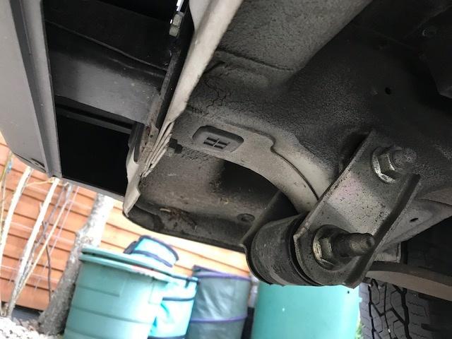

  • Hallo Jotge
    ich fahre einen Vantana K55 (2016). Die Öffnungen im Rahmen sind schon vorhanden (durch einen Gummi verschlossen, siehe Bild). Durch diese Öffnungen verlegen manche Hersteller die Kabel (z.B. Rückfahrkamera). Diese anderst zu verlegen macht Rameder nicht. Die Öffnungen sind auf beiden Seiten des Womos. Parksensoren hinten sind für den Einbau (falls vorhanden) auch nervig. Also, falls keine Kabel in den Öffnungen verlegt wurden, dann hast du schon halb gewonnen.
    Gruss
    Rolf
  • Die Öffnung sind bei mir auch Jungfräulich.
    Ich gehen davon aus, dass dann keine Kabel darin verlegt sind. Dieses Foto wollte Rameder auch von mir haben 😎
    Was mich bei dem Selbsteinbau etwas stört, ist dass man seitlich im Rahmen auf jeder Seite ein Loch bohren muss!
    Ich gehe das Thema im Frühjahr noch mal an. Jetzt ist mir das Wetter zu schlecht 🌬
