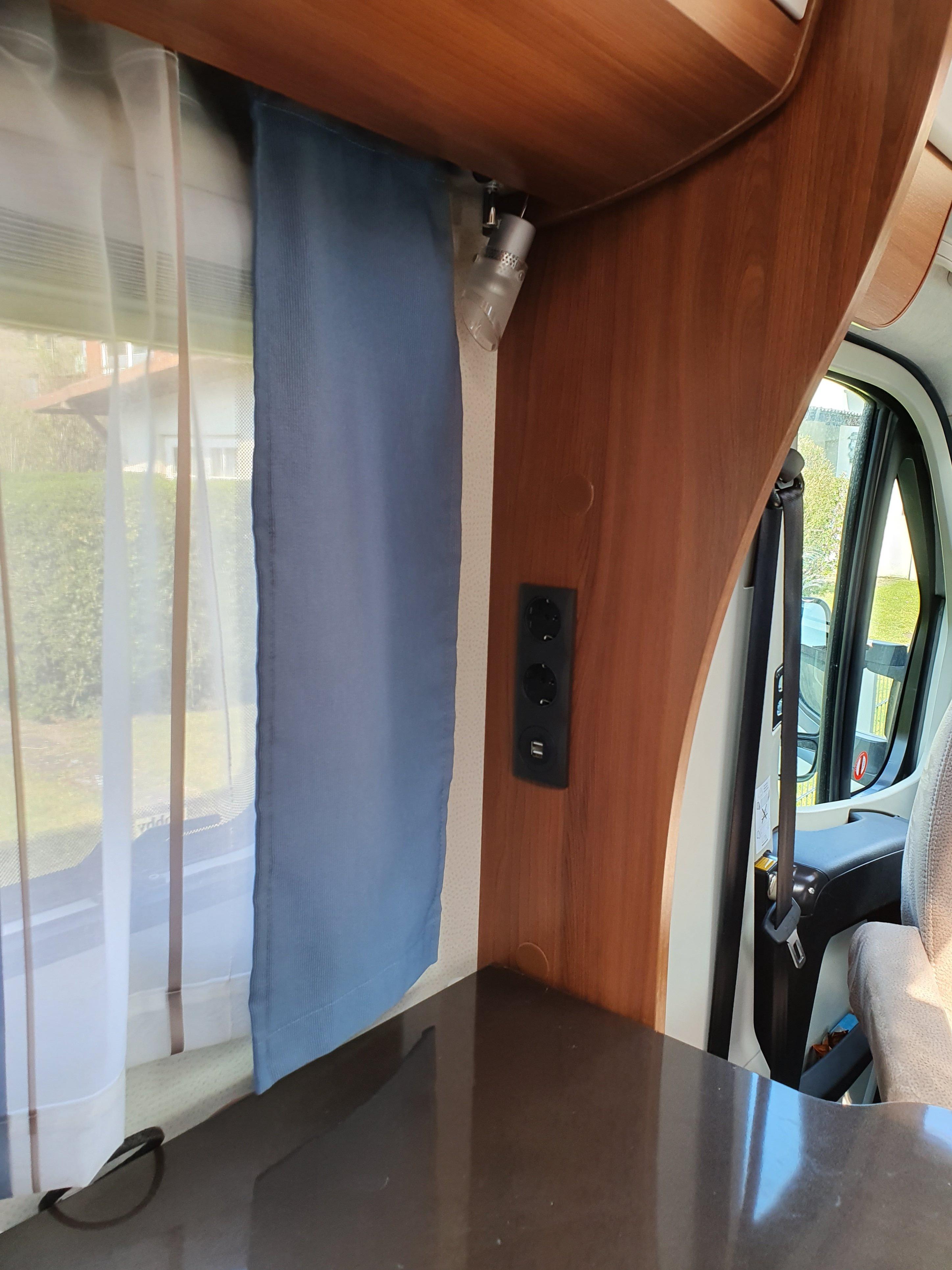

  • Naja, wenn man unter der Markise am Tisch sitzt gibt es sicher zahlreiche 230V Geräte, die man dort benötigen könnte, angeschlossener Landstrom vorausgesetzt. Ob das ein Kofferradio, ein Philips Perfect Draw B) oder sonst was ist. Klar kann man auch ein Kabel dahin legen, durch die Aufbautür z.B., dann geht das Fliegengitter aber nicht mehr zu oder man fällt drüber, durch das Küchenfenster, dann auch kein kompletter insektenschutz mehr, oder halt eine Abzweigung vom Landanschluss mit entprechendem Verlängerungskabel. Aber wozu der Aufwand, wenn man so eine Dose gegen kleines Geld als Option bestellen kann?

    Der Umbau an die vorhandene Leitung sollte ja kein Problem darstellen, oder?
  • Ok, Danke euch!
    Ich habe eben mal mit dem Händler telefoniert. Er meinte, dass das kein großer Aufwand ist und in 2 - 3 Stunden erledigt wäre. Ich lasse es nachbauen, weil ich wegen einer mangelhaften Dichtungsnaht sowieso noch hin muss.

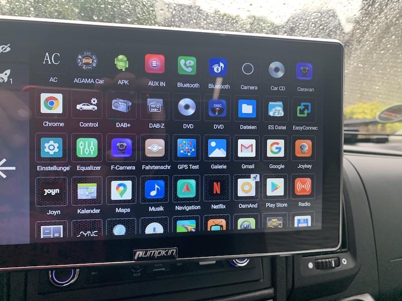

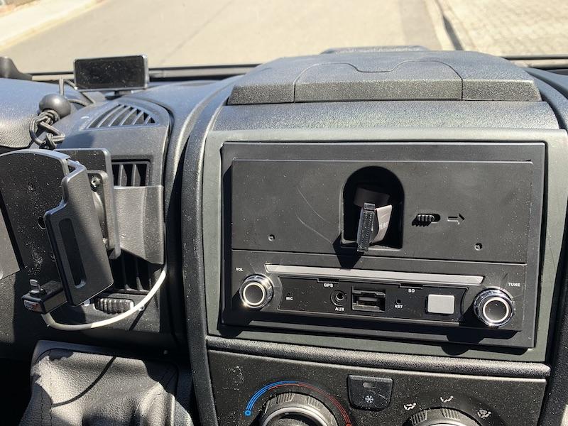

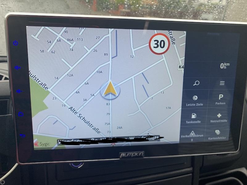

  • Ich hab dieses:
    Pumpkin

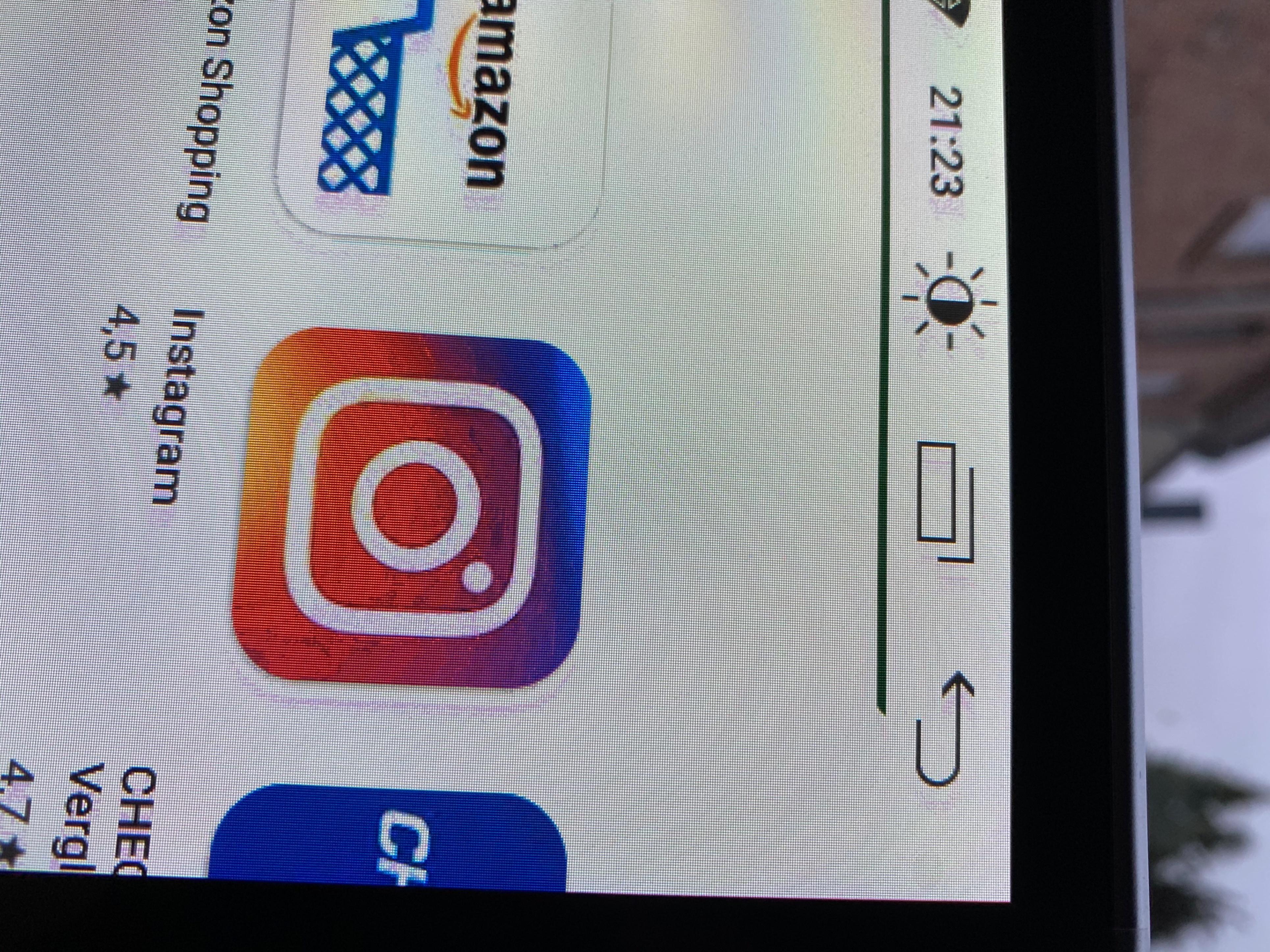

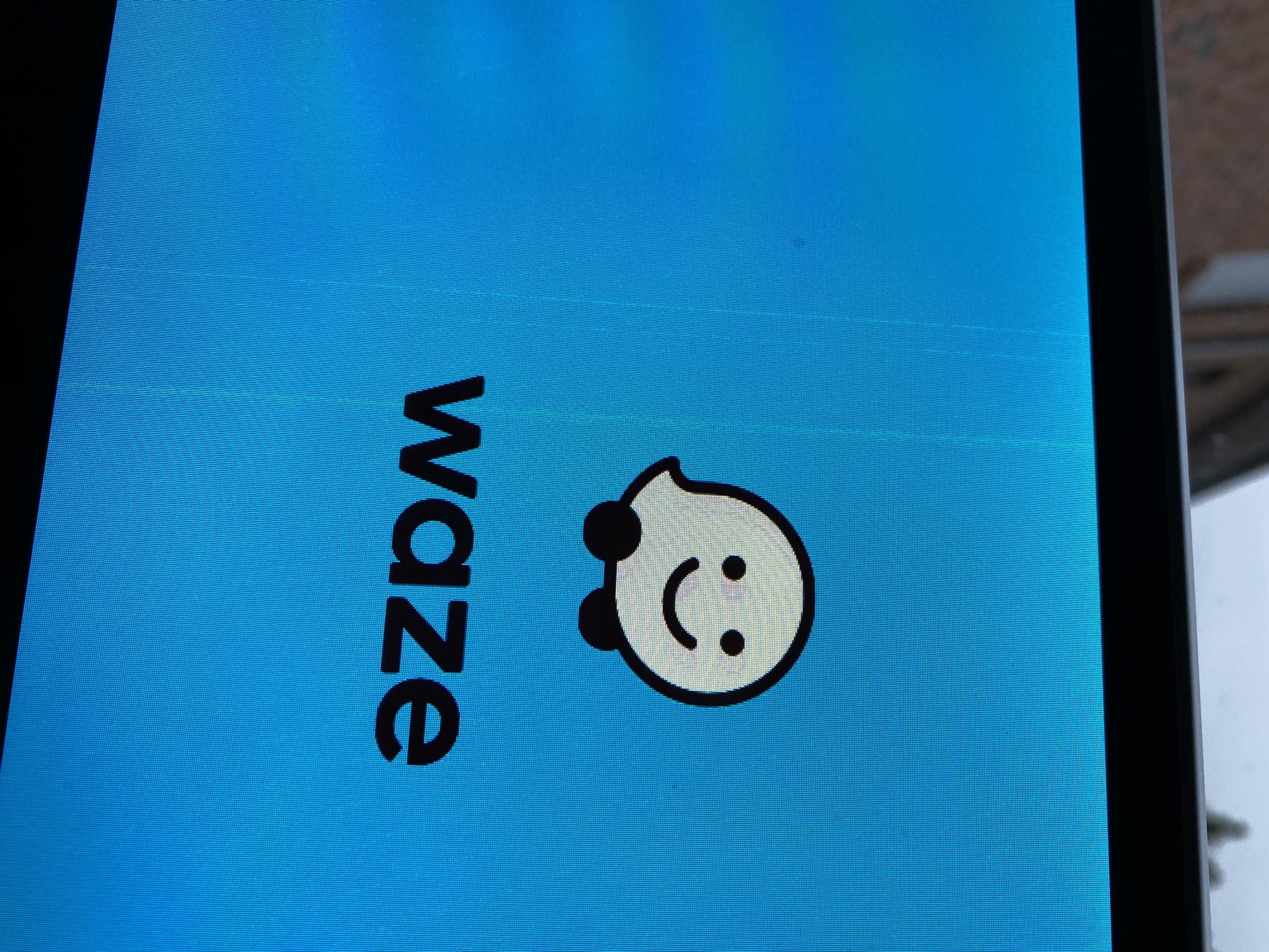

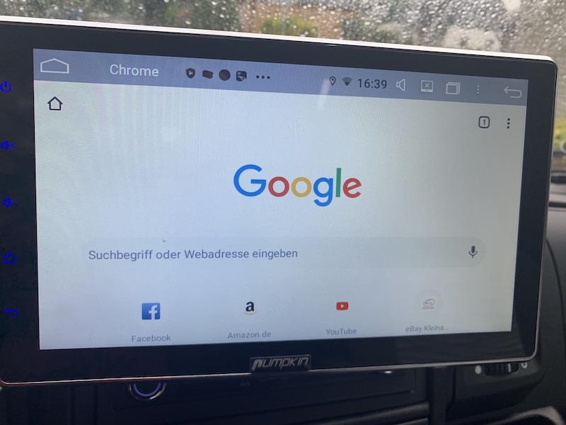

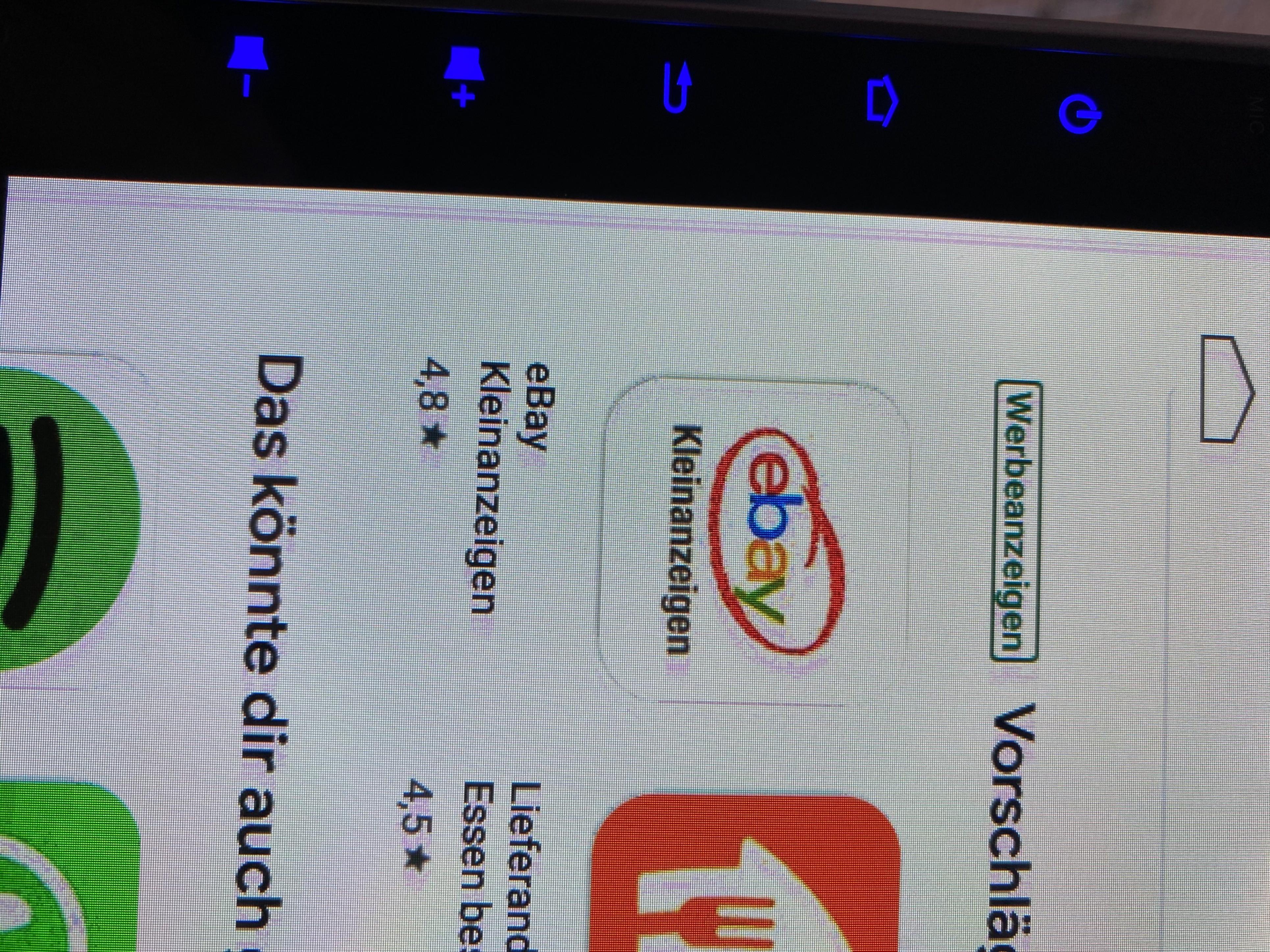

    Dankeschön. Hatte nun auch eins bestellt, Einbau kein Problem, aber dann große Enttäuschung: die Qualität des Displays, siehe beigefügte Bilder. Das ist bei dir sicher nicht so, oder? Vermute ein mangelhaftes Display.
    Gruß, Christoph
    Grüße von Beate & Christoph
  • Hallo Christoph,
    ich habe das gleiche Navi und das sieht definitiv nicht so aus. Keine Streifen oder Schatten der Schrift und Icons.
    Das ist sicher ein Fehler. Back to sender !!!
    Gruß IBI

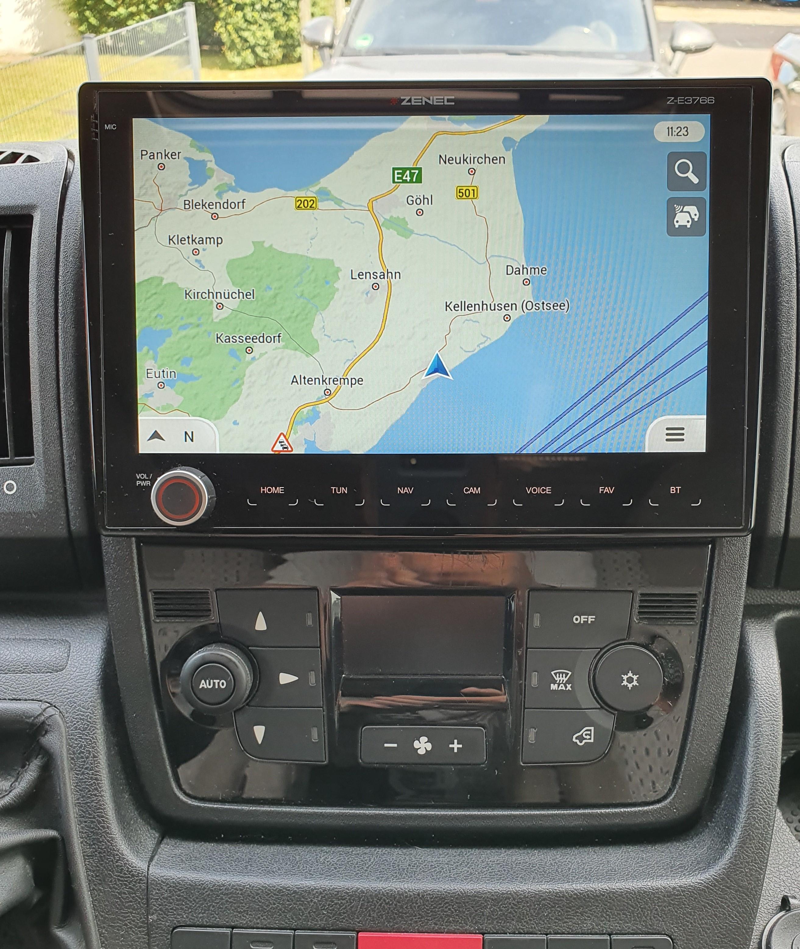

  • Hallo ,

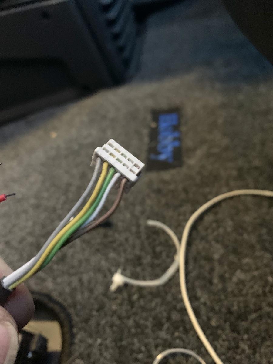

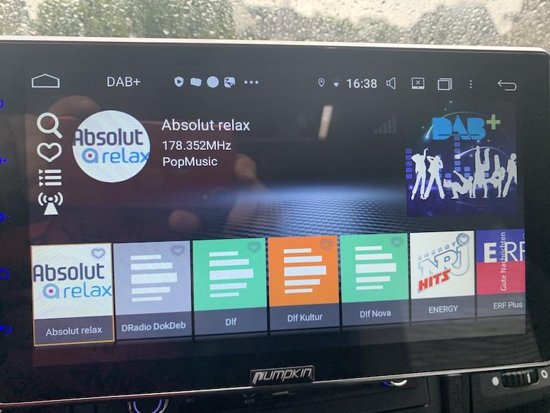

    ich habs auch getan . Hab jetzt auch nen Kürbis der mir den Weg sagt . Hatte nur leichte Probleme beim Umbau , weil der Händler der das vorherige Gerät verbaut hat nichts beschriftet hat . Mir fehlt nur die Funktion mit der ich das Gerät über das Bedienpanel einschalten kann . Kann da eventuell jemand Hilfe leisten ? Bin sonst sehr zufrieden . Es ist schon Wahnsinn was alles möglich ist . Hab ein 10,1 " Gerät mit Android 10 genommen . Der Monitor hat auch keine Streifen oder Schatten .
    Andreas
  • Hallo Andreas,
    neben dem Zündplus muss dort auch ein Kabel ankommen, welches über das Paneel Plus schaltet, sprich Radiosymbol. Ausmessen und dann anschließen, dann sollte das funktionieren.
    VG Thomas
    Beste Grüße
    Dagmar und Thomas
    Es ist einfach nur cool!

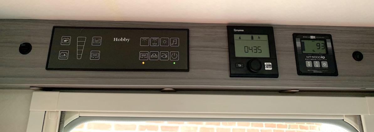

  • Hallo Andreas,
    Nach meiner Erfahrung geht das nur über CAN Bus und unser Ducato hat kein CAN Bus am Radiostecker. Dort ist nur eine Ader die über Zündschlüssel Strom hat.
    Heißt aber auch Schlüssel auf NULL- Navi ist Stromlos, Schlüssel drehen Radio bootet!
    Aber wie Thomas schon schreibt, behelfe ich mir bei längeren Fahrten derzeitig mit dem Hobby-Display/Panel, dort kann über das Musik-Symbol die besagte Ader bestromt werden, auch ohne Zündschlüssel – somit bleibt bei Zwischenstopps das Radio an und muss nicht dauernd neu gebootet werden.
    Denkbar wäre auch das NAVI über einen schnöden Schalter im Cockpit ein/auszuschalten.
    Will man das Display für einen Zwischenstopp ausschalten, kann über ein Wischen von oberen Rand nach Unten ein Menu angezeigt werden, dort auf das „Kreuz“ tippen und das NAVI-Display ist aus. Einfach den Bildschirm erneut berühren und das Bild ist wieder da.
    Gruß IBI
  • Jo, ist zurückgeschickt, hoffe auf Besserung.
    Danke an alle.
    Gruß, Christoph

  • Hmm, mein noch Blaupunkt kann ich auch ohne Schlüssel betreiben, also muss dort ja Strom kommen. Bin nicht sooo der Experte mit Elektronik, aber muss ja was ankommen.

  • Hallo ,
    bedanke mich für Eure Vorschläge . So ähnlich habe ich mir das auch vorgestellt . Hatte leider noch keine Zeit das so umzusetzen . Ist schon etwas her das ich mal selbst ein Radio verbaut habe . Damals waren es auch einige Kabel weniger . Möglich sollte es ja sein , funktionierte bei meinem Alpine INE-W970 BT ja auch über das Bedienpanel .
    Für ibi hab ich da auch noch eine Lösung . Mein Pumpkin kann ich über die Einstellungen bis zu 1 STD im Standby lassen nach abstellen der Zündung , dann fällt der Neustart nach dem Zwischenstopp auch weg . Kannst Du dann normal über Zündung Ein/Ausschalten .
    Andreas

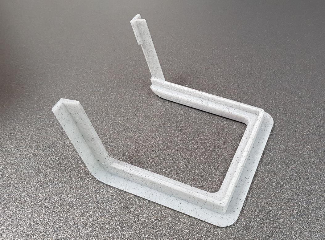

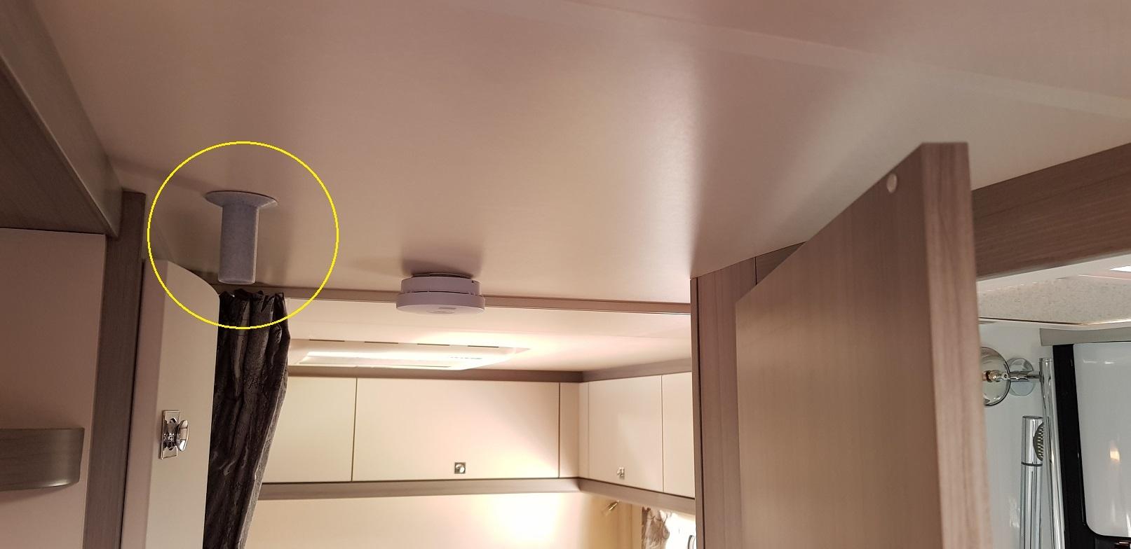

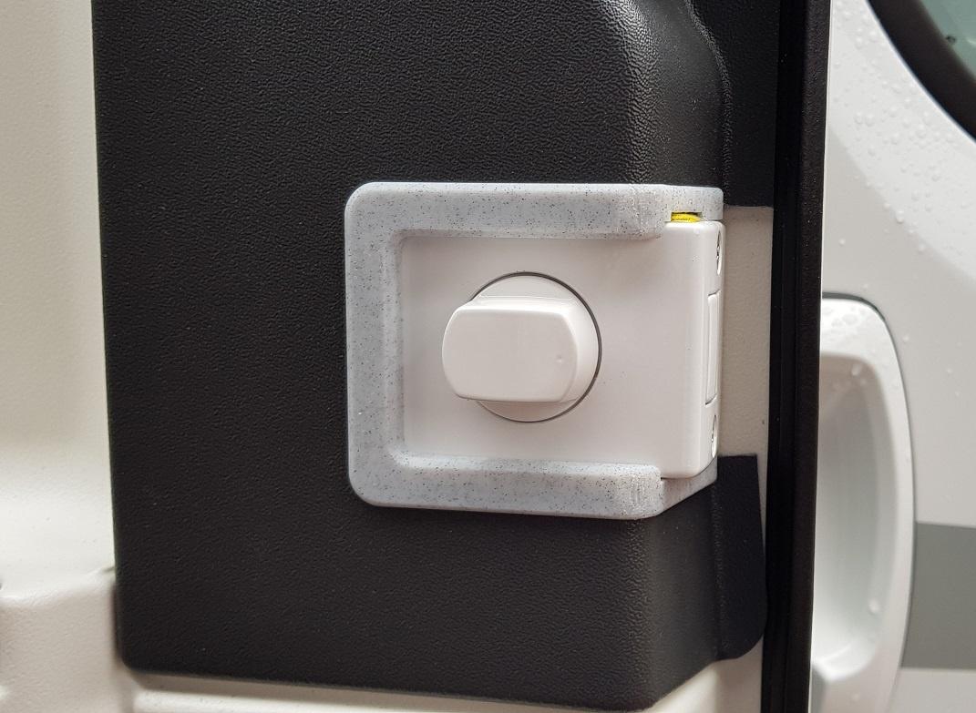

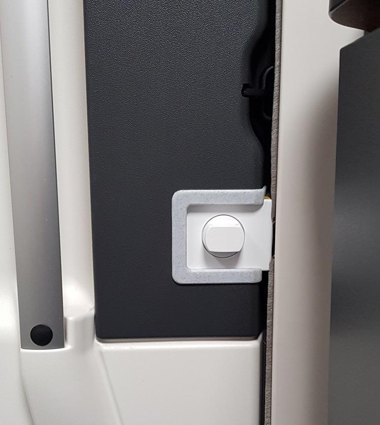

  • Was mich so richtig genervt hat, ist das Anstoßen der Badtür an den Kühlschrank. Wenn das mit Schwung erfolgt, weiß ich nicht, was dann mit dem Kühlschrank-Griff passiert - von unschönen Macken mal ganz abgesehen. Ich habe mir daher einen passenden Stopper gezeichnet und ausgedruckt. Optisch vielleicht kein Leckerbissen, aber dafür funktional. Da wir alle kleiner als 1,90 sind, können wir da auch aufrecht drunter her gehen.
    Peter
    Hallo Peter, ausgedruckt mit einem 3D-Drucker?
    Gruß, Christoph
  • Ja, mit 3D Drucker
    Peter

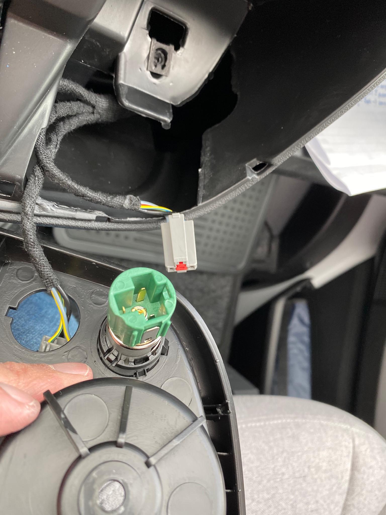

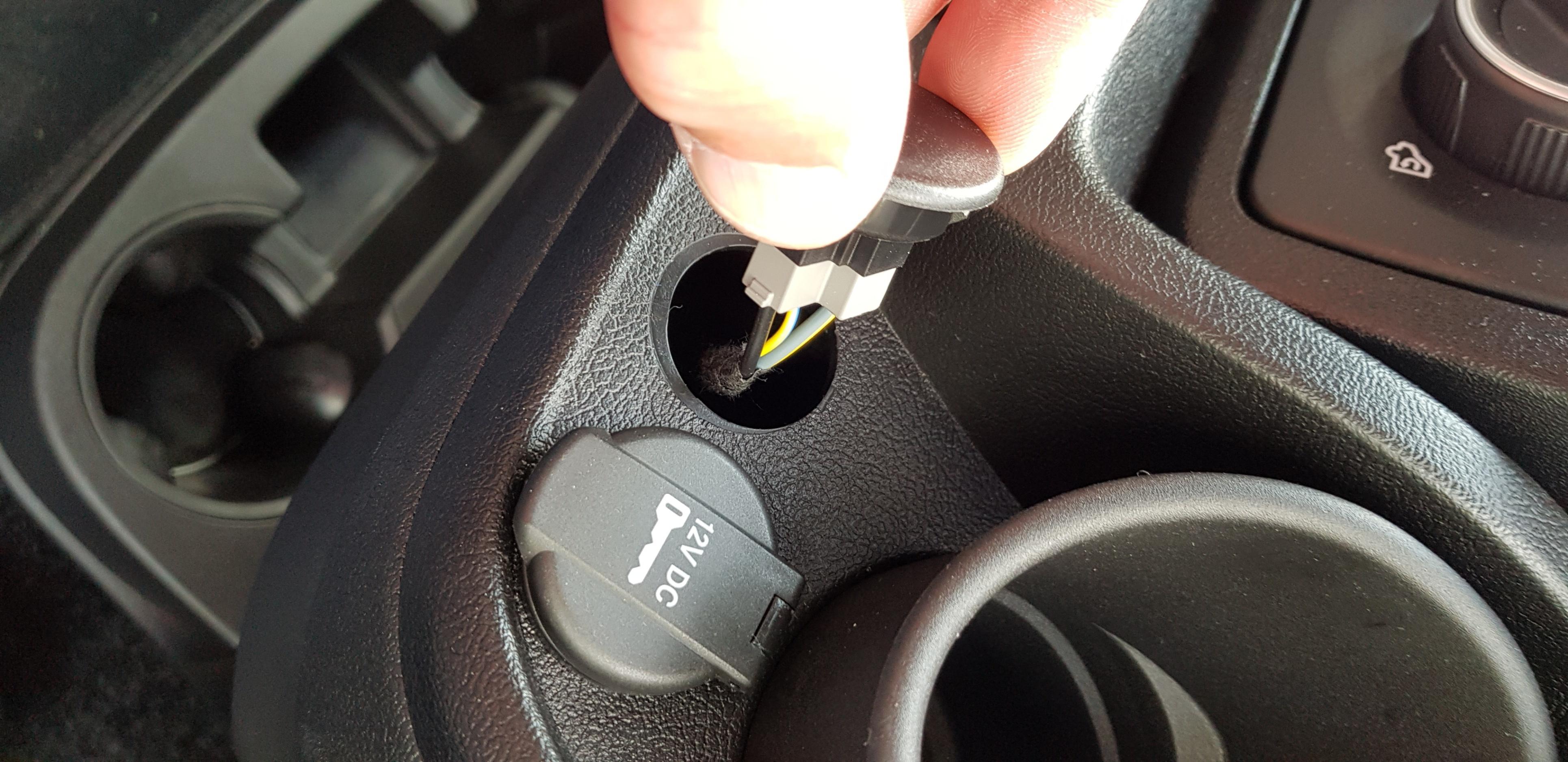

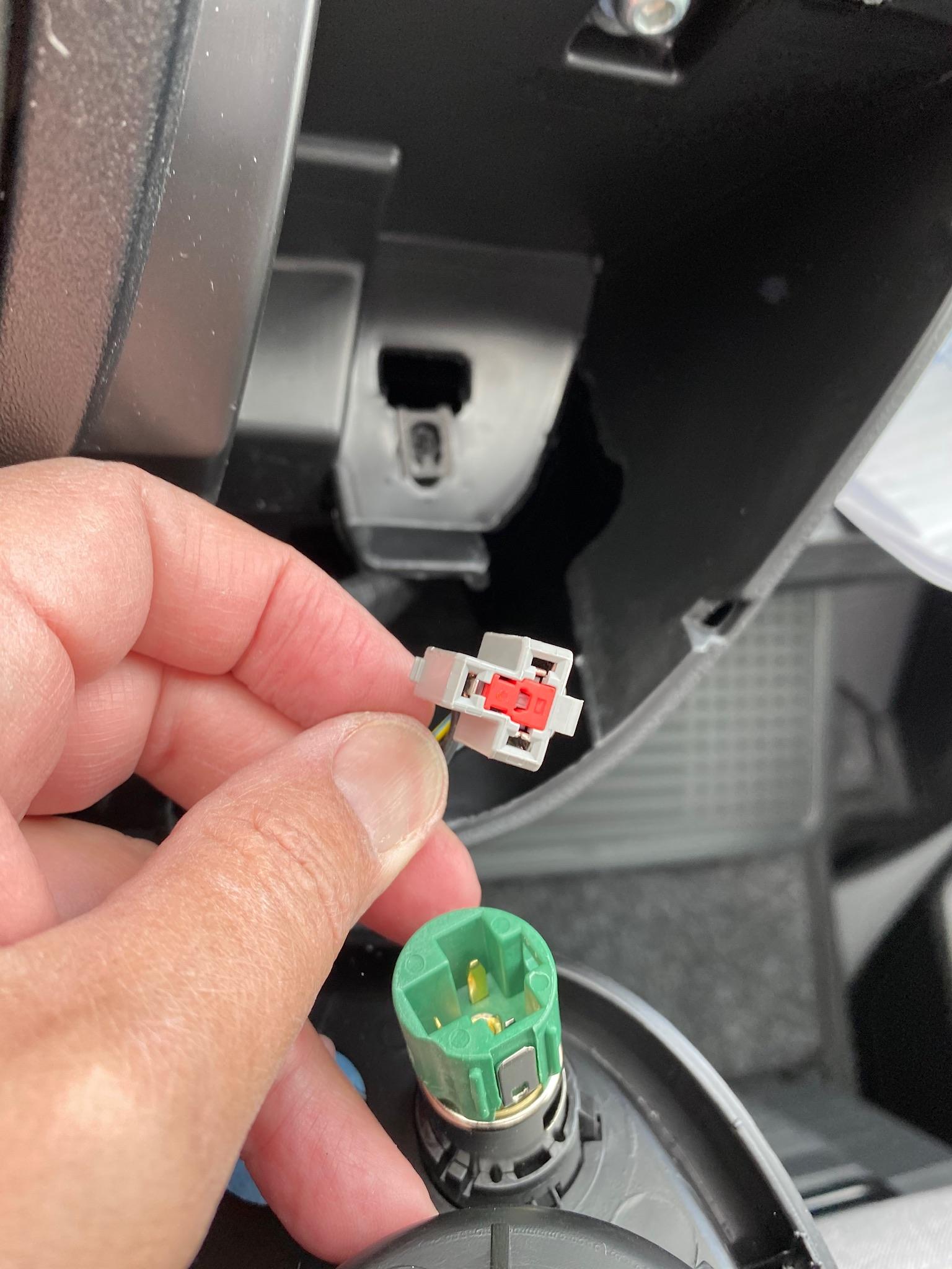

    ich möchte gerne neben der 12V Dose im Amaturenbrett eine USB Dose einbauen. Auf der ersten Seite dieses Threads gibt es dazu sogar schon ein Bild. Nun habe ich unter dem Deckel überraschenderweise schon Kabel gefunden. Weiß jemand was es damit auf sich hat?
    Peter
  • Hallo Peter,
    nun es gibt von der PSA Gruppe wohl original 12V Steckdose und eine USB Steckdose. Auf den Kabeln liegt einmal Zündungs Plus und Masse.
    Ich hatte mir (hab vergessen wo) die Zubehör USB Doppeldose besorgt, die Bohrung minimal angepasst und mit Wago Klemmen verbunden (hat den Vorteil, dass man für weitere elektronische Helferlein abzweigen kann)
    Unter dem Becherhalter die Torx rausschrauben und man kann den gesamten Einsatz beherzt nach oben herausziehen.

  • Super, Danke.
    Was auf den Kabeln liegt, werde ich mit einem Multimeter rausfinden. Ich hatte mich nur gewundert, dass da überhaupt Kabel liegen und ob die vielleicht einen anderen Zweck haben. Aber so ist das natürlich einfach, da eine USB-Dose einzubauen.
