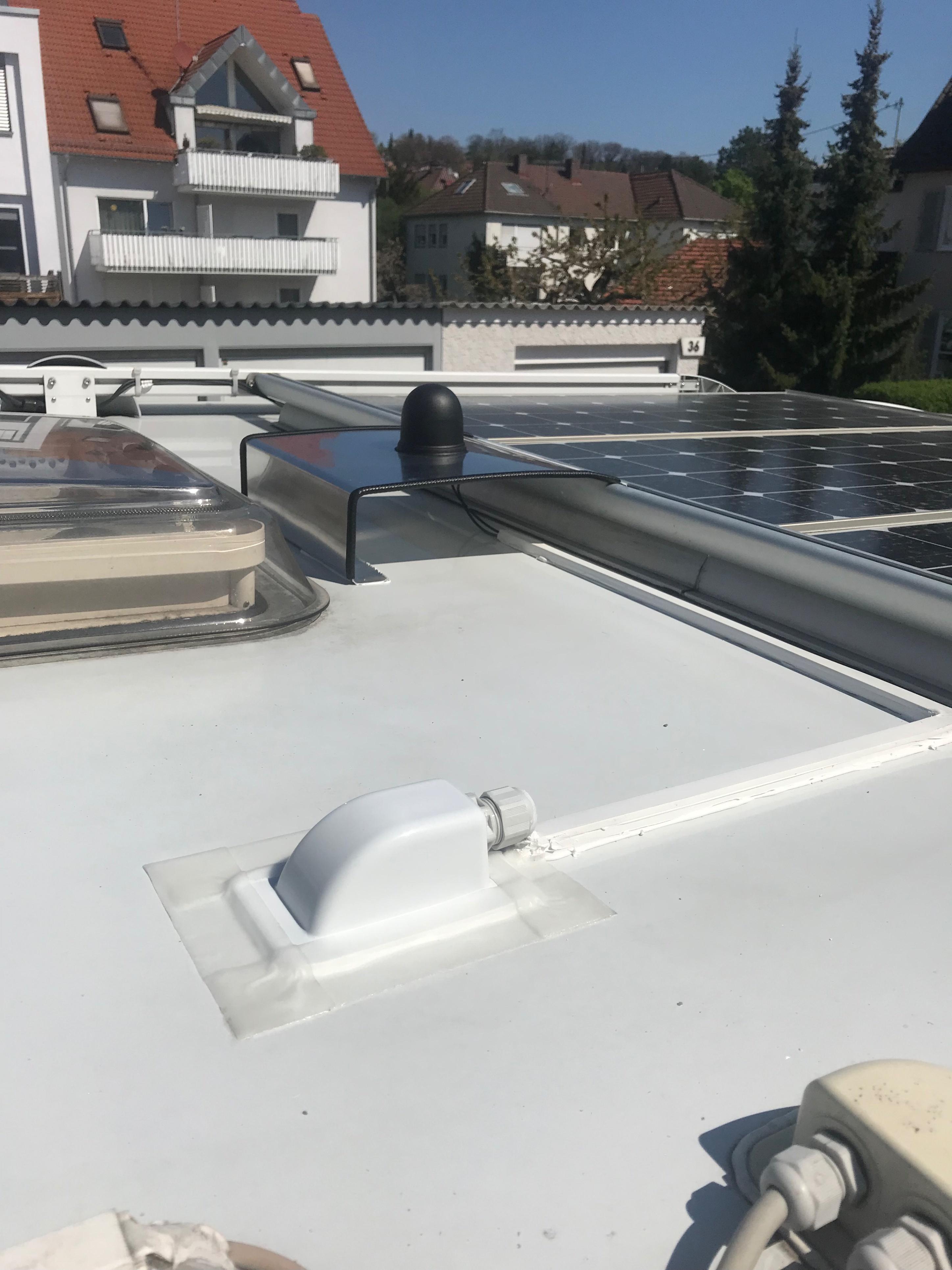

  • Hallo Walter
    (Frodo heißt übrigens Olaf)
    habe mal das Originalbild von 3m angehängt. Ich empfehle die Breite 75mm. Dann überlappt das auch zu beiden Seiten genügend.
    Du musst die Flächen ordentlich reinigen und mit einem Scotch minimal aufrauen. Nicht das Dach zerkratzen!
    Bei 75mm Breite kannst Du das Klebeband mittig aufsetzen. Nachher mit einer kleinen Rolle nochmals andrücken.
    Ich habe damit auch die Fensterrahmen und selbst die Dachdurchführungen zusätzlich abgedichtet (genau wie auf dem Foto).
    Geht eigentlich ganz einfach. Man muss dem Wohmo halt nur aufs Dach steigen.

  • Hallo Olaf,
    für was ist denn das schwarze "Drehlicht" gut auf dem Dach?
    Gruss Cornelia
  • Hallo Cornelia,
    das Drehlicht nennt man LTE-Antenne B)
  • Hallo Cornelia,
    Ulf hat es erkannt.
    Ich habe einen HUAWEI LTE/WLan Router im Auto.
    Die Dachantenne bringt +3db und natürlich ist außerhalb vom Wohnmobil der Empfang auch so schon besser.

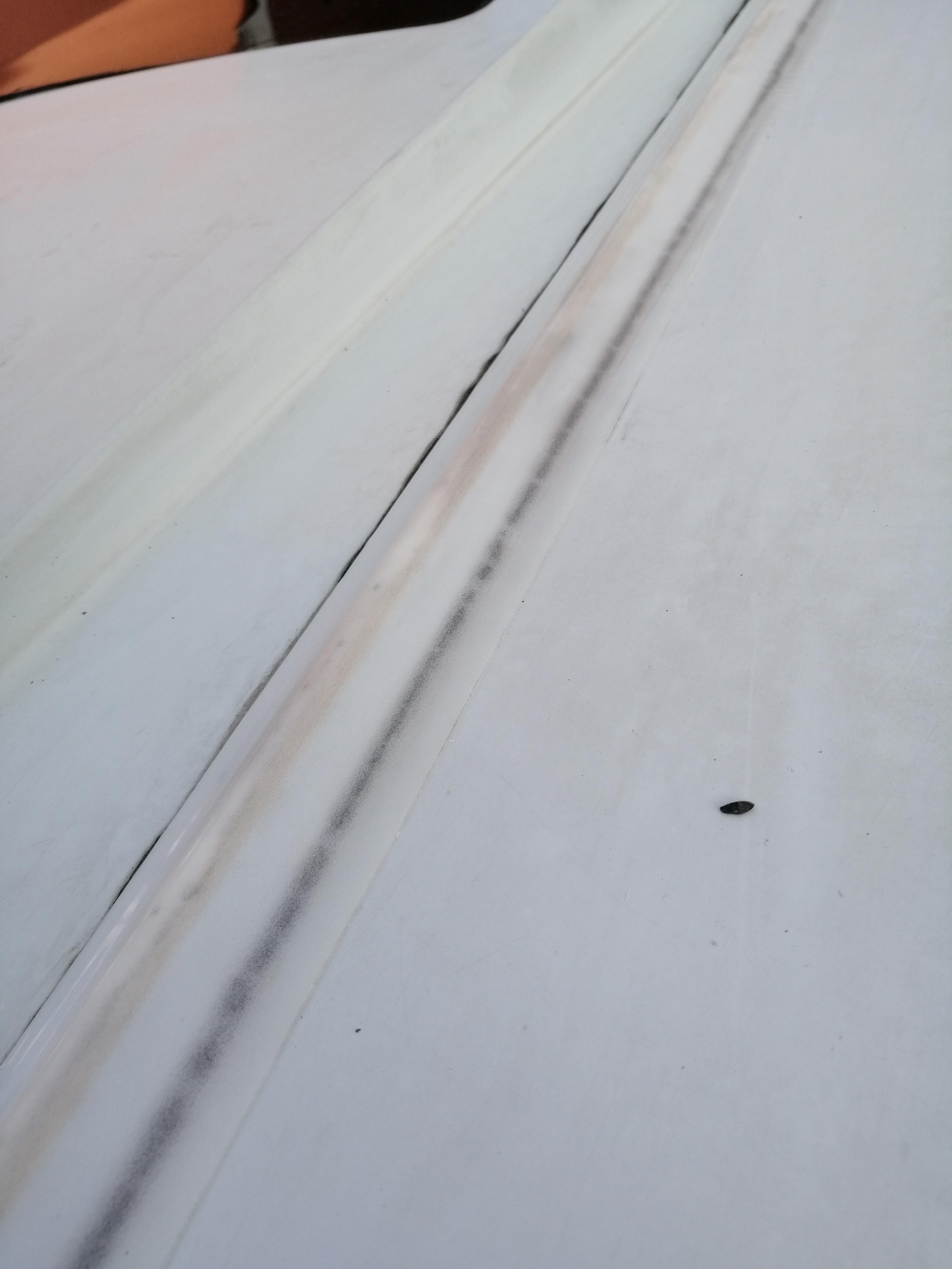

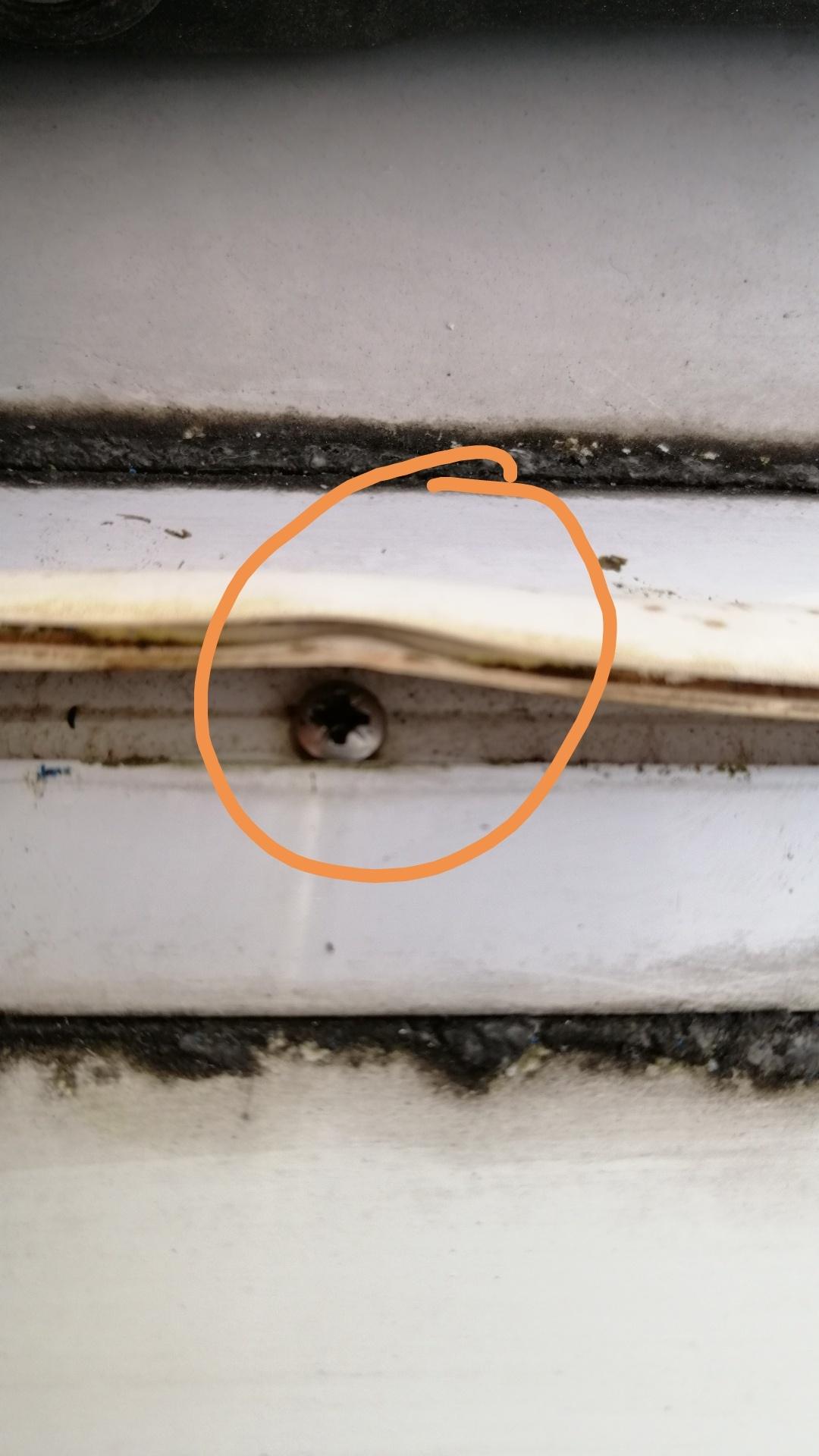

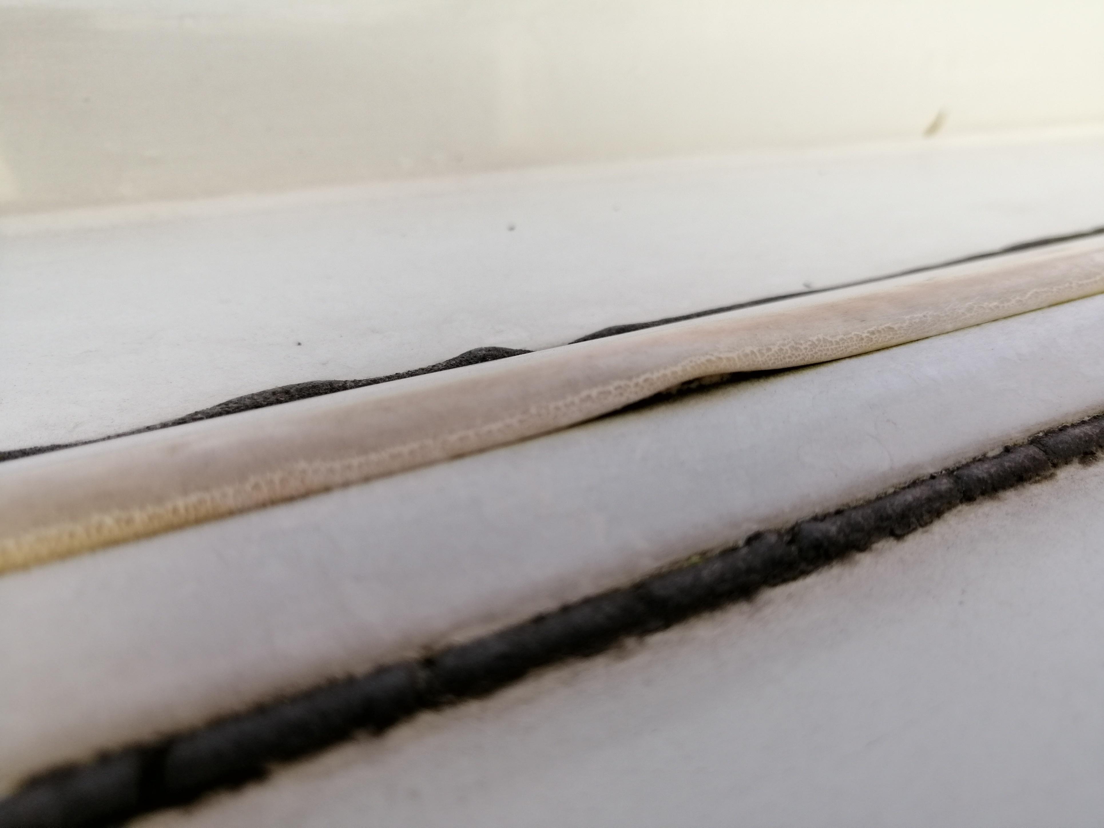

  • Hab mal auf das Dach geschaut, das Thema zusätzliche Sicherheit ist ja schon interessant.
    Hab bei mir (ne, meinem Womo) in der Dichtung gesehen was mich auch ein wenig plagt: Falten/Verwerfungen
    (s. Bild)
    Wie kann das sein? Was ist zu tun?
  • Hallo Lothar,
    das was da Falten wirft ist nicht die Dichtung, sondern ein Kederband, welches in die Kederleiste eingesetzt ist.
    Diese Kederleiste soll die unterschiedlichen Ausdehnungen von GfK Dach vorn, und Aludach dahinter ausgleichen. Ist so ziemlich der kritischste Punkt am Dachaufbau.
    Warum das hochgekommen ist, kann ich nicht genau sagen, vermute aber, dass da vielleicht Wasser drunter war und durch Frost hochgedrückt wurde (ist Dein Fahrzeug schon über einen Winter gegangen?).
    An Deiner Stelle würde ich das einmal komplett rausnehmen und schauen wie es darunter aussieht. Wenn da Wasser steht ist das nicht so gut. Wie sehen die Schraubenköpfe aus? Sind die schon angerostet?
    Dann sollte man Leiste abnehmen und darunter nachschauen ob bereits Wasser in die darunter liegende Holzleiste eingedrungen ist.
    Das würde eventuell zusätzliche Arbeiten bedeuten.
    Wenn nicht, auf jeden Fall die Schiene innen säubern, den Keder wieder einziehen und dann mit dem 3M Band weit überlappend überkleben.

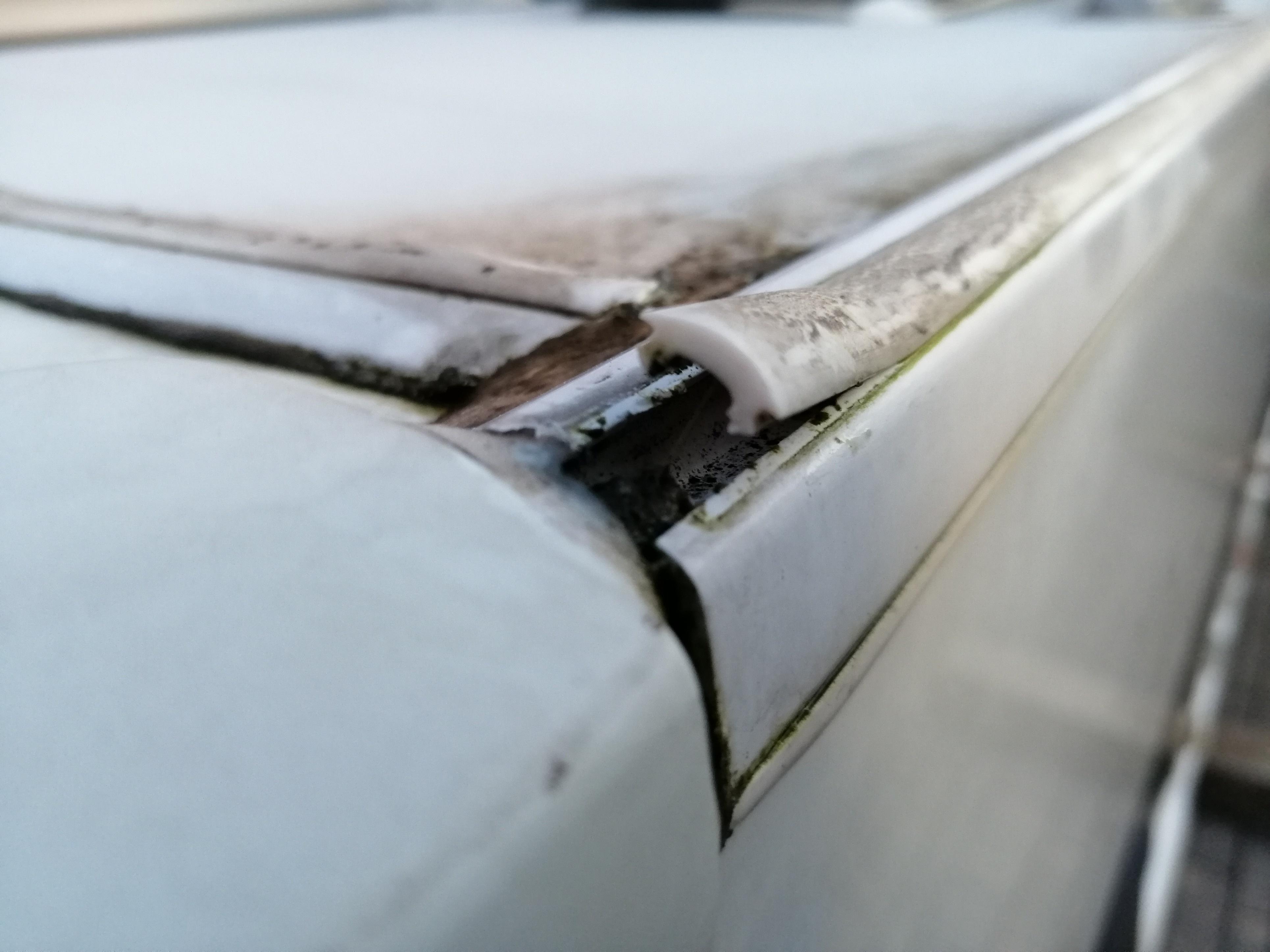

  • Hallo Dachbesichtiger,
    bei dem Band handelt es sich lediglich um eine Abdeckung der darunterliegenden Schraubenköpfe. Durch die verschiedenen Temperaturen dehnt sich das Band aus und zieht sich wieder zusammen.
    Dicht gegenüber den Schraubenköpfen sind diese Bänder nicht. Da kommt immer Wasser darunter.
    Die Schrauben sind in der Regel aus Edelstahl so, dass den Schrauben nichts passiert.
    1. Problem: Wenn die Schrauben aber liederlich eingedreht sind und das darunterliegende Butylbad sich um die Schraube aufgewickelt hat dann ist dort eine Undichtigkeit vorprogramiert.
    2.Problem: Edelstahl, Feuchtigkeit und Alublech ergibt Korrosion am Alublech.
    Abhilfe: Komplett Sanieren. Spalt zwischen Aludach und GFK Hutze abdichten Butylband über Fuge Kleben, Aluschiene auflegen und verschrauben, Schrauben vorher einfetten damit sich das Butylband nicht auf die Schraube aufrollt. Abdeckprofil einlegen.
    3 M Hochleistungsdichtband als zusätzliche Absicherung über die Aluschiene Kleben, mind. 10 mm überlappend auf das Dach.
    Vorher natürlich allen alten Mist entfernen, säubern und Primern nicht vergessen.
    Viel Spaß bei der Arbeit
    Paul

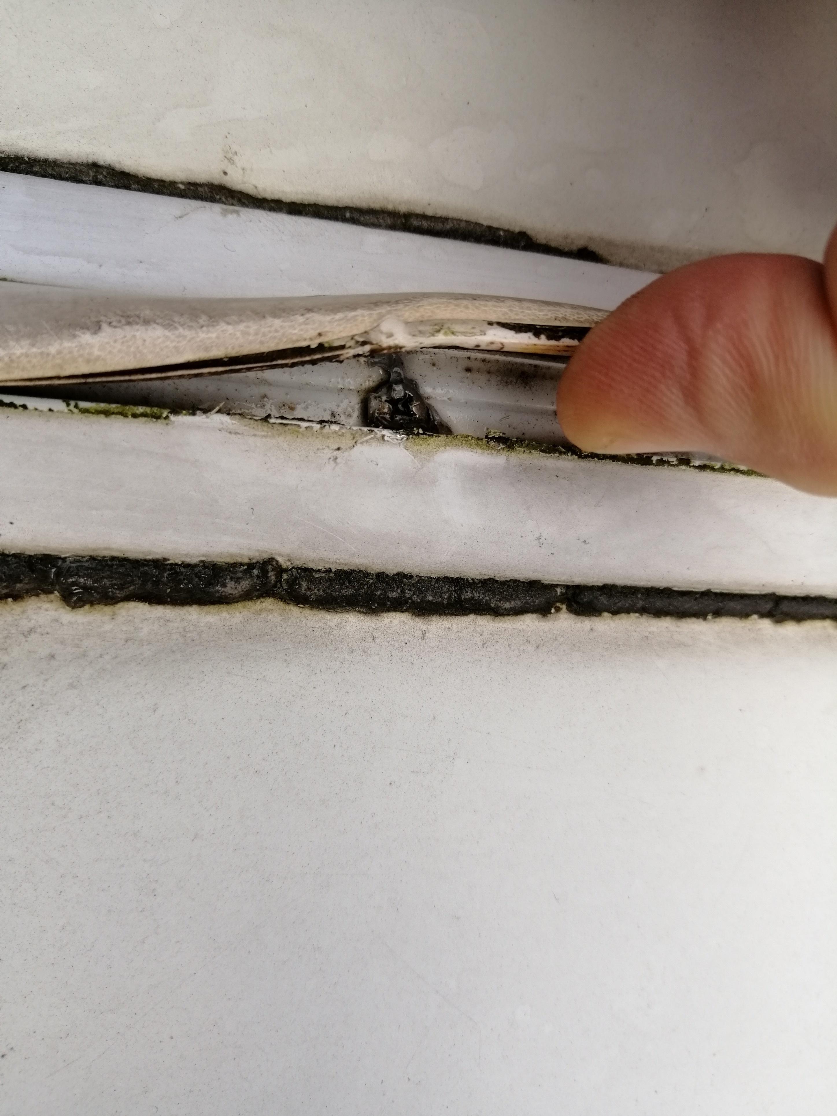

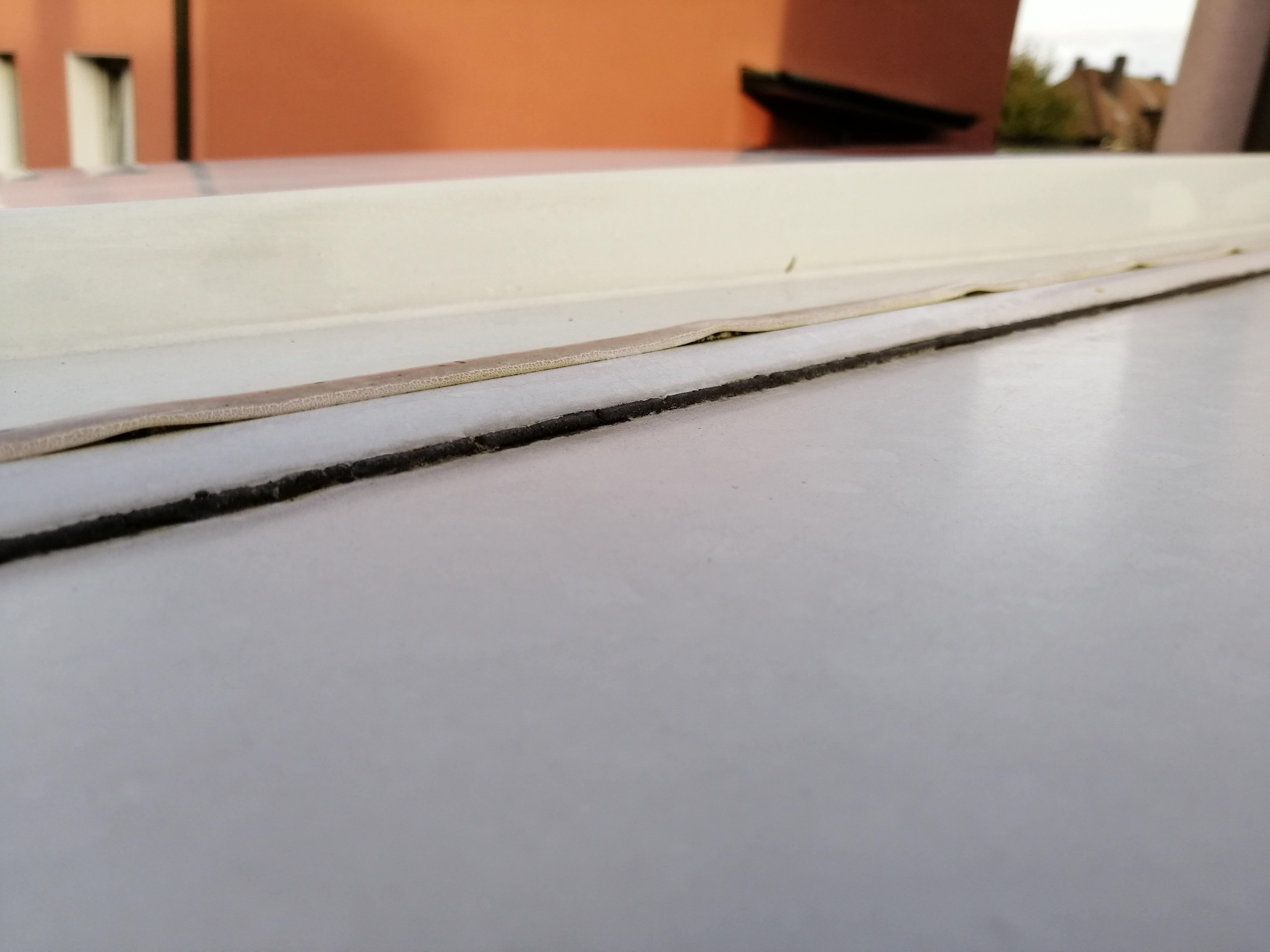

  • Paul Paul Paul, sooowas wollte ich gar nicht hören.... 🤨🙄😏😁
    Das ist sicher die perfekteste Lösung.
    unter der Kederleiste ist's staubtrocken (s. Bild)
    ich werde die Gummis vorsorglich austauschen da die alten recht hässlich und hart sind, die Flächen entlang der Leisten gut reinigen und dann zusätzlich das 3M Band drüberkleben
  • Hallo Lothar,
    13€ der Meter ist schon happig..
    Ich würde die in warmen Wasser reinigen und wieder einsetzen.
    Auf keinen Fall aber mit Sika verkleben. Das ist Blödsinn und man bekommt den Keder nachher nie mehr los. Du überklebst das ja nachher eh mit 3m.
    Sieht rundherum etwas „gammelig“ aus. Mit einem normalen Reiniger und weichem Schwamm erst einmal alles reinigen.
    Dann bitte nochmal Fotos machen.

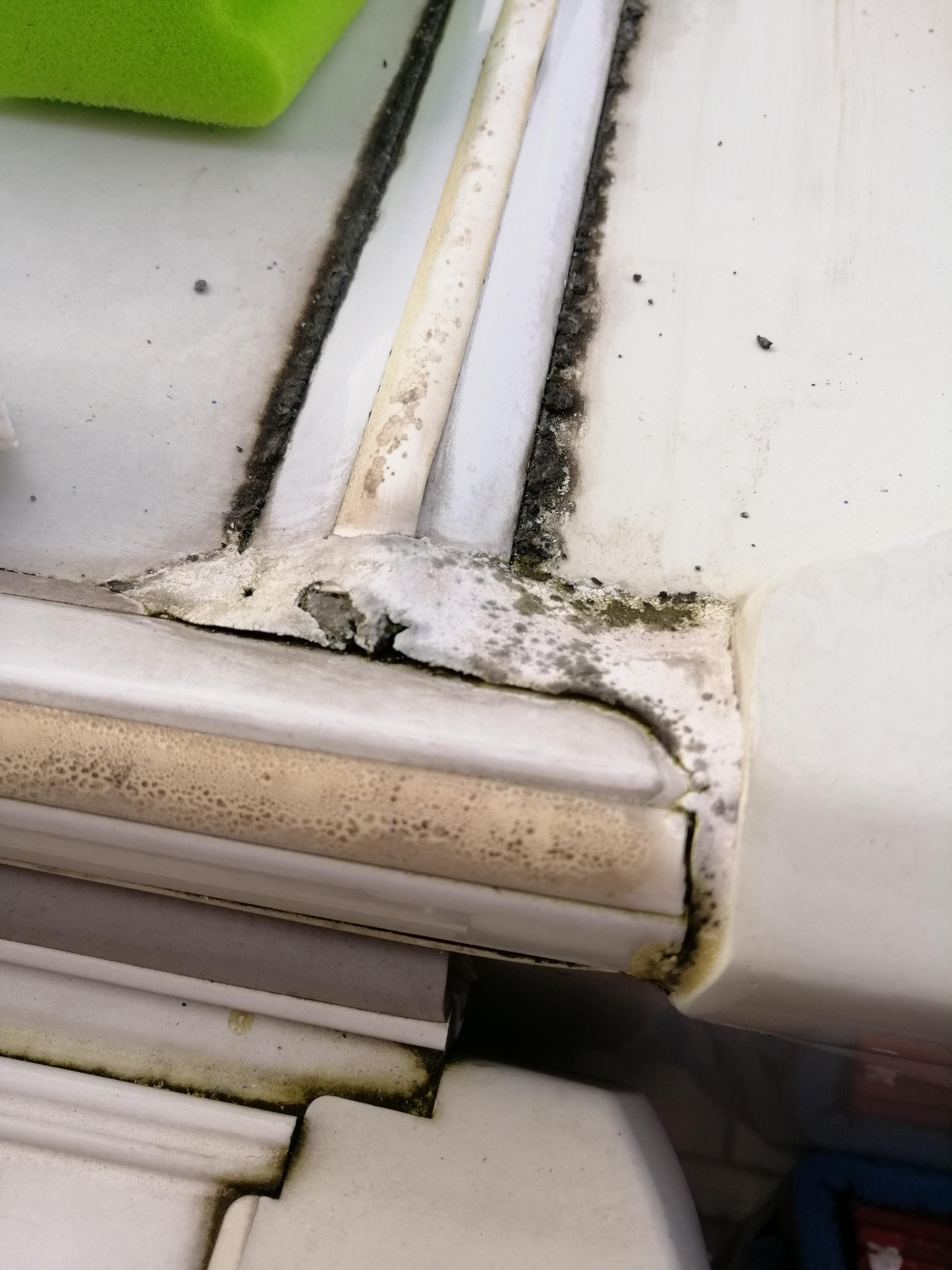

  • Das ist sicher einen Versuch wert. Grad aber zu kalt, windig und gleich wird's regnen.

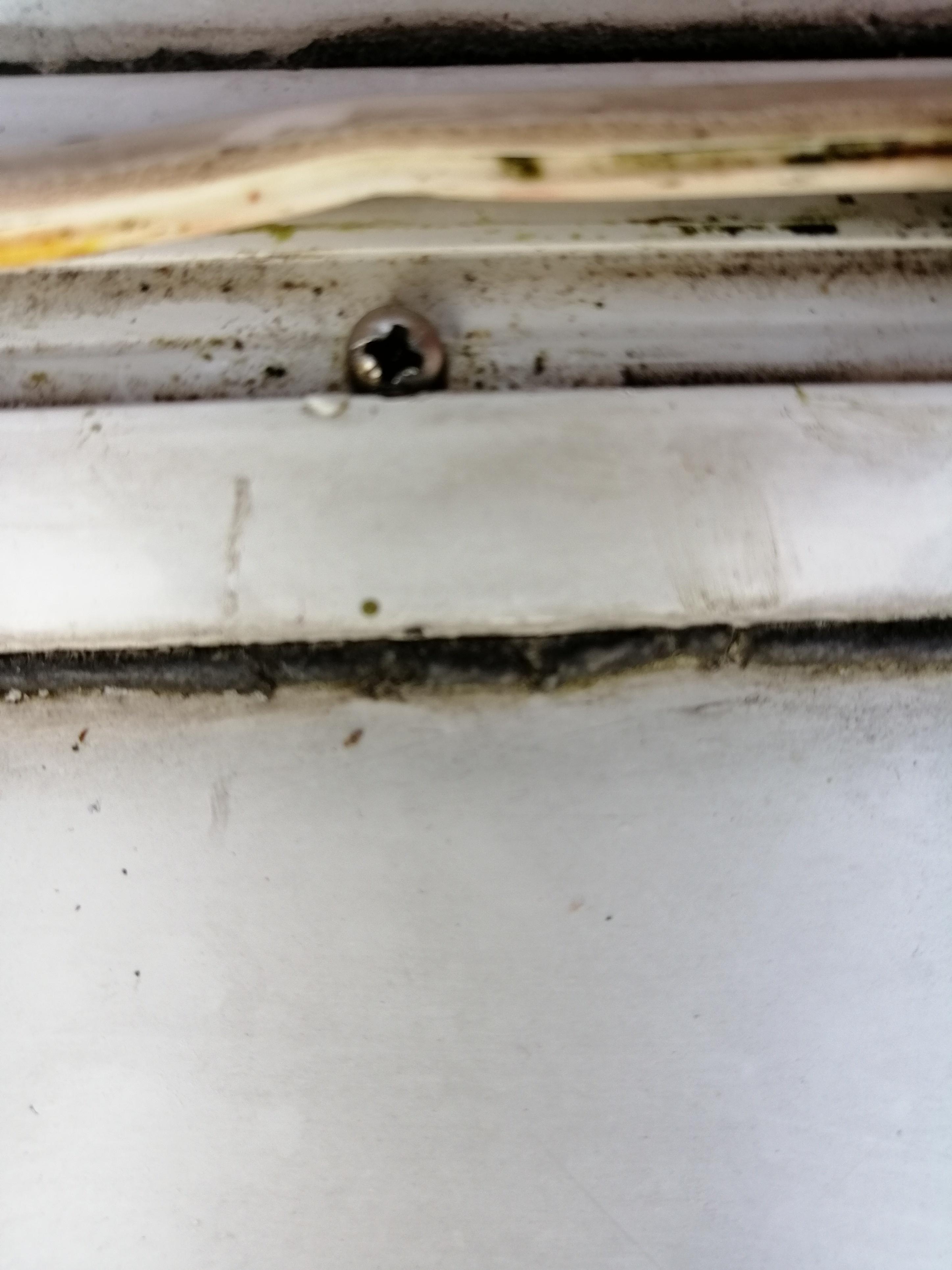

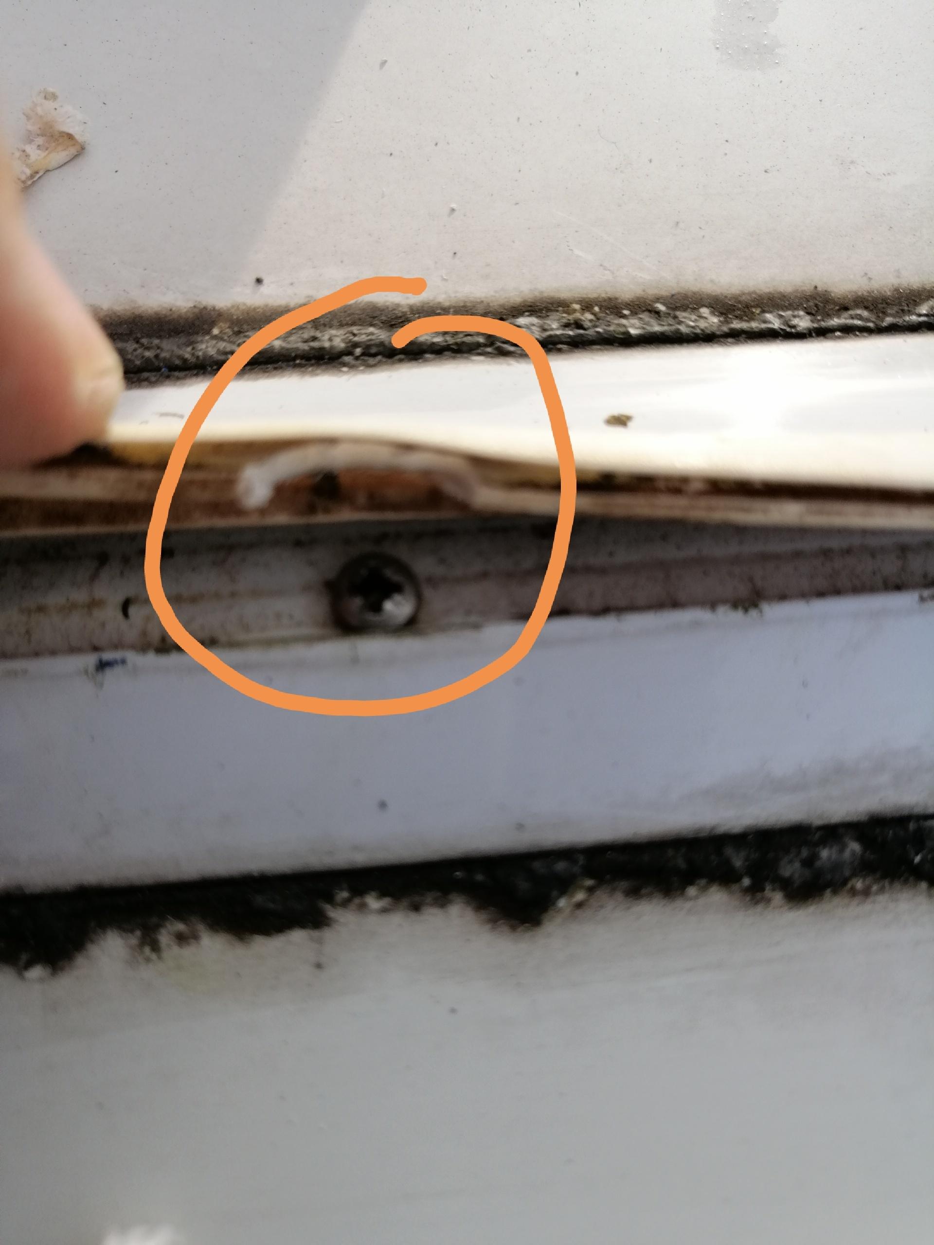

    Weitere Recherche hat neue Erkenntnisse gebracht : Pfusch am Bau. Die Schrauben in der Leiste sitzen nicht mittig. (s. Bd)
    und genau über den Schrauben sind die Beulen in der Abdeckung. Die sind zum Teil so dicht am Rand das ich das Gummi da nicht rein bekomme. Die Gummis sind da auch von unten ei gedrückt.
    Steh jetzt da wie der Ochs vor dem Berg und weiß nicht weiter. 😕
