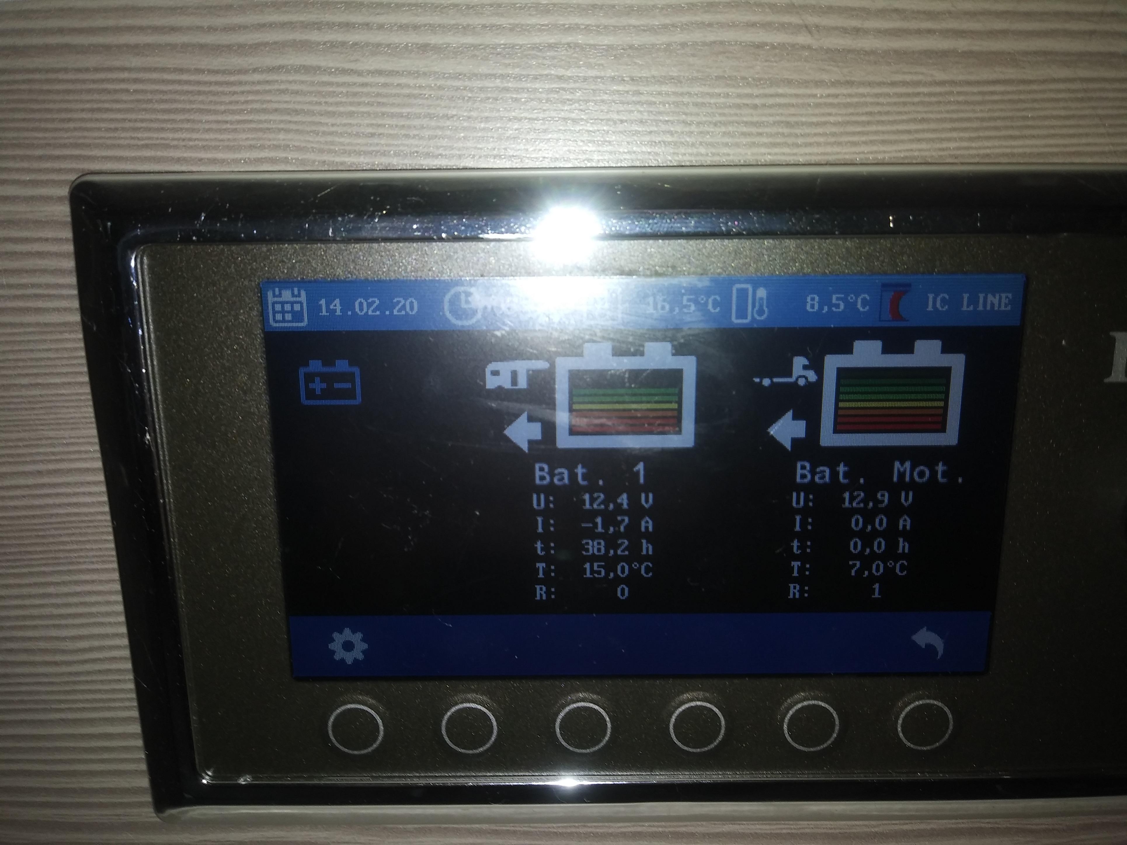

Florian,
hast du mal drauf geachtet, was Deine Balkenanzeige bei 12,1 Volt noch anzeigt? Mich würde mal interessieren, wieviel % der Batteriekapazität bei nur noch einem
roten Balken noch vorhanden ist.
Vielleicht stellt die Anzeige es dramatischer da wie es wirklich ist.

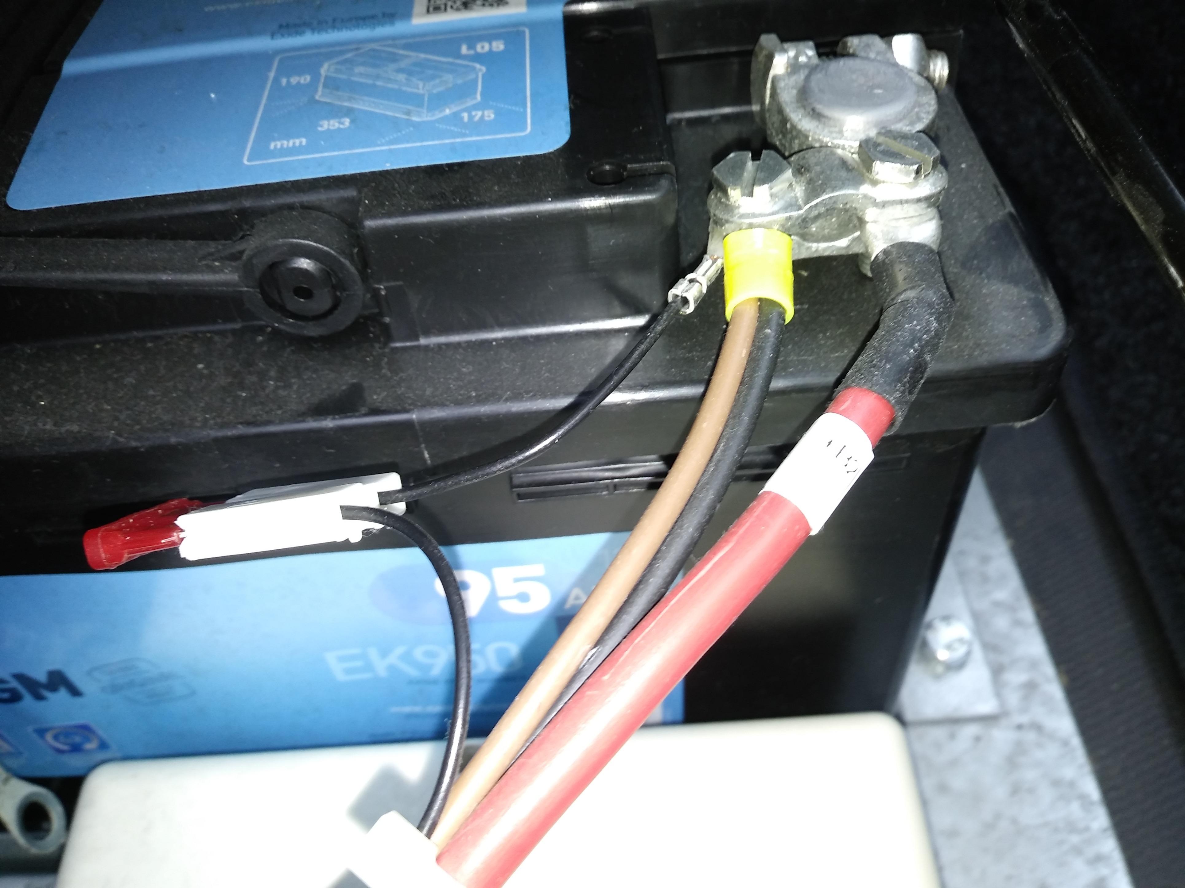

Wenn Du die gezeigte Batterieklemme
verwendest, kann die Batterie bei angeschlossenen Strom nur geladen
werden, wenn Du die Verbindung mit
dem grünen Rad wieder herstellst.
Ich wollte nur den Mess-Shunt über den Hauptschalter laufen lassen,weil
er der größte Verbraucher unter den
Kleinen ist.

Hallo Thomas,
ich bin mir nicht ganz sicher, aber wenn ich mich recht erinnere, zeigte das Panel noch einen grünen Balken.

Hallo Olaf,
grundsätzlich sehe ich es auch so, das bei intakter Batterie, der Mess-Shunt zumindrst über einen Zeitraum von 4-6 Wochen keine Probleme machen sollte. Ich beobachte das noch mal wenn ich
das Womo Neujahr wieder hole. Im Moment bin ich schon drauf
und dran, die Batterie zu erneuern und dann gleich eine zweite
ein zu bauen. Dazu würde ich gerne mal die originale Einbaulage
und Kabelverlegung sehen.
Hat ev. Jemand eine 2. Batterie in seinem Optima und kann
Fotos machen?
Vielen Dank im Vorraus.
Gruß Thomas

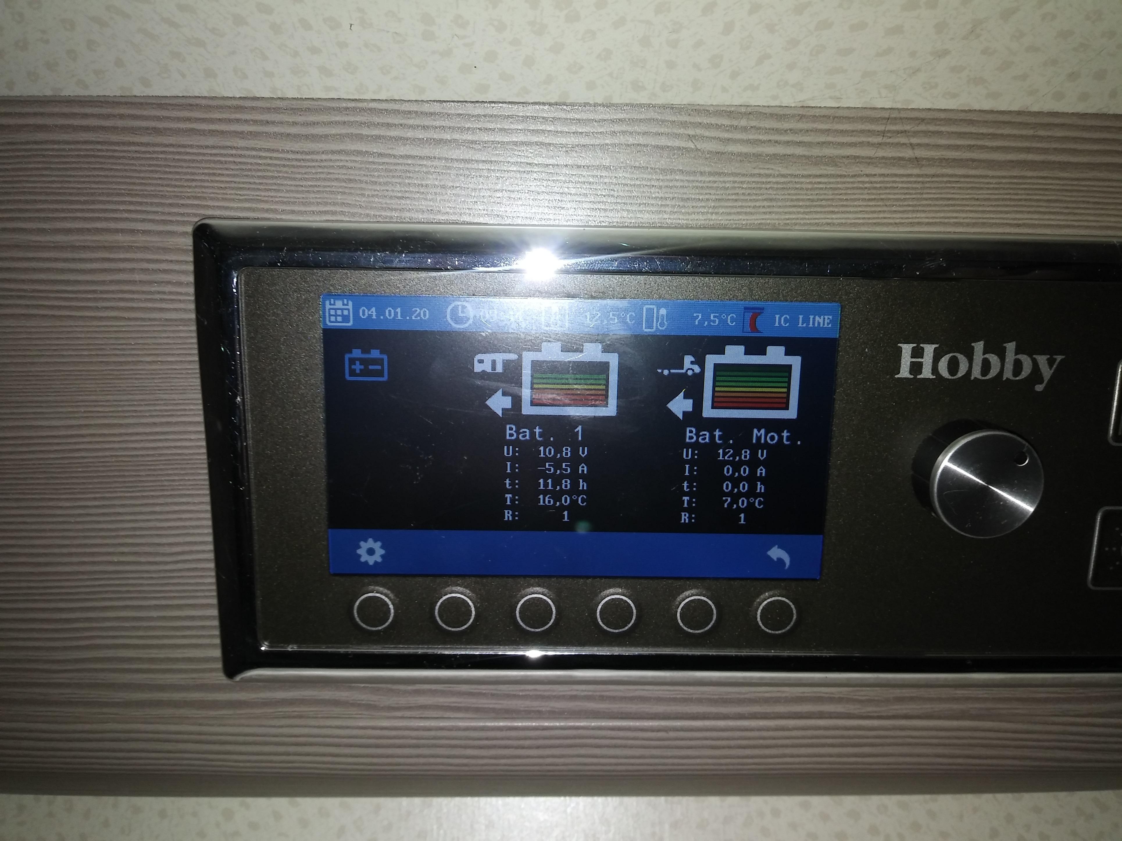

Wie schon gesagt, waren nach 14 Tagen noch 12,3 Volt vorhanden, also ca. 40%. Das entspricht dann ca. 35-40 Amp. Nach 2 Monaten wäre die Batterie dann tiefentladen. Ich habe noch ein Foto von Gestern Mittag bei laufender Heizung und 24 h ohne Landstrom angehängt. Achtet mal auf die Spannung. Meine Tendenz geht weiter zur neuen Batterie.
Hallo Thomas,
das ist alles nur reine Theorie und ohne auf vernünftige Messgeräte zurückzugreifen.Wenn die Heizung 5,5A zieht, dann ist die Batterie auch nach 24h logischerweise leer.

Hallo ,
als Verbraucher sind der Shunt mit 0.014 Amp. und das Ladegerät mit 0.006 Amp bekannt. Mehr ist da nicht.
Das habe ich gemessen, mit einem Multimeter, nicht vom Display abgelesen. Das Foto habe ich angehängt, weil ich finde das die Spannung ziemlich einbricht bei "nur 5,5 Amp."
Eine Batterie beim Boschdienst zu prüfen ist schwierig, da es kaum noch welche gibt. Ich weiß wohl was Du meinst. Die Batterie soll richtig unter Last geprüft werden.
Gruß Thomas
Moin Thomas,
ich denke, Dein Gefühl trügt Dich nicht.
So weit darf die Spannung nicht einbrechen.
