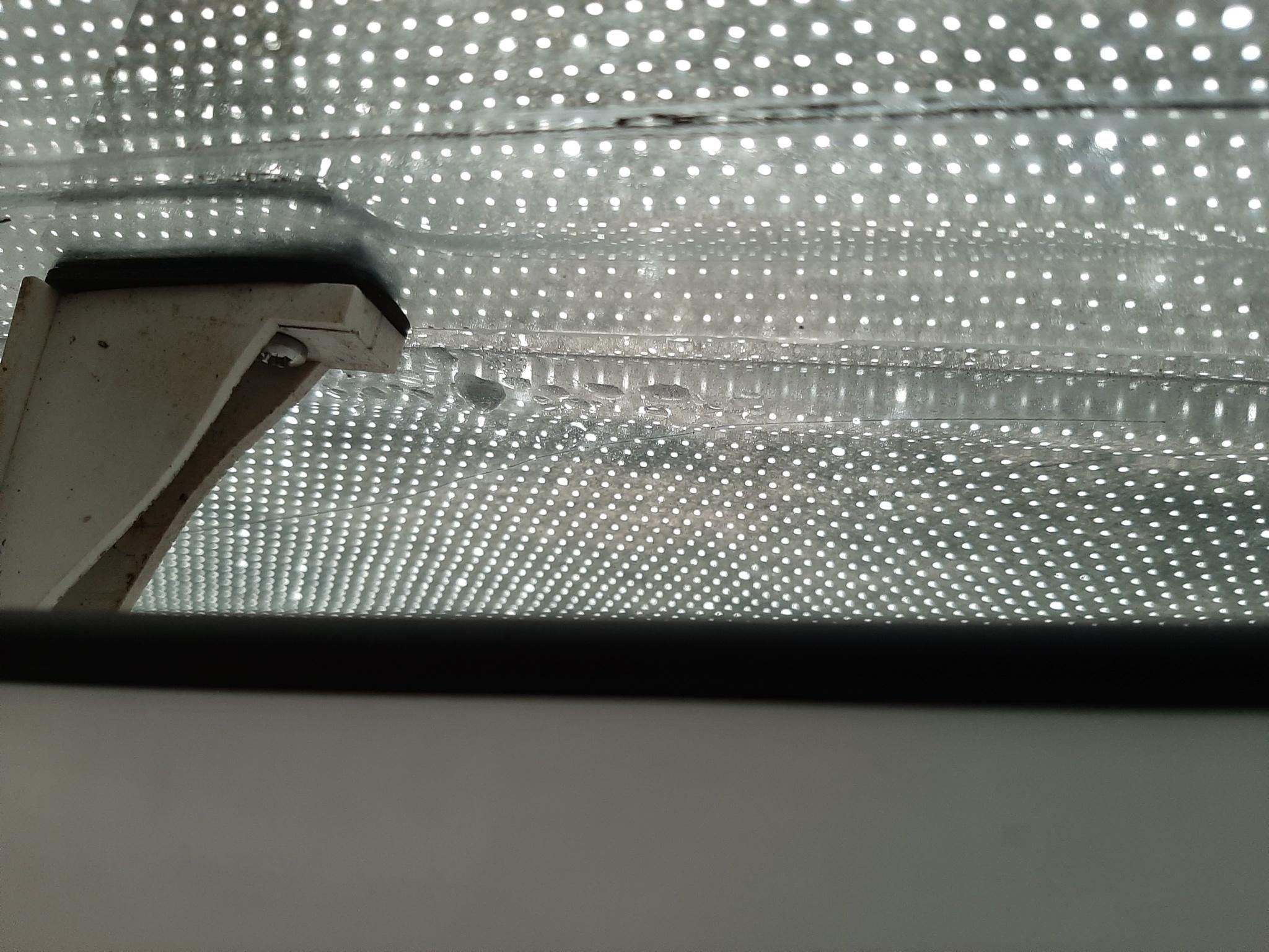

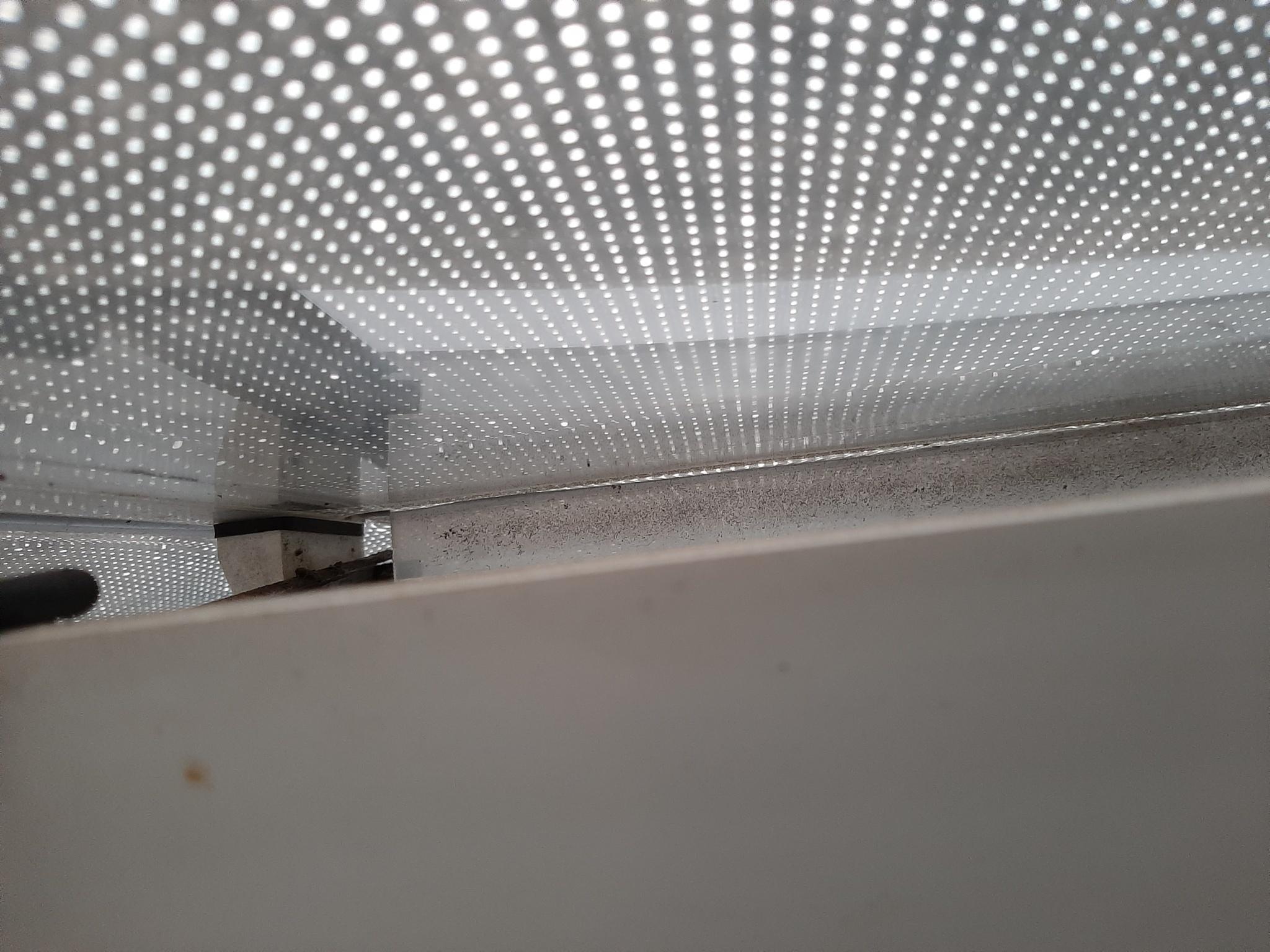

  • Hallo Fan's. Bei meinem Hobby 650 EC haben beide Dachhauben einige kleine Risse bekommen, die aber nicht bis nach außen reichen. Ich möchte nun versuchen die äußere Seite der Haube mit einer Folie zu bekleben.
    Wer kann mir welche Foie empfehlen?
    Ich weiß, dass einige von euch die Fenster beklebt haben. Ich wäre dankbar für jeden Hinweis.
    Professionelle Folierer sind der Meinung, dass das nicht ginge, weil es zu Reaktionen zwischen Kunstofffenster und Folie kommen würde, die die Haltbarkeit und Dauerhaftigkeit negativ beeinflussen und sie es deshalb nicht machen.
    Schon mal danke für eure Antworten
    Gruß Jochem
