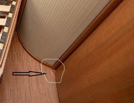

  • Hallo hätte da mal einige Fragen zu evtl. Wasserschäden bzw. Schwachstellen
    Da ich schon seit längeren auf der Suche bin nach einen Hobby Toskana 650 Exklusive D 650 FLC,
    so nun habe ich mir schon 2 Fahrzeuge angesehen, aber da habe ich festgestellt das direkt vor der Badtür /Kleiderschrank der Bodenbelag etwas lose ist das kann doch nicht normal sein, meine Vermutung ist da im Kleiderschrank der Wasserverteiler ist das dort vielleicht mal etwas ist/war,
    nun meine Frage bei wem ist das auch so, und wo sollte ich drauf achten beim Kauf bei diesem Model, gibt es dort Schwachstellen die man in besonderen Augenschein nehmen sollte?
    für Tipps und Hinweise wäre ich sehr Dankbar.
    Gruß Peter
