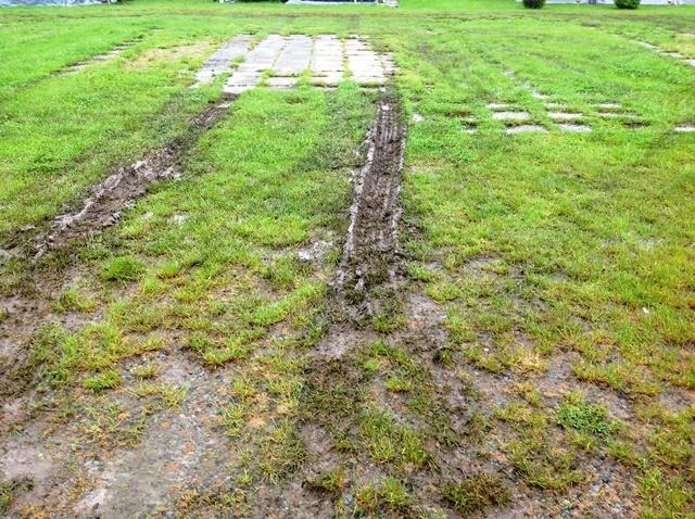

    Habe festgestellt, daß meine Hobby T70E Optima de Luxe immer Problem beim Anfahren auf Rasen hat.
    Dies ist auch der Fall bei ebener Fläche.
    Denke dies kommt vom Überhang an der Hinterachse,
    der die Vorderräder entlastet.
    Ist dies schon anderen aufgefallen?

    das ist kein Problem Eures Fahrzeugs, sondern ein generelles Problem bei Wohnmobilen oder schwereren Fahrzeugen, besonders mit Frontantrieb.
    Der Untergrund erreicht nicht den notwendigen Kraftschluss und der Reifen dreht durch. Man nennt das auch „Schlupf“ oder Reibkontakt. Das gibt es auch bei trockenem und festen Untergrund, was dann den Reifenverschleiß erzeugt.
    Auch bei Kurvenfahrten gibt es diesen Effekt und ebenso beim Bremsen spricht man von Schlupf. Also immer dann, wenn die Drehbewegung kleiner oder größer der Abrollstrecke des Reifen ist (geht aber hier zu sehr Richtung Physik).
    Die hohe Antriebskraft (das auf den Reifen wirkende Drehmoment) führt in Eurem Fall dazu, dass das Rad über die Grenze der Kraftschlüssigkeit zwischen Reifen und Untergrund angetrieben wird.
    Mehr Gewicht ist aber auch nicht unbedingt hilfreich, denn hierdurch kann das Fahrzeug in den Untergrund einsinken und die entstehende „Barriere“ ergibt einen zusätzlichen Widerstand für den Reifen. Heißt, es müsste wieder mehr Kraftschluss vorhanden sein, um das Fahrzeug über die „Barriere“ zu bewegen.
    Das ESP soll hierbei eigentlich helfen, die Kraft besser auf beide Reifen zu verteilen, bzw. vom durchdrehenden Rad wegzunehmen. Aber auch hier gibt es Grenzen.
    Im ungünstigsten Fall, zB auf regennasser Wiese, ist überhaupt kein Fortkommen möglich und die Reifen graben sich regelrecht ein.
    Ich habe dafür immer 2 geriffelte Kunststoffmatten dabei, welche die Verbindung zwischen Reifen und Untergrund erhöhen. Die werden vor die Reifen gelegt und ziehen sich automatisch darunter. Dann ist das Anfahren überhaupt kein Problem.
    Gibt es zum Beispiel HIER

  • Das kenne ich auch.
    Aber dafür sind die Traktionsmatten super.
